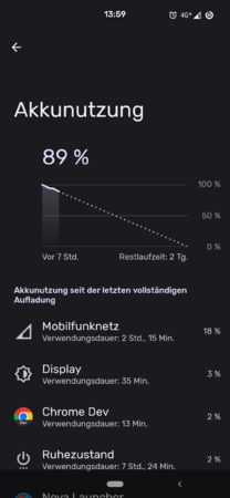

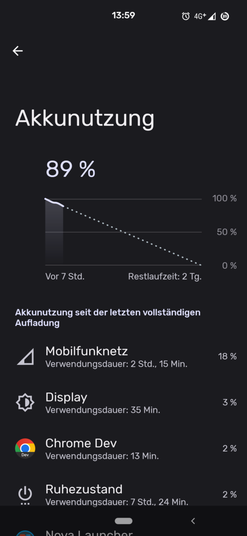

Aktuell sieht meine Statistik so aus:

Wie kannst du die Google App löschen? Ich kann sie lediglich deaktivieren, mehr leider nicht. Vermutlich geht das bei der offiziellen Version nicht sondern nur unter LineageOS...
Ja das geht nur bei einem Custom Rom, da die App dort kein Systembestandteil ist.
Gialli schrieb:
Seit heute Morgen hat die Google App 19% vom gesamten Verbrauch ausgemacht. Wieviel zieht sie bei euch?
also bei mir taucht die app gar nicht auf bei der Verbrauchsübersicht.
Reaktionen: Kazama und BSPMobile

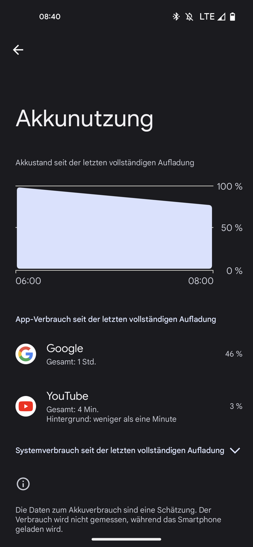

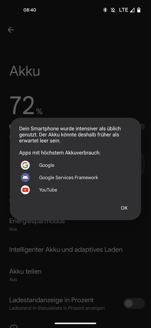

Seit gestern lädt sich das Pixel auch nicht mehr auf dem Pixel Stand. Akkuverbrauch ist heute wieder miserabel und habe heute sogar noch eine Meldung bekommen (siehe Anhang).
Wären nicht all die Banking usw Apps, hätte ich dieses Wochenende eine Factoy Restore gewagt, jedoch habe ich dann die Angst, dass beim google Backup die selben falschen Einstellungen gesichert werden und diese dann wieder aufgespielt werden.
