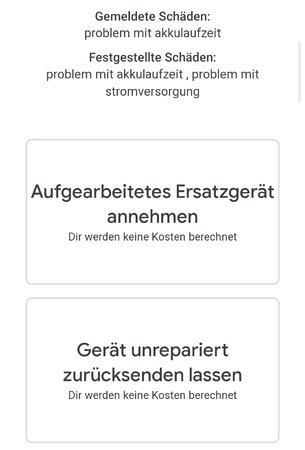

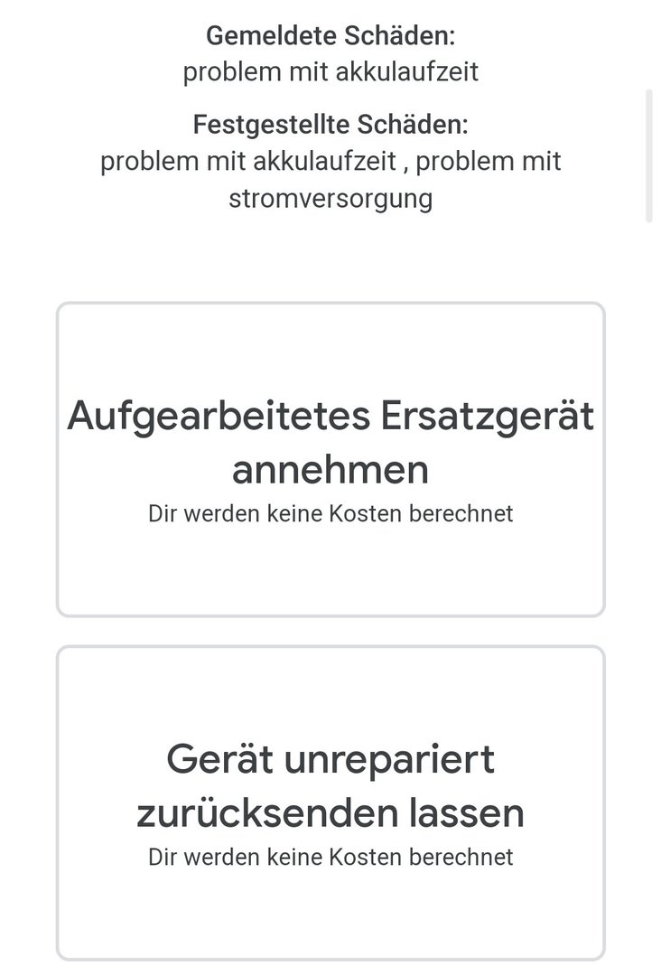

Meine Erfahrung (samt Freundeskreis) aktuell ist, dass es dann zumindest beim Pixel 5 ein nagelneues gibt. Wie ich hier im Board an anderer Stelle schon angemerkt hab: beim Pixel 6 Pro 128 GB bekam ich vor 2 Wochen ein refurbished.
@Chrisha88
Das klingt ja echt toll 😀
Hast du das neue Gerät behalten oder verkauft ?
Ich hab die Chance genutzt aufs 6er zu wechseln :)
Ich habe noch bis Mai 2023 Gewährleistung und Probleme mit der Telefonie, Rauschen bei den Gesprächen und die Google Helden wollen nichts unternehmen!🙈
Wie gehe ich am besten vor?
Ganz einfach: Melde einfach deinen Defekt, schreib dem Support, dass du alles probiert hast und das Problem weiterhin bestehen bleibt. (was ja auch meistens so ist)
Nachdem dir Google vermutlich eine Reparatur anbietet, schreibst du einfach, dass du aufgrund deines Jobs auf das Smartphone angewiesen bist und daher ein Austauschgerät wünschst.
Der Rest ist eine Frage der Zeit.

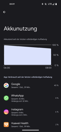

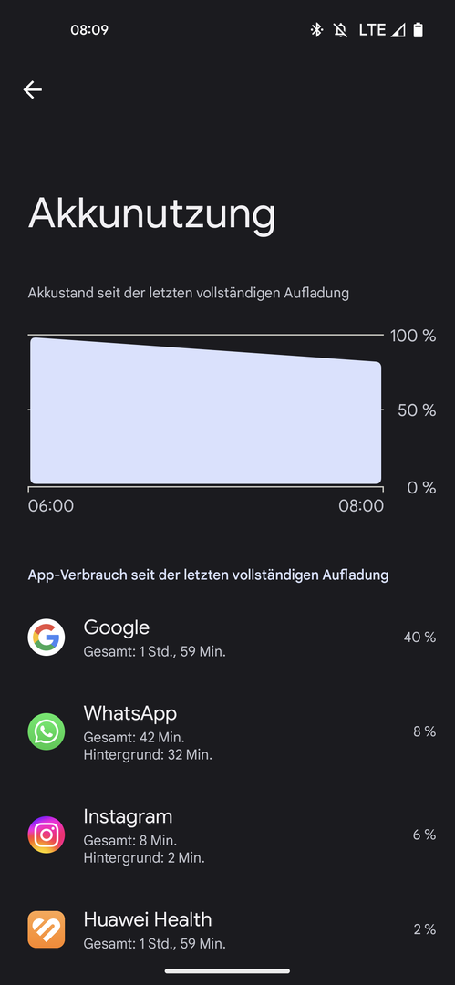

Heute wieder ein Rückschlag. Bemerkte, dass im Gegensatz zu gestern statt 3-4% die Stunde, der Akku mittlerweile bereits bei 82% ist, das heisst 7-8% die Stunde. Hab dann auch gleich beim Akkuverbrauch nachgeschaut und siehe da, die Google App ist wieder zuoberst und hat eigentlich genau die 40% des Akkus "verbraucht". Gestern war die Google App zu keinem Zeitpunkt bei den Apps aufgeführt.
Da scheint die Google App einen Bug zu haben. Entweder muss Google hier nachlegen oder du löscht mal die Daten der App und deinstallierst die Updates. Anschließend auf die neueste Version aus dem Play Store laden und mal schauen.
Ich weiss nicht ob das bei allen Pixel Standard ist, aber bei meiner Google App steht (Beta) in Klammern (PlayStore).
Habe nun den Cache geleert, dann die App im PlayStore deinstalliert und erneut installiert. Steht immer noch Beta, aber mal schauen obs was gebracht hat.
