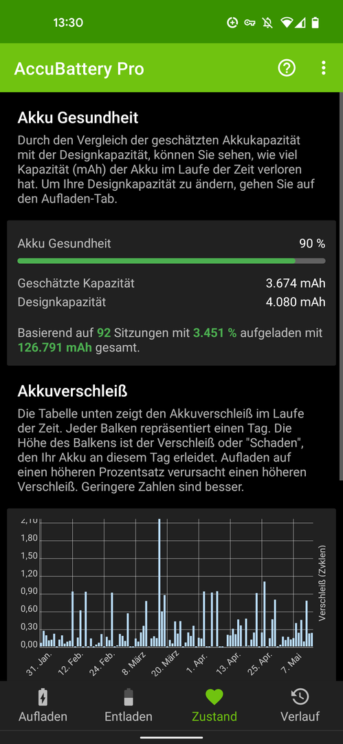

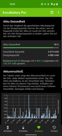

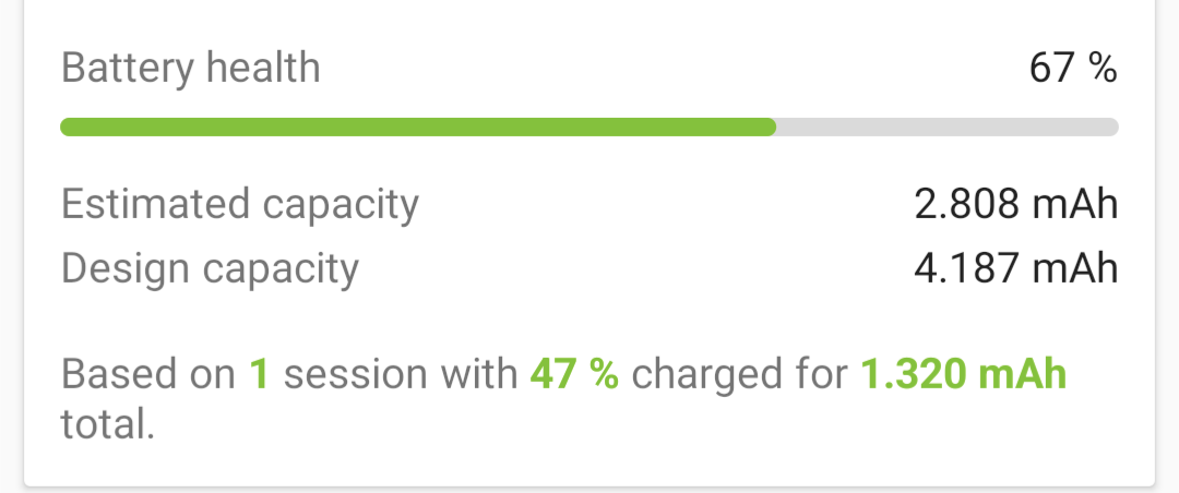

@flipdacrip AccuBattery kann dir die mögliche Kapazität anzeigen.
Christian1297 schrieb:
So schaut es dann bei mir aus. Da sind doch schon mehr Zyklen zusammen gekommen als ich dachte.
Der soh wird hier auch geringer angegeben. Gute 10% fehlen der Zelle demnach an Kapazität. In Anbetracht der Zyklenzahl zwar okay aber schlechter als ich erwartet habe.

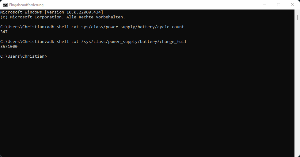

@flipdacrip
Das Auslesen wie im obigen Post beschrieben direkt aus dem Handy hat auch bei mir ohne root funktioniert. Man muss sich ADB installieren (das findet man sehr leicht über Google was es zu beachten gilt), die Entwickleroptionen am Pixel 5 aktivieren und dann einfach die obigen Befehle in der Kommandozeile nutzen.

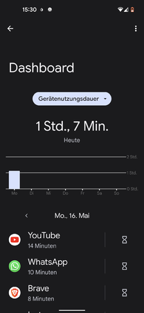

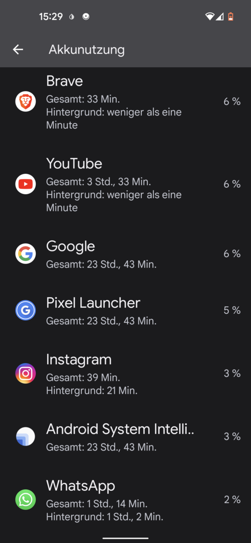

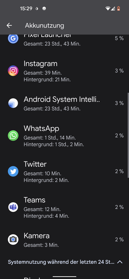

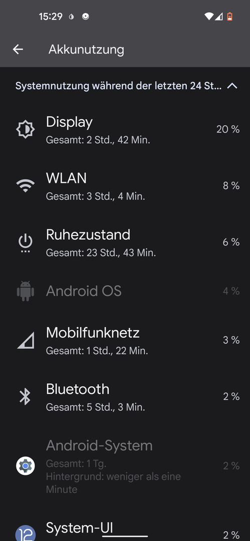

Wie lange dauert es eigentlich ca. bis die Funktion "Intelligenter Akku" seine Wirkung zeigt.
Hab aktuell das Gefühl, dass der Akku meines P5 dem meines alten P4 ähnelt.😂
Von 75% auf 30% mit nur 1 Stunde Gerätenutzungsdauer.

@Gebirgskuchen
Sieht nach einem defekt aus. Entweder die CPU läuft auf Vollgas (wird das Gerät stärker warm als früher?) oder der Akku ist Hinüber. Ich würde den mal auslesen oder mit AccuBattery mal aufladen/entladen. Da wird wohl eher unter 3000 mAh rauskommen, die Messschwankung kann man dann auch vernachlässigen.
Die App AccuBattery ist leider alles andere als akkurat.
Letzte Woche habe ich den Akku über ein Online Programm gecheckt, welches einen erstellten Bug Report des Pixels auswertet. Da hatte ich noch knapp über 90% Kapazität.
Ich gehe selbst gehe eher von einem Softwarefehler aus, weswegen ich mein Pixel 5 komplett neu aufgesetzt habe, ohne jegliches BackUp.
Update: selbst Akkubatterie schätzt die Kapazität auf 3650, was ca. 90% der Designkapazität entspricht. Von daher scheint tatsächlich die Software das Problem zu sein.
Ich denke, ich habe mich geirrt. Habe mein P5 gestern ab 1 Uhr über Nacht vollständig aufladen lassen, sodass die Daten für Digital Wellbeing zurückgesetzt worden sind.
Von 100% (8 Uhr morgens) bis 15% (Uhrzeit dieses Posts), liegt die Gerätnutzungsdauer in der App Digital Wellbeing bei 7 Stunden, 22 Minuten. Wenn das tatsächlich stimmt, kann ich mich glücklich schätzen.😁

Subjektiv entspricht meine Akkulaufzeit den ausgelesenen Werten. Denke nicht, dass es ein Softwareproblem ist:
Code:
/sys/class/power_supply/battery/charge_full:3177000
/sys/class/power_supply/battery/charge_full_design:4187000
/sys/class/power_supply/battery/cycle_count:426
Damit ist die Kapazität auf ca 76% runter. Für ein Telefon, das noch nicht mal 2 Jahre alt ist, ein ungewöhnlich schlechter Wert. Mein Pixel 2 hatte noch knapp 90% nach über 2,5 Jahren. Habe das Pixel 5 selten schnellgeladen. Meistens mit 5W schnurlos über Nacht.

Mit Hilfe der ADB-Tools kannst du auf die Werte zugreifen :
Code:
adb shell grep . /sys/class/power_supply/battery/charge_full*

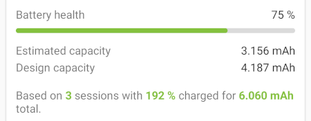

@alexandre Mit AccuBattery habe ich noch wenig Erfahrung. Habe es erst frisch installiert und nach dem ersten Lauf folgende Schätzung bekommen:
Update nach 3. Ladevorgang:
Bearbeitet von: veyun - Grund: Bildvorschau standardisiert. Gruß von hagex
Reaktionen: alexandre
