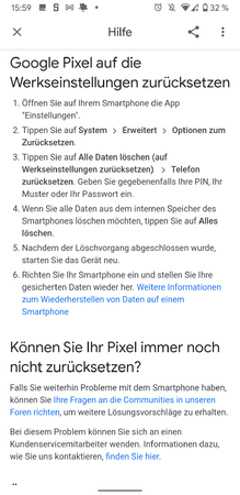

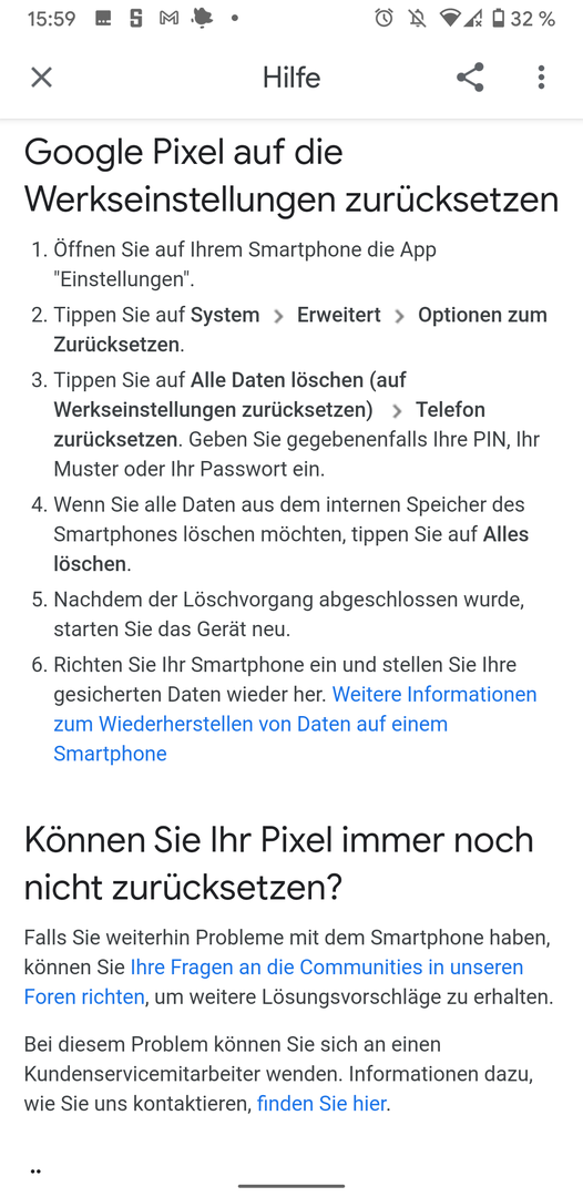

Ich habe eben Mal in den Einstellungen meines Pixel 3a geschaut. In der Pixel-Hilfe steht nichts davon, dass das Konto entfernt werden muss, in der Option in den Einstellungen steht, dass das Google-Konto beim zurücksetzen vom Gerät entfernt wird. Mir wäre auch neu, dass irgendeine Pin oder ein Google-Account benötigt wird, wenn man das Gerät über die Einstellungen zurücksetzt.

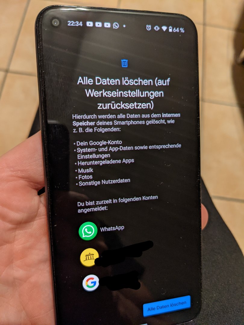

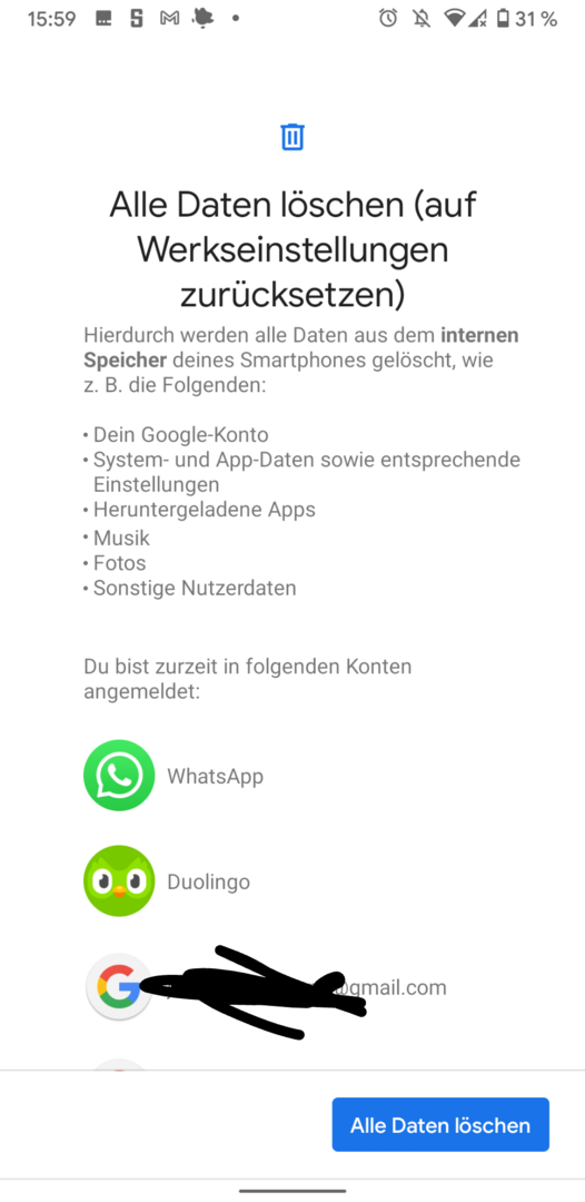

Also, da ich mein Gerät ja sowieso zurückschicke hab ich es eben mal einfach über die Einstellungen zurückgesetzt und vorher nichts spezielles gelöscht abgemeldet oder sonstwas.
Ich bin da absolut kein Profi, ich setze nicht 10 Handys pro Woche zurück sondern eher ein Handy alle 2 Jahre......
Wenn ich jetzt auf die Werkseinstellungen zurücksetze kommt dieser Bildschirm:

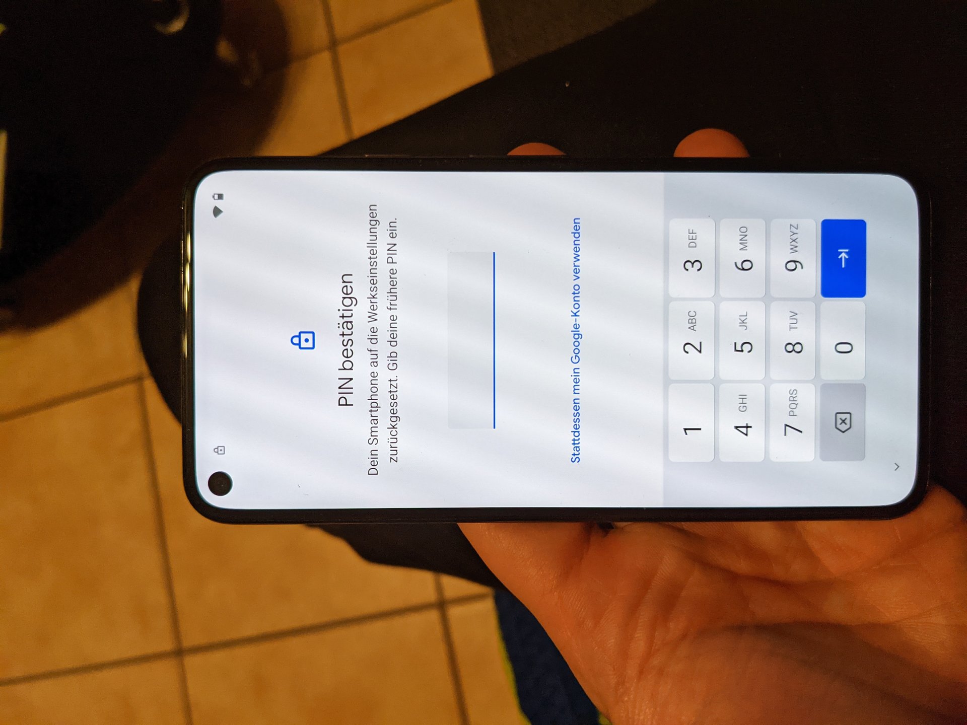

Nachdem ich das gemacht habe und dann das Handy neu starte und einrichten will erhalte ich diesen hier:
Also genau wie es auch mir wiederfahren ist und dem Käufer des TE.
Und wie muss ich jetzt das Konto entkoppeln um dies zu vermeiden?
OK hab Grad einfach ein zweites Mal auf Werkseinstellungen zurückgesetzt und nun muss nichts mehr eingegeben werden.
Für alle Smartphonetrottel wie mich gilt also:
Zweimal zurücksetzen!
