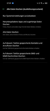

Ich habe auch schon Unzählige Geräte auf Werkseinstellungen zurückgesetzt.
Anfangs ganz Normal über das Einstellungsmenü und ohne extra Konten oder Sperren zu Entfernen..es gab NIE Probleme beim erneuten Aktivieren.
Seit einiger Zeit, nachdem man immer wieder von Problemen Gelesen hat, entferne ich VOR dem Zurücksetzen alle Konten und Sperren vom Gerät, setze das Gerät über das Einstellungsmenü zurück und Wiederhole dies nach der erneuten Einrichtung zur Sicherheit ein zweites Mal, was auch immer problemlos funktioniert hat.
(VOR dem Zurücksetzen wird eine evtl vorhandene Sperre abgefragt, die man Bestätigen muss, um dass Gerät überhaupt Zurücksetzen zu können)
Sperren und Konten entfernen ist bei einem Werksreset über das Einstellungsmenü NICHT Nötig, zur Sicherheit nehm ich mir die paar Minuten Zeit und mache diese Schritte trotzdem und entferne Herstellerkonten, WhatsApp Konten, Google Konten usw.
Zudem entferne ich die Geräte danach von meinem Google Account.
Ich Vermute mal, viele Probleme entstehen weil es meist mehrere Optionen im Menü der Werkseinstellungen gibt.
Manche Optionen entfernen nur die Netzwerkeinstellungen und andere persönliche Daten wie Fotos und runtergeladene Apps aber eben keine Konten.
Was der Laie nicht Wissen kann.
Deswegen immer darauf achten den korrekten Menü Punkt zu Klicken um das Gerät tatsächlich komplett Zurückzusetzen.
Diesen Vorgang erkennt man auch daran, dass er meist ein paar Minuten benötigt und das Gerät danach Neustartet und im Einrichtungsmenü mit der Sprachauswahl startet.
