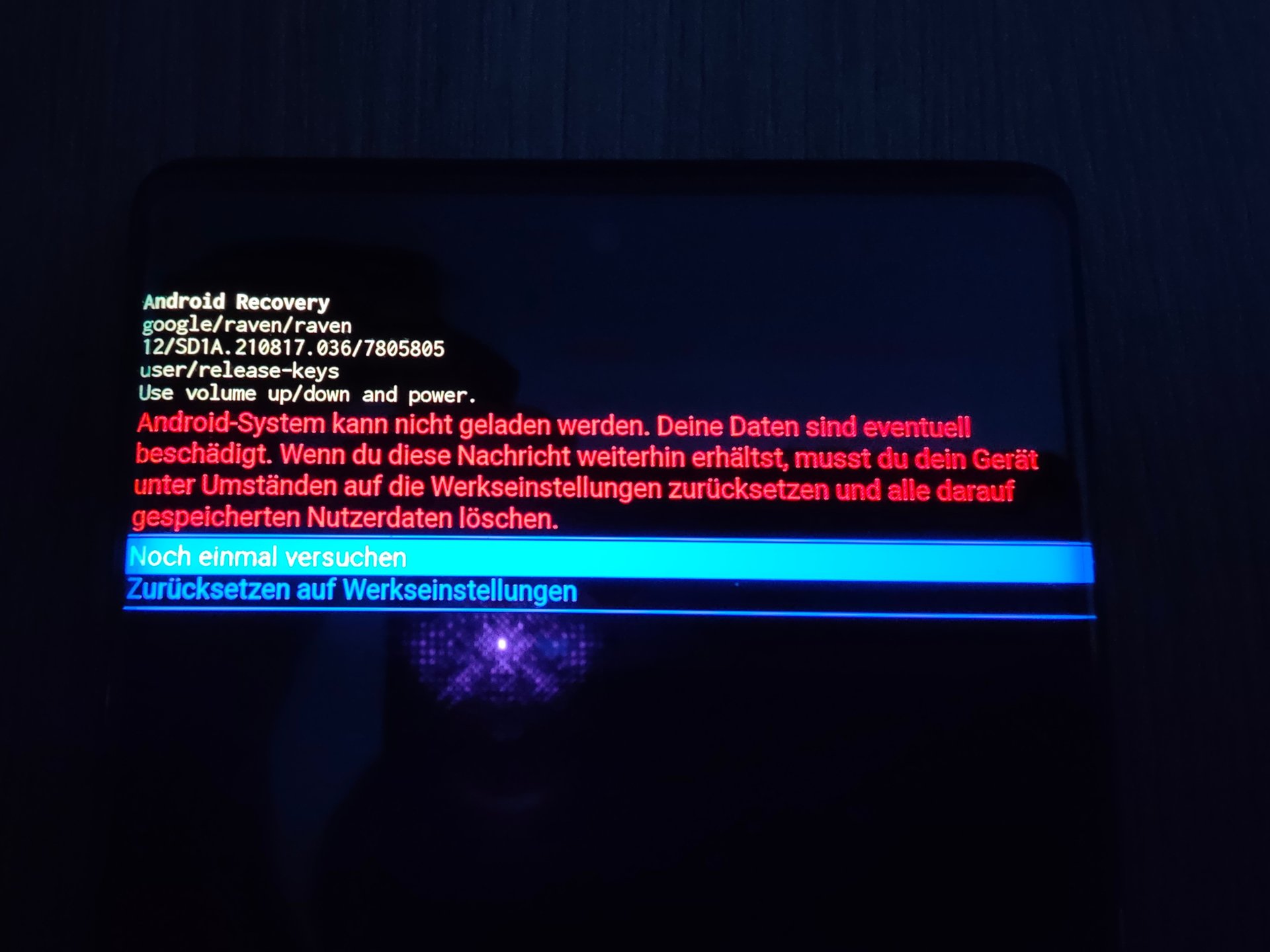

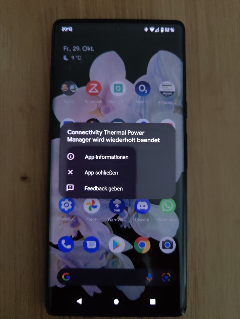

Guten Abend, ich bin grade am Verzweifeln und musste mich einfach mal Anmelden, ich hoffe das ich hier richtig bin bei Bugs, und mir jemand Helfen kann. Ich habe Folgendes Problem, mein Pixel kam Gestern an. Ich habe es Eingerichtet ohne Sim, als ich soweit fertig war habe ich meine Sim reingesteckt und oben rechts das Symbol für die Empfang Anzeige war da, und weg, war da und wieder weg... und eine App die Connectivity Thermal Power manager Heißt wurde zum wiederholten Male beendet. Danach hat das Handy Neugestartet und dann hatte ich die Wahl zwischen noch einmal versuchen, oder zurücksetzten auf Werkseinstellung. Ich hab es ein paar mal neu versucht und immer das selbe Ergebnis. Dann hatte ich einmal zurückgesetzt mit Simkarte drinnen, und es ging. Also schön von Vorne alles eingerichtet, und vorhin hab ich das Handy mal neugestartet, und schon kam wieder der Fehler das es nach ein paar sek wieder neu Startet, weil die App sich wieder Aufhängt, oder was auch immer. Leider finde ich sie auch nirgendwo im System, und Google Spuckt leider auch nix aus. Ich hab keine Lust wieder alles zurückzusetzten, da es beim nächsten neustart bestimmt wieder Passiert. Meine Sim ist von O2 und läuft ohne Probleme bei mein OP Pro 9. 🙁

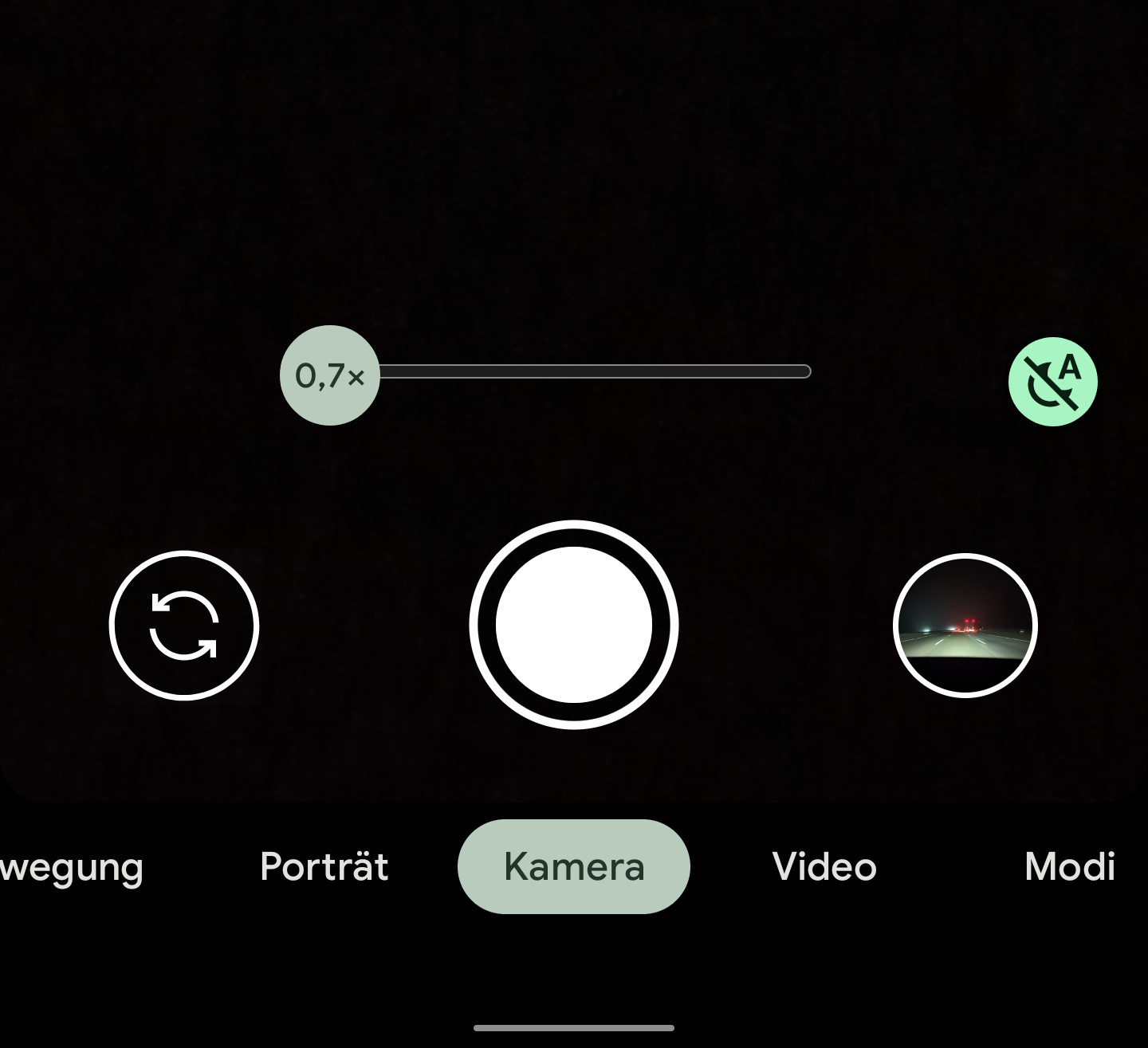

  • Weitwinkel Zoomstufe wird in der Kamera wird mit ",7" angezeigt, siehe Screenshot -> m.M.n. nicht normal
Die Ansicht mit den einzelnen Zoom-Stufen fehlt bei mir. Kann man die irgendwo aktualisieren? Update kann ich bisher ausschließen.

Sieht für mich eher nach einem Hardwaredefekt aus. Den Thermalfehler finde ich eigenartig.
Google Pixel auf die Werkseinstellungen zurücksetzen - Pixel-Hilfe.
An deiner Stelle würde ich die "Softwarereparatur" (siehe Link zu Pixelrepair) versuchen, sofern dein Pixel am Rechner normal erkannt wird. Sollte aber funktionieren, wenn es halbwegs normal gebooted ist.
Falls nichts hilft ansonsten widerrufen.

Du kannst den Slider also bewegen, aber er geht nicht auf die Zoomstufen zurück, wenn du kurz auf Video wechselst? Bei mir schaltet er immer wieder um.
Ansonsten könntest du die Kamera App mal zurücksetzen.

Hmm, so richtig weiß ich auch nicht weiter. Ich tippe fast auf einen Hardwaredefekt. Vielleicht irgendetwas in Verbindung mit dem Sim-Schlitten, sobald er intern eine Verbindung herstellen soll.
Was passiert denn, wenn du das Pixel inkl Sim einrichtest, aber eben jeden Punkt überspringst?
Und hast du ggf Möglichkeiten eine andere Sim-Karte zu testen (Nachbarn, Freunde etc.) um deine Sim als evtl Fehler auszuschließen? Auch wenn sie in dem OP Pro 9 einwandfrei funktioniert.
Falls alles nichts hilft würde ich retournieren.

Da Funktioniert die Sim ohne Probleme das hatte ich schon versucht, allerdings mit alles Einreichten, und nach einem Neustart kam das Problem wieder. Jetzt hab ich noch mal Zurückgesetzt mit alles Überspringen, und bis jetzt alles in Ordnung nach mehrmaligen neu Starten. Kann das Eventuell auch an irgendeine App liegen, die ich Benutze? Also das es da Komplikationen gibt?🤔
Ich werde es Morgen mal beobachten, und noch ein paar mal neu Starten, wenn alles in Ordnung ist nach und nach meine Apps Installieren, und Testen ob das Problem wieder auftritt, wenn ja Teste ich mal eine andere Sim.

thomasoeli schrieb:
@JJ1
Danke für den Tipp. Cache geleert und via Playstore neu installiert. Allerdings ohne Erfolg.
Die Kamera bleibt in der entsprechend eingestellten Zoom-Stufe. Das Handling wäre signifikant einfacher, wenn man sprunghaft auf die einzelnen Zoom-Stufen wechseln könnte.

Das eine App Schuld ist kann ich schon mal Ausschließen. Mit der Sim von meinem Opa die von der telekom ist läuft es. Jetzt Warte ich bis meine Nachbarn wieder Zuhause sind, und Versuche es mal mit einer Sim von ihnen. Sollte damit auch alles Laufen kann es nur an meine liegen, warum auch immer, weil sie ist grade mal ein gutes Jahr Alt, und lief bisher ohne Probleme.
Nachtrag: Meine Nachbarin hat O2 von Blau da ist das gleiche Problem, und mein Nachbar hat Vodafon da läuft es. Also kann man Sagen mit Telekom und Vodafon Top, aber O2 läuft nicht. Tja liegt es jetzt an ein Softwareproblem, oder Hardware wobei das ja eigentlich auszuschließen ist, weil die anderen ja laufen.
