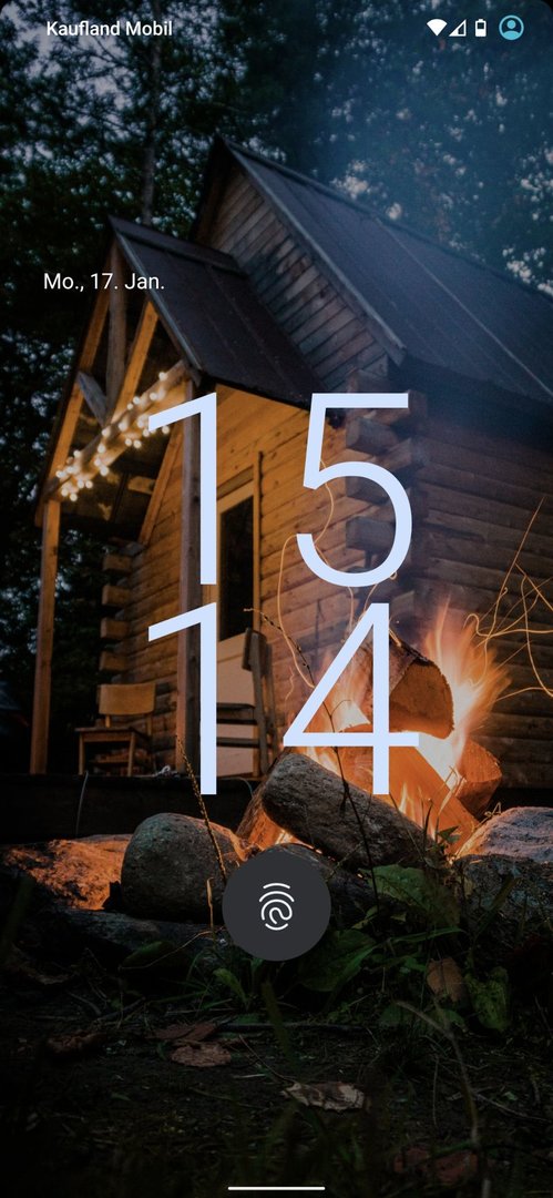

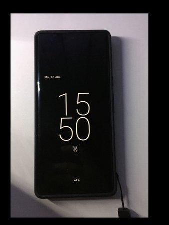

Hat zufällig noch jemand das Phänomen, das seit dem Wechsel auf GrapheneOS der Sperrbildschirm und das AoD nach unten gerutscht sind? Könnte auch ein generelles Android 12 Problem sein, aber ich habe nirgendwo etwas darüber gefunden.

@phoenixsong
Sieht bei mir auch so aus.
Reaktionen: phoenixsong
@phoenixsong
Bei mir ebenfalls. Ich glaub das ist so, bei meiner Frau ihrem "originalen" Pixel 6 Pro sieht das auch nicht viel anders aus.

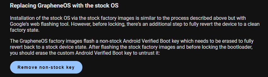

ich überlege mir ein neues Handy zukaufen und finde die Pixel 6 Geräte sehr spannend. Auch über GrapheneOS bin ich schon paar Mal gestolpert. Wie sich eure Beiträge lesen ist der Wechsel von Stock auf GrapheneOS wohl sehr leicht. Aber wie ist der Wechsel zurück und wie sieht es mit der Gerätegarantie aus?
Wechsel zurück wird das Original Rom wieder geflashed.
Factory Images for Nexus and Pixel Devices | Google Play services | Google Developers
Wegen Gerätegarantie keine Ahnung..... aber ich glaub das dürfte erstmal nichts ausmachen. Google ist prinzipiell ziemlich aufgeschlossen was das Thema angeht. Ich denke sonst würden sie die Seite oben, mit Anleitung usw., nicht einfach so bereitstellen. Wenn das Gerät ein Defekt hat und eingeschickt werden muss, sollte aber vermutlich wieder das Stock Rom drauf sein könnte ich mir vorstellen.
Bitte beim Zurück auf Stock-Rom den letzten Punkt auf der GrapheneOS-Seite beachten! Sonst brickt ihr euch das Telefon beim Bootloader schließen.
