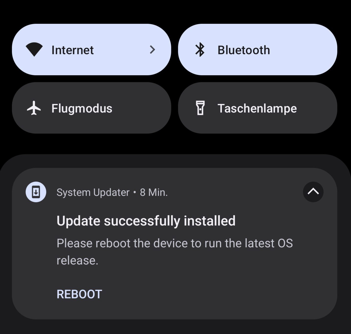

1. Die Updates kommen wie bei der Stock Rom auch direkt über das Betriebssystem (OTA). GrapheneOS läd das neuste Update automatisch runter und dann muss man auf der Nachricht nur einmal Neustart/Reboot drücken. Fertig.

Nutzt hier jemand Graphene OS mit root (magisk), falls ja, wie handhabt ihr das mit den Updates von Graphene OS, die kommen dann ja nicht mehr automatisch und lassen sich nur via sideload einspielen oder?
Das OTA wird beim Installieren kommentarlos abgebrochen. Ich nehme an, man müsste das originale boot.img erst wieder installieren.
Reaktionen: mj084
So, mal Update mitgeloggt und er meckert wie erwartet die CRC der Boot-Partition an.
Also im Magisk deinstallieren (stellt original boot.img wieder her), OTA machen, vor dem Neustart im Magisk wieder installieren (anderer Slot), Neustarten, fertig.
