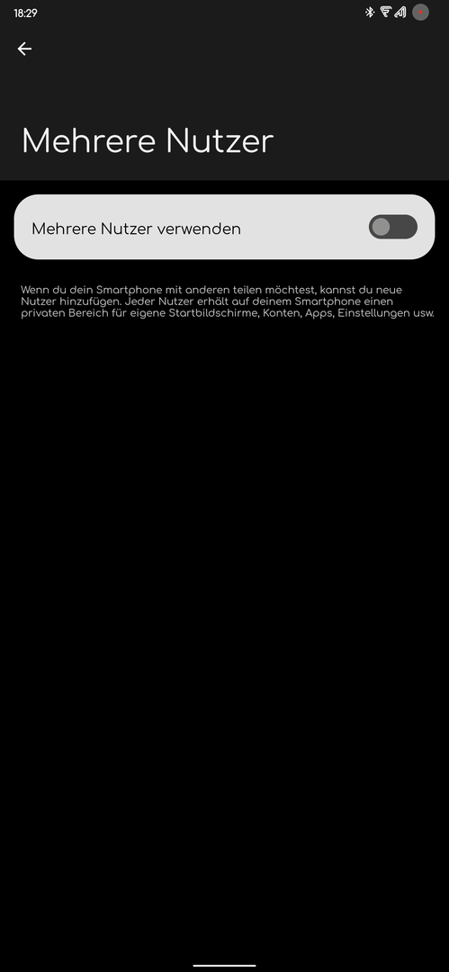

Da ich das Gerät auch als Geschäftstelefon verwenden möchte bin ich mir aber etwas unsicher ob das so geht wie ich mir das vorstelle. Aktuell verwende ich ein Xiaomi. Dort gibt es eine super Funktion eines "zweiten" Benutzers. Man hat quasi zwei Smartphones in einem. Also fast das Betriebsystem zweimal installiert. Dadurch habe ich privates und geschäftliches sauber getrennt (Kontakte, Whatsapp, Mail, Fotos etc.)
Wie seht ihr das, gibt es so etwas vergleichbares auch in GraphenOS?
@johnynaish Android bietet verschiedene Profile zu nutzen von Haus aus an. Ich glaube nicht das es unter Graphene OS entfernt wurde.

@johnynaish
Genau das ist ein Android Feature und ist in Grapheneos genauso enthalten..... Hier im Thread unterhalten wir uns ja anfänglich auch darüber ein zweites Benutzerprofil oder ein Arbeitsprofil zu verwenden. Grapheneos schreibt auf seiner Seite ebenfalls über diese Möglichkeit....

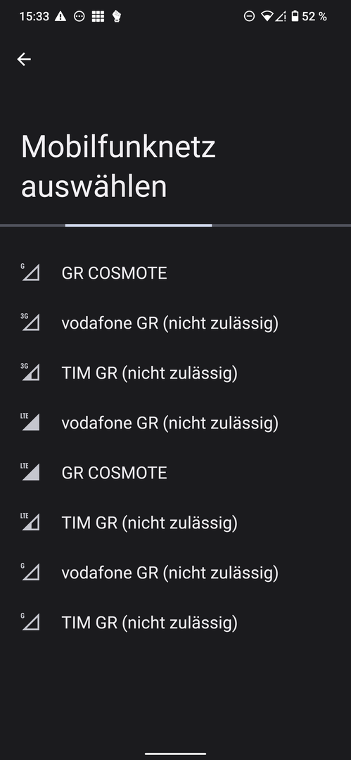

Hey,
hat von euch jemand schon Erfahrungen mit Roaming (außerhalb DE aber EU) gemacht?
Mein P6P mit GrapheneOS will sich einfach nicht in ein Mobilfunknetz (im Urlaub) einwählen.
@allesausbits
Bin auch gerade im Urlaub. Habe mit dem einloggen ins türkische Vodafone Netz keine Probleme.
@genco007 ich bin bei Congstar also Telekom und bekomme nur, wie auf dem Bild zusehen angezeigt:
@allesausbits Das liegt doch dann eher an den Roamingpartnern, die Congstar hat und nicht am Gerät oder der ROM. Geht denn dieses "COSMOTE"?
Hat als nicht funktioniert. Hatte Congstar per Live Chat geschrieben. Leider hat sich der Browser geschlossen. Und hatte die Sim jetzt mal länger ausgeschaltet. Jetzt ist auch die Info-SMS gekommen und Empfang und das R wird angezeigt...
