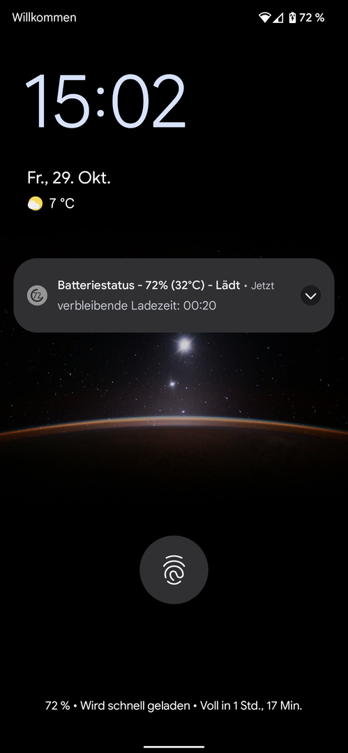

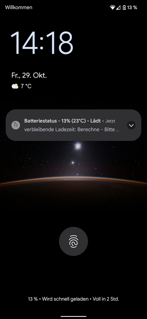

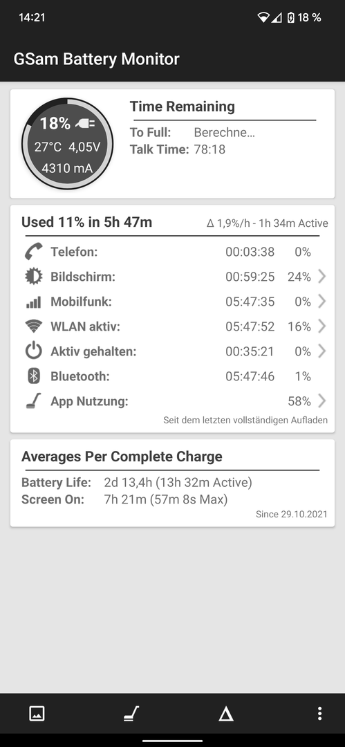

So, ich hab den bei Amazon gekauft spigen Arc Station Pro und das P6P Brauch ab 12% 2h.
Edit: hab ein aktuelles Bild der Ladezustandes angehängt, irgendwie glaube ich nicht das es für die letzten 27% noch über eine h braucht

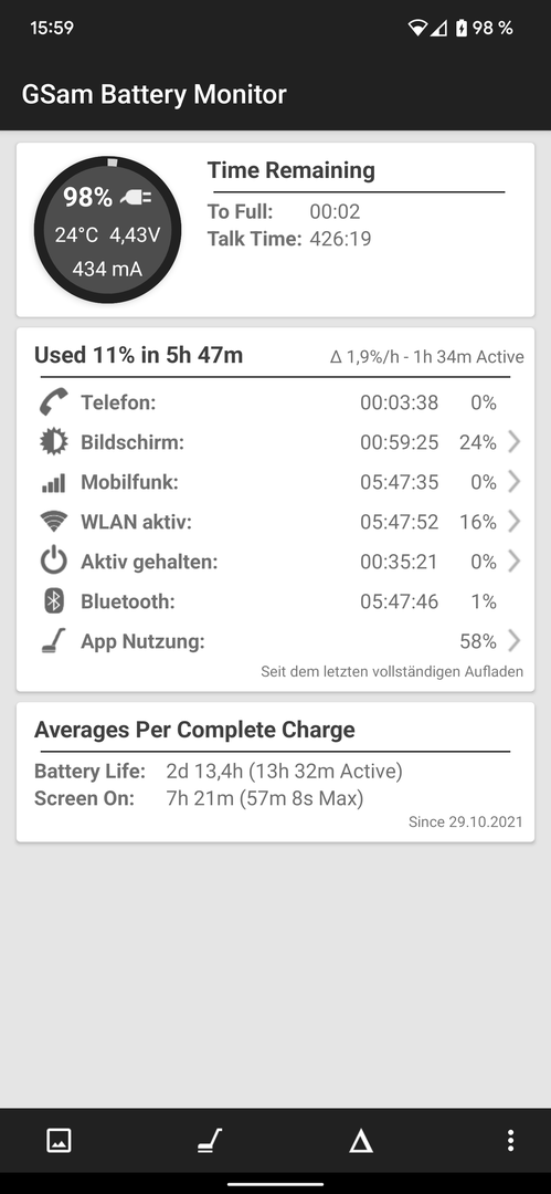

Was mir gerade aufgefallen ist,bei Gsam Battery wird eine komplett andere Ladezeit angezeigt. Welche nun stimmt,kann ich demnächst sagen .

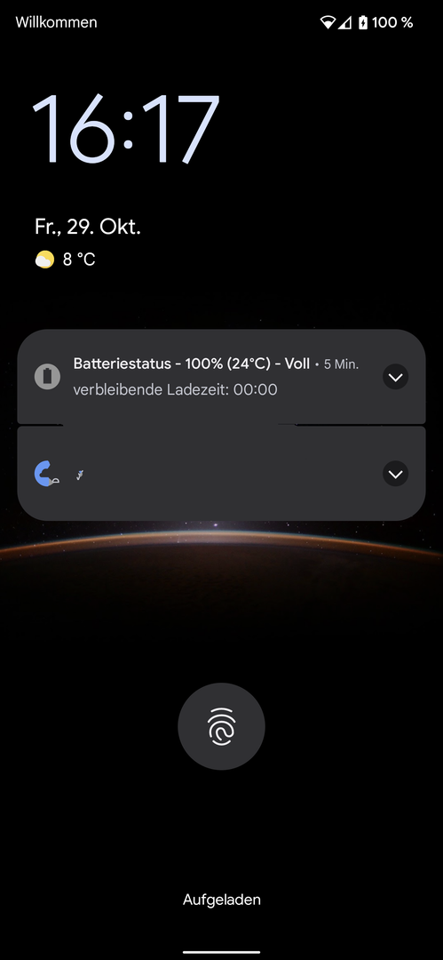

Von 13-100% 1h59min also doch fast 2h mit dem Ladegerät von Spigen,wie oben beschrieben.geht dann wohl zurück. Die letzten % haben sich echt gezogen.

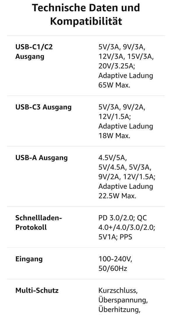

UGREEN 65W USB C Ladegerät USB C Netzteil 4 Ports Charger, PD ladegerät mit PPS GaN Tech kompatibel mit MacBook Pro, MacBook Air, iPhone 13 Pro, iPhone 12, iPad Pro, Dell XPS 15, S21, Switch usw. UGREEN 65W USB C Ladegerät USB C Netzteil 4 Ports Charger, PD ladegerät mit PPS GaN Tech kompatibel mit MacBook Pro, MacBook Air, iPhone 13 Pro, iPhone 12, iPad Pro, Dell XPS 15, S21, Switch usw.: Amazon.de: Computer & Zubehör
Ich bekomme nächste Woche den Original Ladeadapter und bin gespannt, wie der sich schlägt.
@ccey Nein. Wenn das Pixel wirklich nur mit 21V/1.5A mit 30W fast-charged, wonach es aktuell aussieht, dann klappt das mit dem verlinkten Ladegerät von dir auch nicht.
Reaktionen: ccey

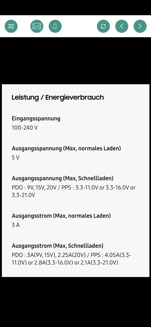

@Meikel_61 Auch das hat aber keine 21V/1.5A und wird dann auch keine 30W liefern?
Die Werte reichen mir. Habe sie ja noch mal angefügt , wurden ja schon von Hermes gepostet
