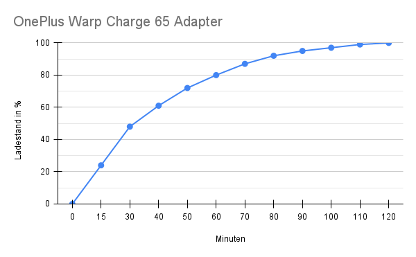

In 30 Minuten komme ich von 0% auf 48% (50% sind ja angegeben, aber ich bin bei 0% gestartet und Google bei 1%). Je voller der Akku wird desto mehr wird beim Pixel allerdings gedrosselt. Würde sagen mit 80% in 60 Minuten kann man ganz gut leben.
Hier die Daten:
15 Minuten - 24%
30 Minuten - 48%
40 Minuten - 61%
45 Minuten - 67%
50 Minuten - 72%
60 Minuten - 80%
65 Minuten - 84%
70 Minuten - 87%
75 Minuten - 89%
80 Minuten - 92%
85 Minuten - 93%
90 Minuten - 95%
95 Minuten - 96%
100 Minuten - 97%
105 Minuten - 98%
110 Minuten - 98%
115 Minuten - 99%
120 Minuten - 100%

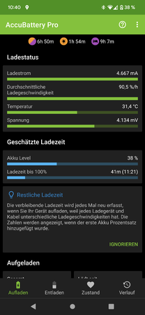

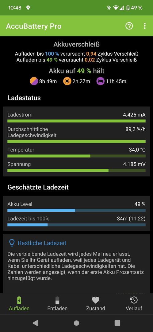

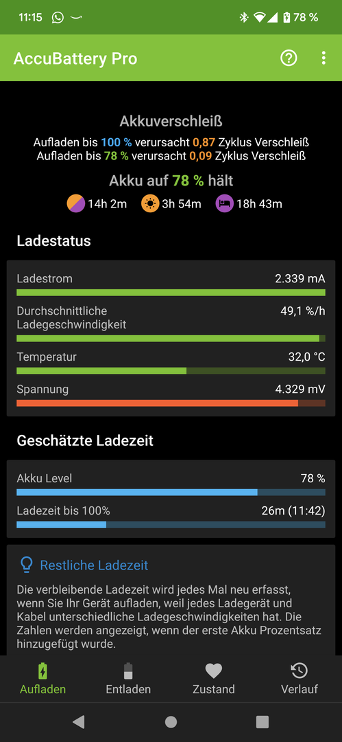

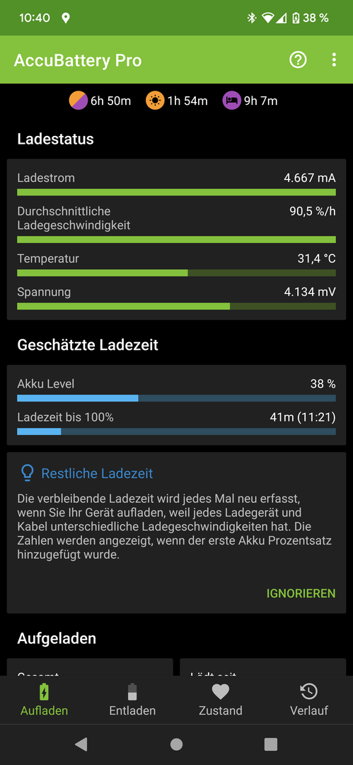

Ich habe mal jetzt ca. 30 Minuten mit dem oben genannten Samsung Ladegerät geladen . Auf den Bildern sieht man auch sehr schön, wie die ladegeschwindigkeit immer weiter runter geregelt wird.
