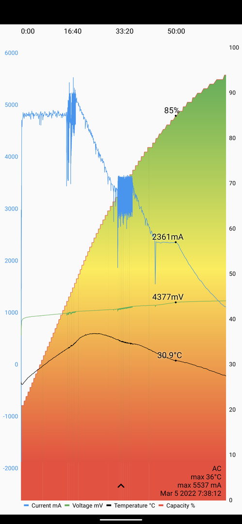

Ich habe heute Mal nicht über Nacht geladen und stattdessen morgens mit einem 100 Watt PPS Netzteil schnellgeladen. Limitieren tut hier also auf jeden Fall das Pixel 6 (Pro) und nicht das Netzteil.
Interessant zu sehen ist, dass ab 85% die Ladeleistung so richtig absinkt. Weiter sieht man, dass bei zirka 70% ebenfalls ein Punkt ist wo die Leistung reduziert wird. So richtig schnell laden tut es bis zirka 50%. Die Akkutemperatur hat dabei zu keinem Zeitpunkt die 37°C überschritten.
Die maximale Ladeleistung beläuft sich auf zirka 21 Watt. Bis 50% im Durchschnitt wohl so 19 bis 20 Watt.
Theoretisch sollte also das, bisher von Google bekannte, 18 Watt Netzteil sehr ähnliche Ladezeiten schaffen. Die 30 Watt des neuen Google Netzteil werden aktuell sowieso nicht ausgereizt. Praktisch steht aber noch die Frage im Raum wie sehr sich PPS auswirkt da mit dem alten Netzteil nur normales USB-PD mit festen Profilen möglich ist.
