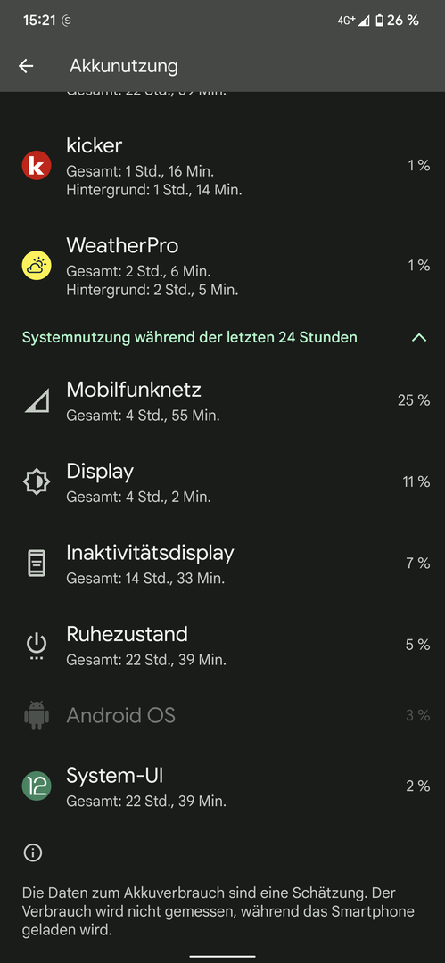

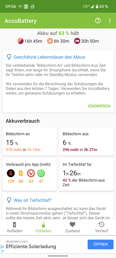

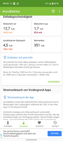

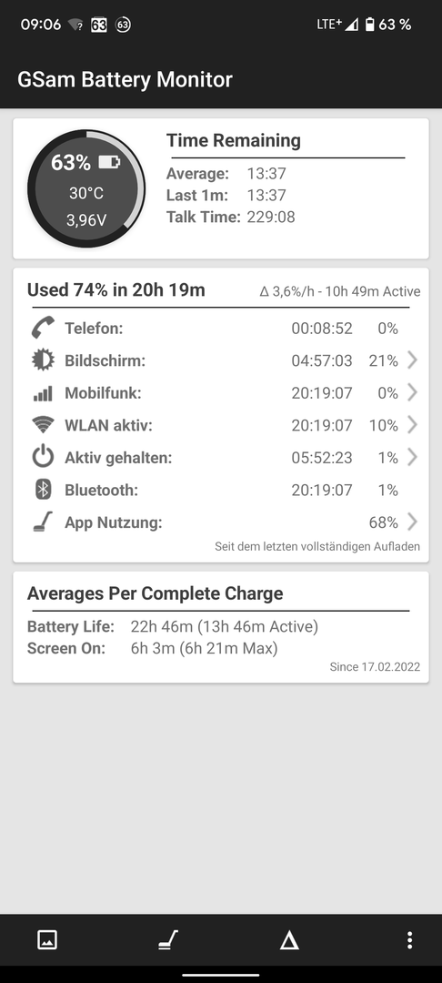

@Klartext hier mal Screenshots. Ich steige nicht so richtig durch.
Also meine Akkuleistung daheim im WLAN ist super. Da läuft es echt super.
Sobald ich aber aus dem WLAN gehe und meine 2 SIM Karten die Arbeit übernehmen wird es unterirdisch.
Da schaff ich nicht mal 1 Tag und nur max 4 Stunden Screen on Time.
Keine Ahnung warum sich das so unterschiedlich verhält. Dabei macht es auch keinen Unterschied ob 1 oder 2 SIM Karten aktiv sind.

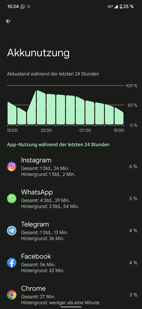

Naja hat glaube nichts gebracht. Ich lass es zwar aus aber gestern bin ich locker über den Tag gekommen abends noch mit 31 Rest gestern Abend geladen (bis 90 Prozent) und jetzt nur noch 25 Prozent... Ich verstehs nicht 🤣

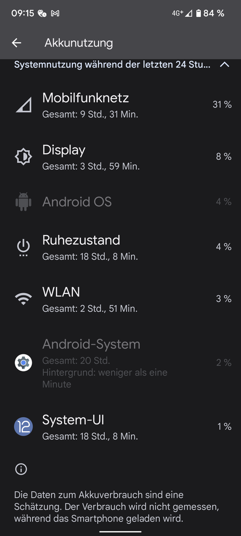

Ich war vor kurzem in Hamburg und war dort etwas verwundert.
Daheim und 100 km um meinen Wohnort herum verhält sich mein Pixel 6 im WLAN und im Mobilfunknetz (5G) unauffällig. So wie es sein muss. In Hamburg gab es ein ganz anderes Bild.
Im Hotel-WLAN oder im Mobilfunknetz mit überwiegend 5G stellte ich einen sehr hohen Energiebedarf fest. Gerade so kam ich durch den Tag. Die Ursache dafür habe ich noch nicht ausfindig machen können. Zumal die Feststellung in Hamburg keinen Sinn ergibt.
