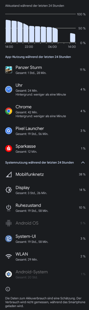

Der Moment, wenn Mobilfunk mehr verbraucht als alles andere. Und das im 2G Netz ohne mobile Daten. Find ich nicht gut 🤣
@Pixel6
Das ist ein Anzeige Bug, und schon älter.
Der Verbrauch ist, trotz falscher Anzeige, völlig unauffällig.
Ich würde mich mehr um die Uhr sorgen 😄
@Kaltfuchs83 warum fixt Google die Anzeige nicht?
@Pixel6
Das ist eine berechtigte Frage.
Allerdings hat Google mit dem P6 ganz andere Probleme zu lösen als die Anzeige.
Hatte noch nie so eine Buggy Telefon(selbst meine Windows Phones waren bugfreier) als das P6.
Jein, die Anzeige bedeutet: in den letzten 24h hatte der Mobilfunk einen Anteil am Gesamtverbrauch in Höhe von x% ... und wenn @Pixel6 wenig andere Anwendungen laufen hatte, die Strom verbrauchen (was wohl der Fall war), dann fällt dieser Anteil logischerweise höher aus. Schau mal in den Nachtstunden (auf den jeweiligen Balken tippen): da werden noch viel höhere Prozentzahlen stehen 😲
Nichts, worüber man sich Sorgen machen sollte ... wobei: ein bisschen irritierend ist die Angabe schon 🙄

Trotzdem müssen die Unterschiede ja irgendwo herkommen, und den Mobilfunk-Standby kann ich nicht beeinflussen (vor Einsetzen der SIM, an den ersten beiden Tagen, lag der Mobilfunk-Standby bei 22%.
Könnte es sein, dass es irgendwas damit zu tun hat, dass ich das Backup eines anderen Handys (Nord 2) zur Installation benutzt habe? Alle Apps laufen jedenfalls normal.
Habe eben mit Google gechattet, die meinten, der Verbrauch wäre vil zu hoch. Ich werde das Gerät wohl zurücksetzen und alle Apps manuell installieren. Lästig, aber was soll man sonst machen.

Halte Dich nicht so an dem irreführenden Mobilfunk-Standby auf @sound67 ... ich bin sehr sicher, dass der nach dem Zurücksetzen und händischen Neueinrichten nicht besser sein wird. Wie ist denn Dein Verbrauch ingesamt?

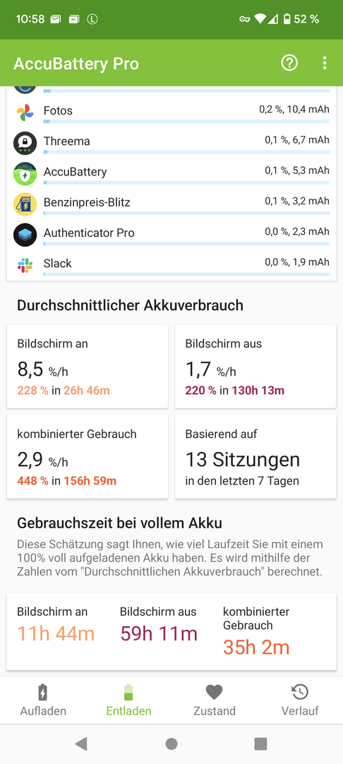

Bei mir sieht's aktuell so aus (diagnostiziert von AccuBattery - Apps on Google Play):
Auch wenn die Darstellung in den Einstellungen irreführend ist, sind Werte um 30% beim Mobilfunk definitiv nicht normal.
Ich hatte diese Werte bei meinem Pixel 6 auch. Auch ein Werksreset ohne Wiederherstellung (alles von Hand eingerichtet) brachte keine Besserung. Dann musste ich mein Gerät wegen eines Displayschadens einschicken. Garantiefall, habe also ein neues Gerät bekommen.
Und siehe da, jetzt habe ich bei identischer Nutzung einen Verbrauch von unter 10% (meistens 7-8%).
aus dem Google cloud backup absolut kein Problem.
die Mobilfunkstandby Anzeige kann im idle hoch sein, weil sonst nichts gemacht wird am phone.
Nutzt man aber viele andere apps, dann ist die Mobilfunkstandby Anzeige natürlich viel niedriger.
Ein Reset macht hier 0 Unterschied.

Ich habe AccuBattery nicht so systematisch in Betrieb, bei Bildschirm aus komme ich auf ca. 10% Verlust in 7 Stunden, Tiefschlafquote 85%.
