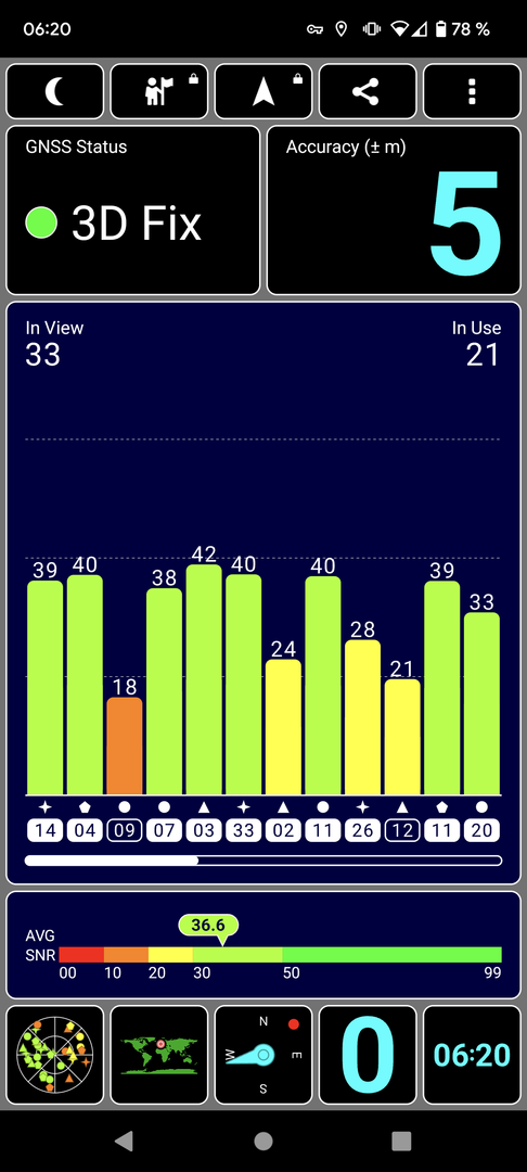

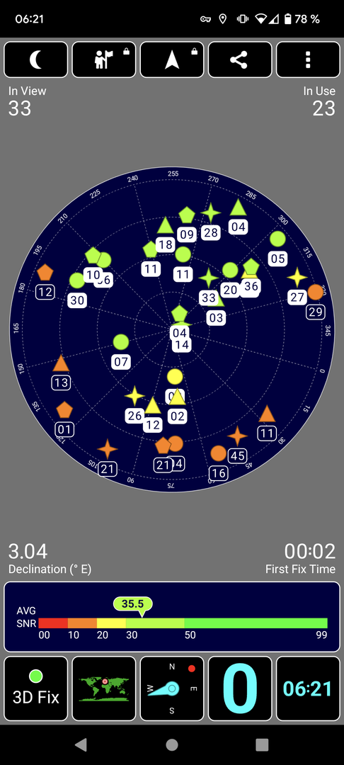

Draußen auf Terrasse (in der Kälte heute Morgen 🥶) bei freiem Himmel:
GPS-Fix in 2 Sekunden, 33 in view und 23 genutzt. Genauigkeit nach ca. 10 Sekunden um die 4-5m.

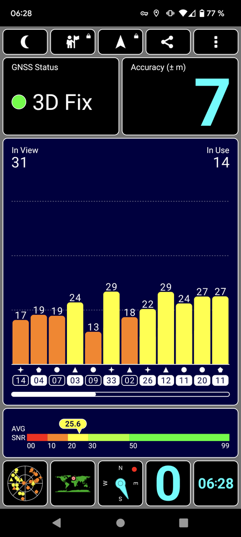

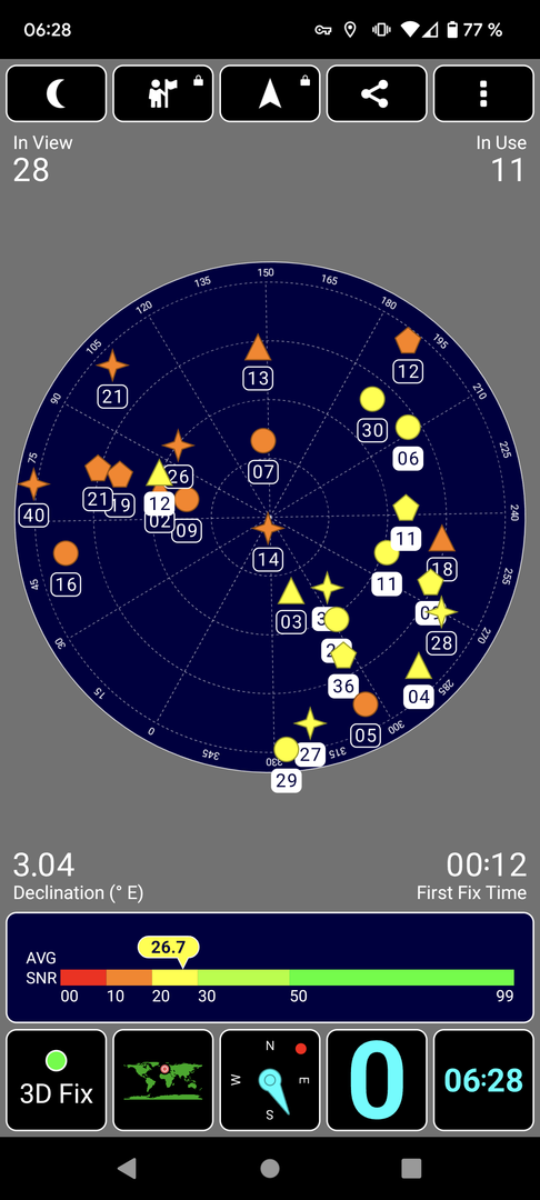

Drinnen (wärmer! 😌), ca. 1,5m vom geschlossenen Fenster mit geschlossener Außenjalousie:
GPS-Fix in 12 Sekunden, 28 in view und 11 genutzt. Genauigkeit nach ca. 10 Sekunden um die 7m.

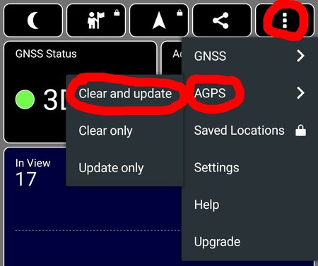

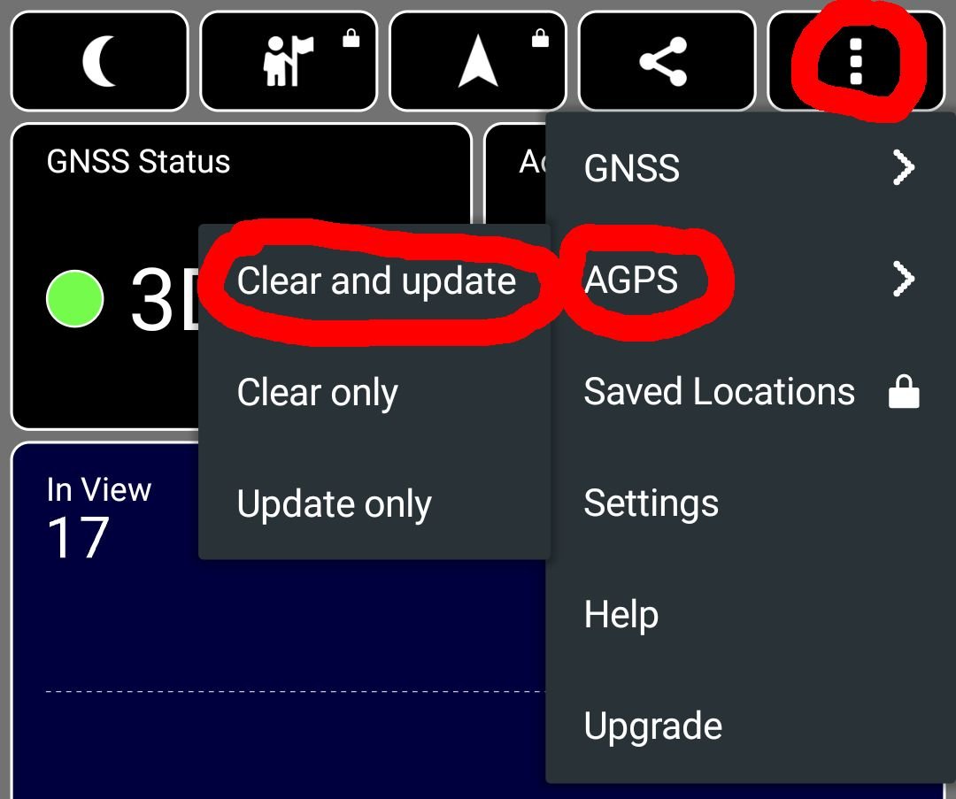

@skwal Versuche doch mal in der App GPS-Test die AGPS-Daten zu löschen und neu zu laden:
- oben rechts auf die drei Punkte
- "AGPS" auswählen
- "Clear and Update" auswählen
Vielleicht bringt das ja etwas.
Reaktionen: skwal

@skwal Wenn Du auf das Bild mit den positionierten Satelliten "klickst", dann zeigt GPS-Test Dir an, welche Sat-Systeme die einzelnen Symbole bedeuten.
