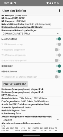

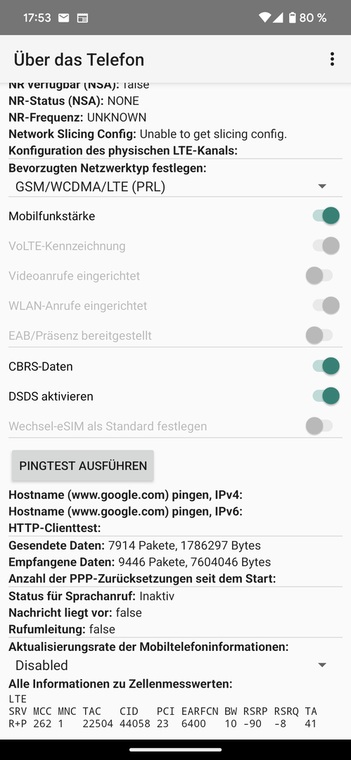

@toscha42 sieht so aus. Und oben steht LTE. Aber wie gesagt im Menü bei der Sim Karte fehlen mir beide Buttons
Kannst du im Flugmodus mit aktivem WLAN telefonieren?
@prx Ja das geht, gerade probiert.
Na also, dann hast du WLAN Calls. Die Telekom und damit ihre Ableger macht das im eigenen Netz nur, wenn durch solche Tricks gezwungen. Im Roaming hingegen gibts vorranging WLAN Calls. Bei O2 kann man sich das selbst aussuchen, bei der Telekom nicht.

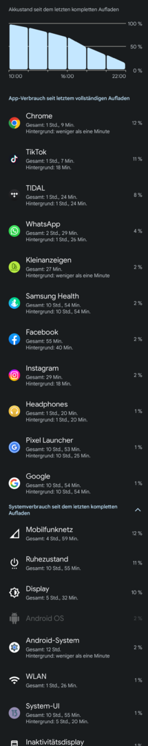

@Popebenedikt Und was sagen die Akkustatistiken?
Und zu Hause nutze ich den Flugmodus mit aktivierem WLAN und Bluetooth.
Vor zwei Wochen oder so musste ich zu Hause nicht einmal den Flugmodus anschalten und bin mit MEHR Nutzung von 8 bis 22 Uhr über den Tag gekommen.
Heute habe ich es erst vormittags von dem Ladung genommen, war nur 6 Stunden unterwegs und den Rest davon zu Hause mit aktivierem Flugmodus
Einfach richtig räudige Laufzeit
Habe das Pixel seit Oktober 2022 und bisher auch alles super
Aber die Laufzeit ist richtig schlecht geworden.
Ich überlege mir morgen ein s23 ultra zu kaufen
Und ich möchte hier nochmal anmerken das durch den Flugmodus der Mobilfunk die meiste Zeit abgeschaltet war. Ohne den Flugmodus hätte ich wohl um 18 Uhr wieder laden müssen
