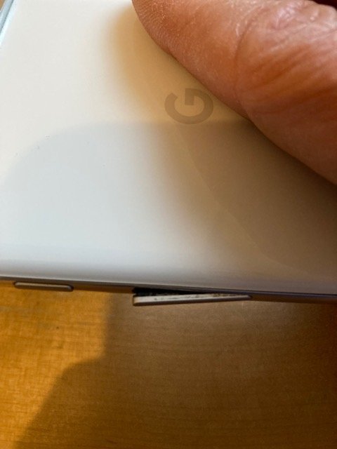

Nur um das Thema aufzuwärmen:
Bei mir fällt die Taste auch ab.
Habe eine kostenlose Reparatur angeboten bekommen.

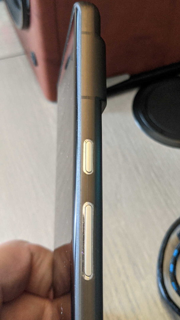

Hier ist noch alles fest!
Ich nutze das immer mit meiner dünnen Hülle aus China, die keinen nennenswerten Schutz für den Lautstärkebutton bietet - das dunkle links ist nur ein Schatten. Bisher kein Problem

Bei mir geht die Taste auch raus, wenn man auf unten mit dem Fingernagel drückt. Kann aber wieder reingedrückt werden. Die Taste hat oben und unten eine feine Nase oder Lippe die die Taste im Pixel hält, denke wenn eine der Nasen beschädigt ist, fällt die Taste ab.
Gibt in der Bucht diverse Tasten für diverse Telefone, scheint ein übliches Problem zu sein, wenn man keine Hülle nutzt.
Wie bei mir.
Frage ist nur, kann das Auswirkungen auf die Wasserdichtigkeit haben? Irgendwie sieht es ja auch aus, als wäre an der Wippe eine Art Dichtung dran?
Reaktionen: 2WF
Die Frage hab ich mir auch gestellt darum besser nicht selber daran rum basteln.

Wenn diese Tasten überall als Aftersalesware zum Selbsteinbau gibt und Google eventuell in der Reparatur auch nur das gleiche macht (nämlich Taste raus, neue Taste rein) frage ich mich, ob ich echt eine Reparatur infrage ziehen sollte wegen dem riesen Aufwand (habe nie ein Parallel-Smartphone zum Nutzen und wäre eine Woche blank)
Scheinbar ist die Abdicht-Ebene hinter der Taste und nicht DURCH die Taste?
Einfach bestellen und machen. Zur Reparatur kann man es immer noch schicken.
Mag ja alles sein, aber wie ist es dann mit der ip68?
Wenn die Öffnungen der Tasten nach aussen undicht sind, sie sich aber in einer nach innen dichten Wanne befinden, wo ist dann das Problem mit IP68? Die Lautsprecher sind auch nicht nach aussen dicht.
