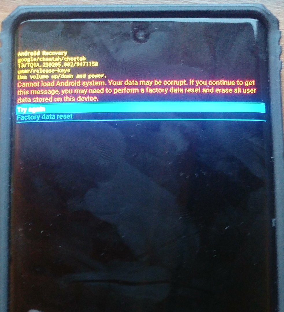

Ich habe nun versucht zu flashen wie vorgeschlagen, aber es hat sich nichts getan. Im xda-Forum wurde mir vorgeschlagen nochmals mit PixelFlasher zu flashen, auch das habe ich versucht. Dieses mal ist das Programm nicht abgestürzt und hat den Prozess komplett durchgeführt. Geholfen hat dies aber auch nicht wirklich etwas. Statt dass mir das Google-Logo nun endlos angezeigt wird, erhalte ich nun diese Auswahl:
Gibt es noch irgendwelche Möglichkeiten, die ich versuchen könnte, oder gleich den Factory Reset probieren? Gott sei Dank werden die meisten Daten heutzutage ohnehin schon automatisch in der Cloud gespeichert, allzu viel wäre nicht verloren...
Du musst ein factory reset machen. Ohne wird es nicht mehr starten.
Und lass in Zukunft die Finger vom PixelFlasher.
Siehst ja das es dir alles zerschießt. Es geht auch ohne
Ache jetzt auch drauf ob dein bootloader noch offen ist bzgl. Root. Nicht dass er geschlossen wurde. Dann musst du noch ein wipe machen.

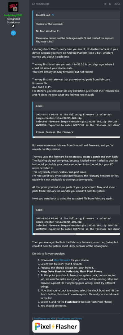

Da bin ich anderer Ansicht, das Warten hat sich gelohnt, denn ich konnte das Gerät wieder normal starten und verliere somit 0 Daten. Wipen kann man es ja immer noch, aber vorher sollten schon alle Möglichkeiten ausgeschöpft werden. Hier die Lösung, falls es jemanden interessiert:
Hier noch der Link zum Lösungsbeitrag: 📳🔥PixelFlasher for Google Pixel 7 Pro Support Thread.
Ich hatte keine Ahnung, dass man hier (Factory Images für Nexus- und Pixel-Geräte | Google Play services | Google Developers) auf Englisch umstellen muss, um an aktuelle Factory Images zu kommen. Dachte mir somit, dass das von Februar das Aktuellste sei, dass angeboten wird.

@Max969, du hattest in irgendeinem Beitrag mal einen Screenshot gepostet, in dem sinngemäß stand, dass es beim Pixel-Flasher zu Problemen kommen kann. Das halte ich nicht für vertrauenswürdig. Die Eingabe via Kommandazeile braucht natürlich auch Sorgfalt, aber die ist bei all solchen Dingen eh immer notwendig.
Hier ist der Link zum angesprochenen Beitrag aus dem XDA-Forum. Da kann sich jeder bei Bedarf den englischen Originaltext kopieren und in den Übersetzer seines geringsten Misstrauens einkippen.
Ciao
Toscha
Reaktionen: KurtKnaller und mj084
Ja, aber ich kann jetzt auch nicht sagen, wie das Verhältnis zu Erfolg und Fail steht, da müsste man den Entwickler fragen, wäre durchaus interessant. Ich mache vor jedem Flash nun ein Backup, zur Sicherheit. Habe unter dem Screenshot den Link auch hinzugefügt.
