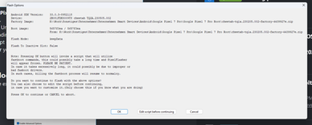

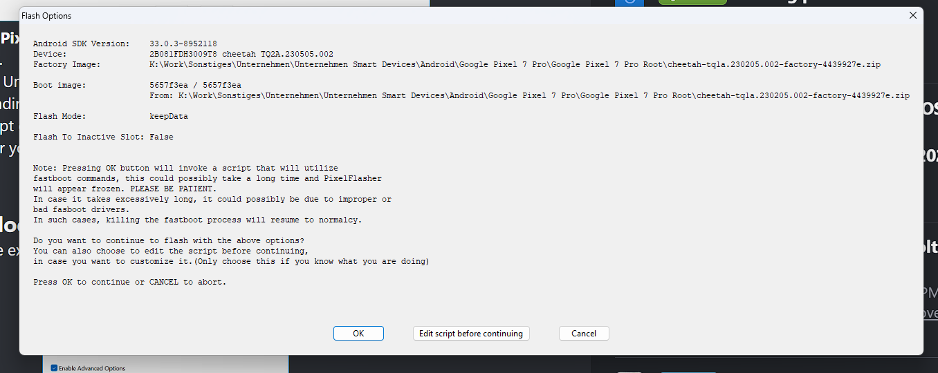

Gut, dass mir gleich ein eigener Thread gegeben wurde, die Sache mit PixelFlasher ist daneben gegangen und jetzt habe ich Probleme über Probleme, weil ich das Smartphone dringend bräuchte. Habe das Flashen strikt nach Anleitung befolgt, aber PixelFlasher ist dann am PC eingefroren, was laut Programm normal sein kann, wie mir eine Meldung vor dem Flashen bescheinigte:
2023-05-12 01_03_54-📳🔥 PixelFlasher, a GUI tool for flashing _ updating _ rooting _ managing P...png

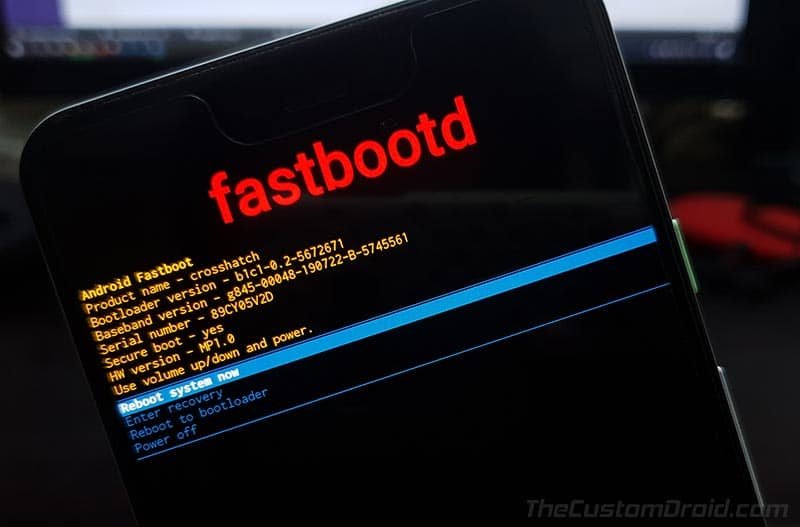

Ich ließ PixelFlasher dann eine Stunde am PC eingefroren, da ja in der Meldung auch steht, dass es sehr lange dauern könnte. Währenddessen zeigte mir das Smartphone fastbootd an (kein Originalfoto von meinem Smartphone):
Danach beendete ich PixelFlasher und drückte im fastbootd-Menü "Reboot system now". Dachte mir nichts dabei, da in der PixelFlasher-Meldung vor dem Flashen ja auch stand: "In case it takes exessively long, it could possibly be due to improper or bad fastboot drivers. In such cases, killing the fastboot process will resume to normalcy."

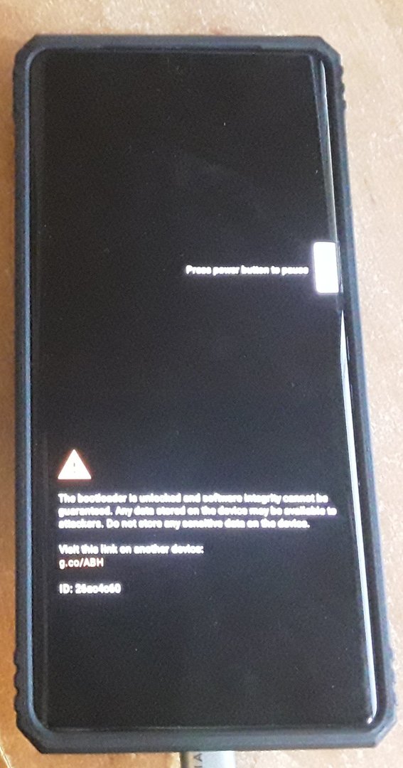

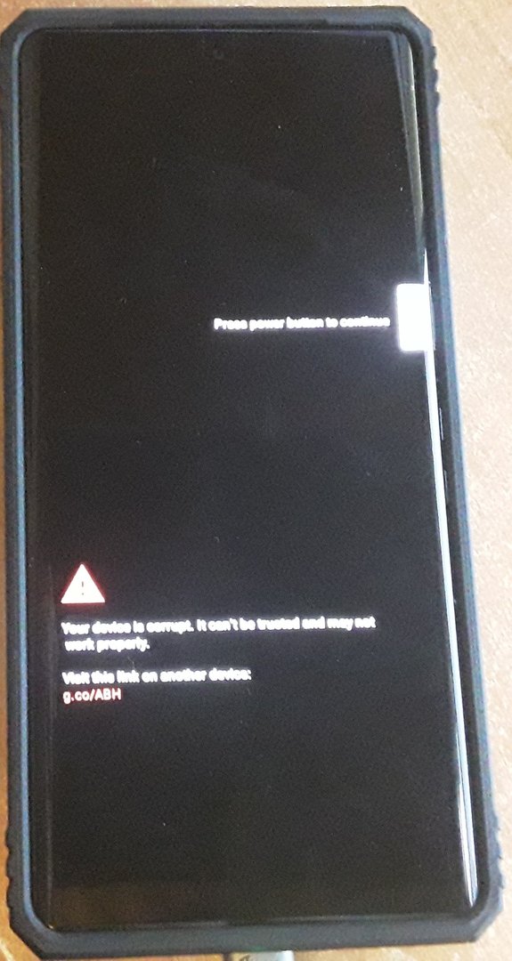

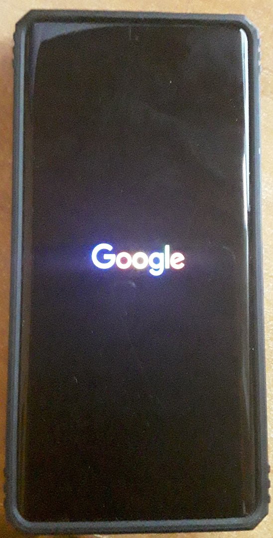

Tja, und dann startete es neu und hing am Google-Logo fest, bei einem Neustart erscheint das hier:
Wenn ich "continue" drücke, kommt anschließend das hier und danach folgt das Google-Logo endlos:
Gibt es eine Möglichkeit, das Smartphone samt den Daten selbstständig zu retten? Ich traue mich gar nichts mehr weiter versuchen, in der Angst noch mehr Unsinn anzustellen. Bereue es mittlerweile überhaupt gerootet zu haben, tat es ohnehin nur wegen der Farbtemperatur, die mir nicht zusagte, aber sich auch nicht umstellen ließ.

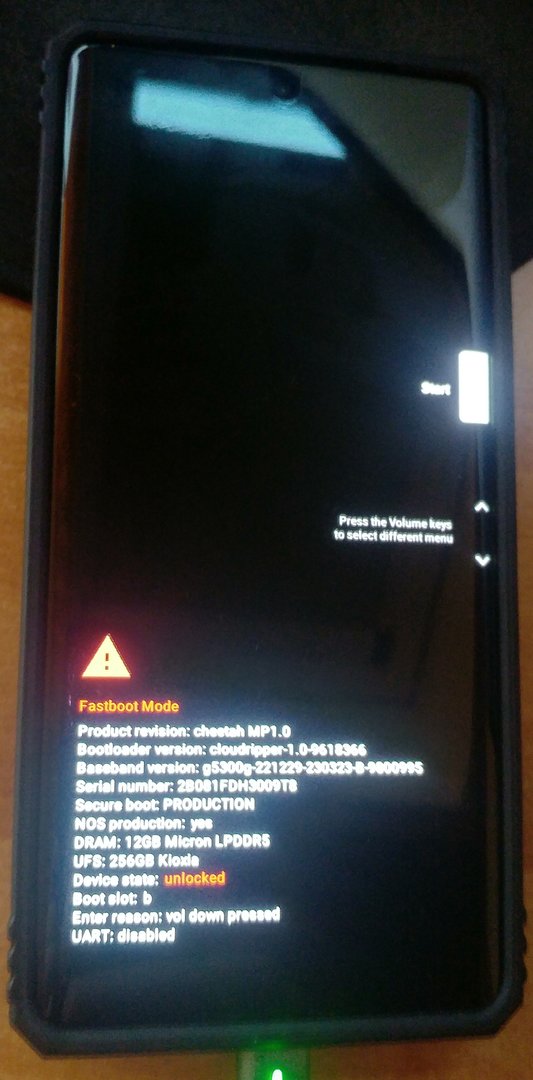

Wenn dein Bootloader offen ist kannst du wie gesagt einfach im Bootloader flashen. Nach jedem Update einfach in den Bootloader wechseln. Gerät neustarten und die unterste Lautstärketaste gedrückt halten wenn es wieder Hochfährt. Geht manchmal nicht sofort. Muss man mehrmals versuchen.

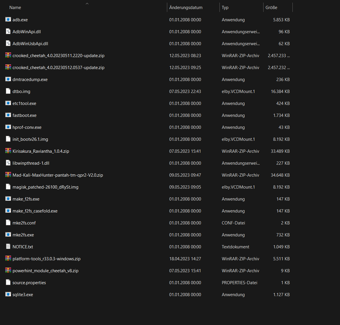

Und dann einfach der Gerät an den PC Hängen. Ich füge noch die Plattform Tools mit ran hier. Die Entpacken und da rein die init_boot Datei. Muss dann so Aussehen wie in dem Bild.

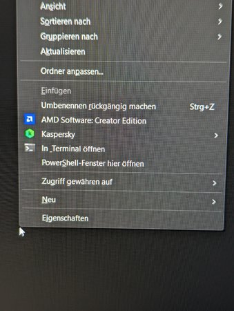

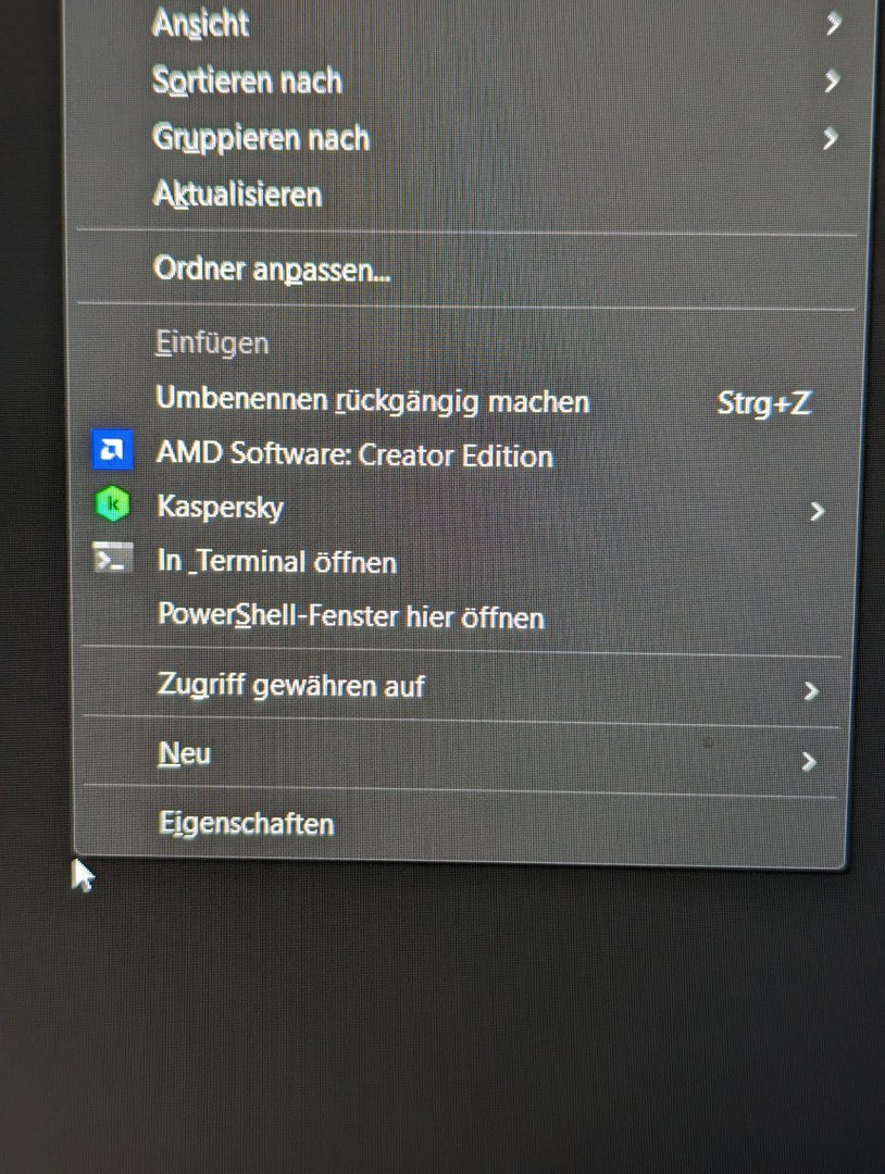

Dann bei gedrückter Shift Taste einen Rechtsklick in dem Ordner auf eine leere Stelle und die PowerShell öffnen.

@morpheus620 Danke für die Infos und Bereitstellung, aber bei mir werden da nicht so viele Dateien angezeigt im platform tools-Ordner, wie bei dir im Screenshot.

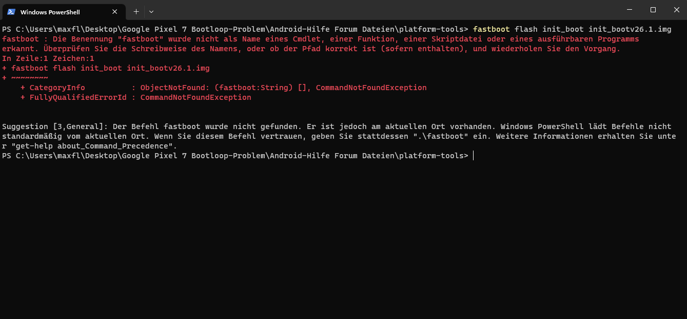

In den Bootloader bin ich gekommen, Smartphone mit PC verbunden und die init_boot Datei habe ich in den platform tools-Ordner kopiert, falls ich das richtig verstanden habe:

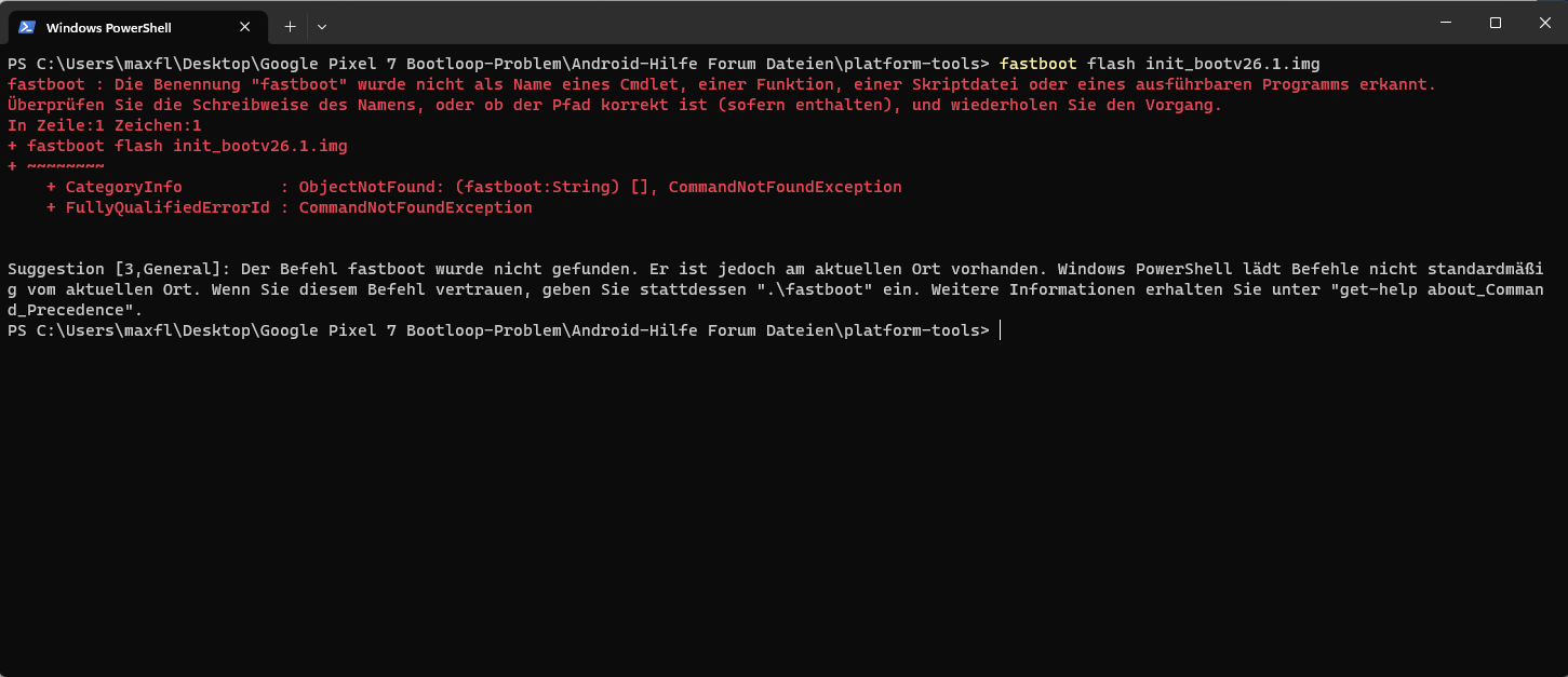

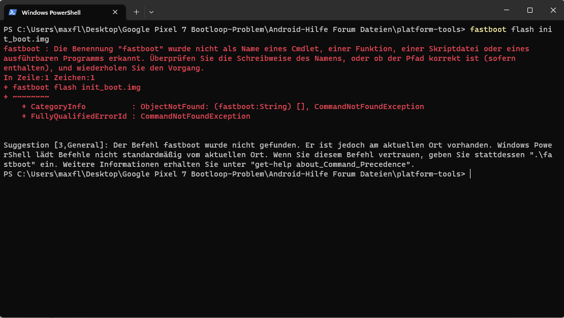

Habe das jetzt mit Powershell auf drei verschiedene Arten versucht, aber ohne Erfolg, kann aus deiner Anleitung leider nicht mehr verstehen:
Gibt es da zufällig irgendein idiotensicheres Video, mir fehlt da grundlegendes Verständnis, da ich nie mit Terminals arbeite, deshalb fand ich PixelFlasher ja attraktiv.

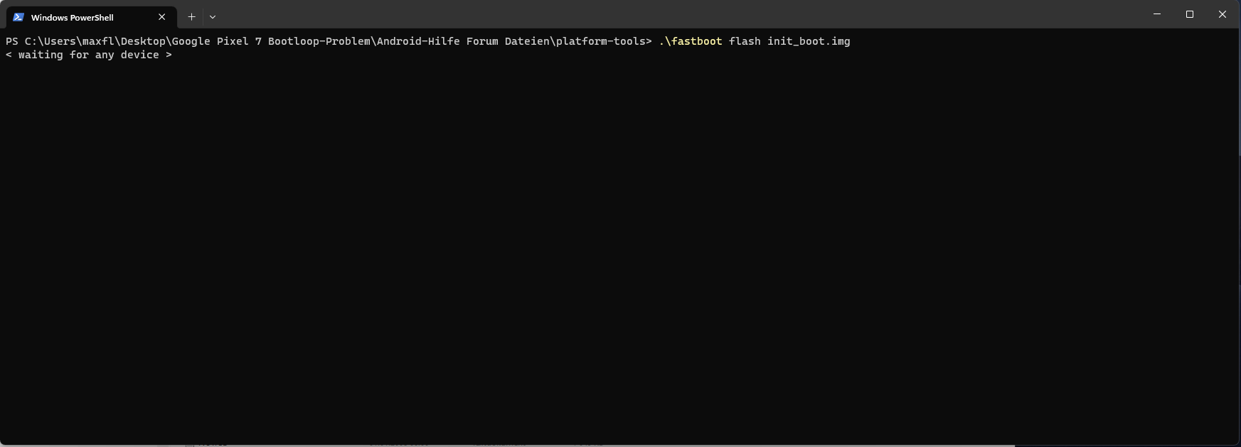

Gib doch einfach mal ".\fastboot flash init_boot.img" (mit Punkt und Backslash am Anfang) ein wie es in dem Hinweis von der Powershell steht (in allen drei Screenshots). ;) Wenn man das nicht kennt, ist man erstmal ziemlich aufgeschmissen (hast Du ja gemerkt) - um solche kleinen Fallstricke zu umgehen nehme ich einfacherhalber immer die Eingabeauforderung für ADB/Fastboot.
Kleiner Hinweis am Rande: Die Eingabeaufforderung ist bei mir als Standard in der Terminal-App (MS-Store) definiert und lässt sich darüber auch über das Kontextmenü von Ordnern aufrufen.
Reaktionen: Max969

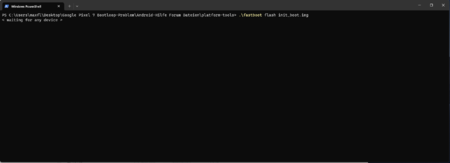

Ok, habe ich jetzt getan, aber da steht dann unterhalb nur " < waiting for any device >" (auch bei ".\fastboot flash init_bootv26.1.img" oder ".\fastboot flash init_boot init_bootv26.1.img"). Habe das Smartphone aber mit dem PC verbunden und es gab mir zumindest das Signal unter Windows, jedoch erscheint es nicht am Arbeitsplatz.

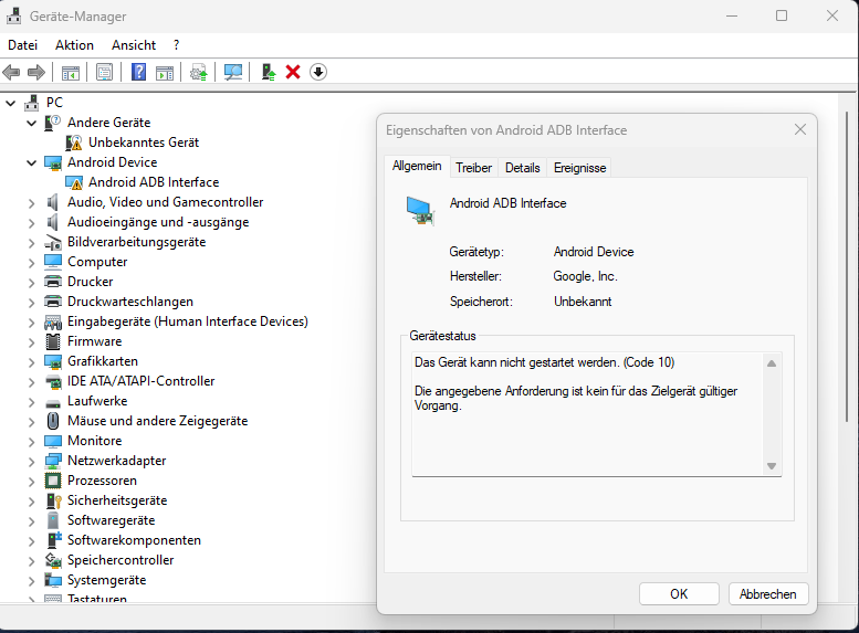

I'm Geräte manager von Windows schauen ob die Treiber richtig sind bzw das Handy richtig erkannt wird. Oder am besten gleich die Google Treiber laden und installieren.
Reaktionen: Max969

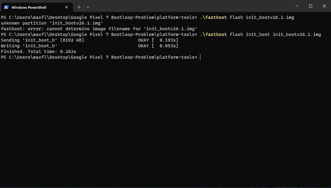

Treiber von dieser Seite (Google Pixel 7 Pro 5G USB Drivers (DOWNLOAD) - Android USB Drivers) geladen, wie angeordnet installiert und PC neu gestartet:
Anschließend Befehl, wie angegeben in der Powershell eingegeben, mit (vorerst) anscheinend positivem Ergebnis:
Dann einmal probiert mit "Start" und einmal komplett ausgeschaltet und wieder eingeschaltet, mit wieder demselben negativen Ergebnis der Reihe nach:
Ich drücke auf Power, warte kurz:
Und dann hängt es erneut ewig beim Google-Logo fest 😖
