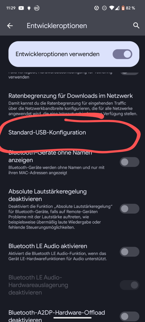

Klar, bei jeden Verbinden. Aber die Einstellung, um die USB-Verbindung standardmäßig auf "Datenverbindung/Android Auto" zu stellen (wie in dem anderen Thread gezeigt) finde ich nicht unter den Entwickleroptionen.

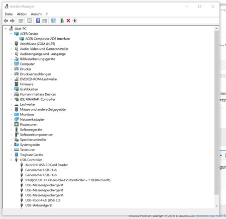

Im Gerätemanager erscheint auch kein USB-Gerät/ADB mit Ausrufungszeichen:

Hab's gefunden, steht aber schon auf "Datenübertragung" als Standard.

Kabel und Port, USB2 kannst noch versuchen, wenn im Gerätemanager ein Ausrufezeichen ist , könnte ein Treiber Update helfen.
@sound67 Deine anderen Geräte können aber auch alle kein USB 3 das Pixel schon, nicht das hier der Fehler liegt. Daher als Fehlerausschuss auf jeden Fall mal eine reine 2.0 Stecke versuchen.
Im Gerätemanager erscheint aber kein Gerät mehr. Als es das noch tat kam beim Versuch den Treiber zu aktualisieren (automatisch UND auf dem Datenträger) nur die Meldung, dass der beste Treiber schon installiert sei.

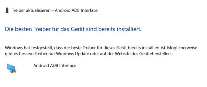

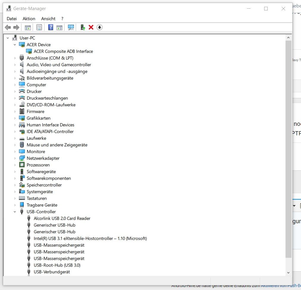

Nach x-maligem Trennen und Wiederverbinden wird jetzt plötzlich wieder ein Gerät mit "!" aufgeführt:
Aber auch hier wird der Versuch eines Treiberupdates nur mit "bester Treiber ist schon installiert" beantwortet.
@sound67 ich würde den ganzen ADB Kram wieder runterwerfen, ich glaube du hast dir damit kein gefallen getan, sondern ein weiteres Ei gelegt.
Die USB-Verbindung MUSS mit dem Standard Treiber von Microsoft funktionieren. ADB braucht man wirklich nur wenn die Verbindung im Debug Modus laufen soll.
