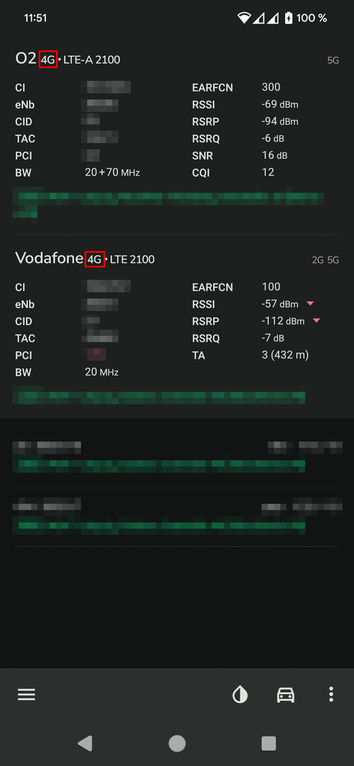

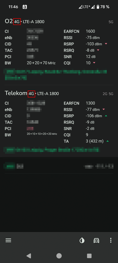

Wo hast Du denn das her? Hier zwei Schreenshots der Netmonster-App, einmal mit vom Pixel 7 Pro (mit o2 und Vodafone) und einmal vom Pixel 8 Pro (mit o2 und Telekom) und "seltsamerweise" sind da jeweils beide SIMs im LTE-Netz eingebucht:

Ja den Abschnitt habe ich durchgestrichen, da falsch! Sorry.
Woran das genau lag, keine Ahnung. Ich habe das Esim Profil gelöscht und ein neues eingerichtet, jetzt geht auch hier LTE und zwar gleichzeitig.
