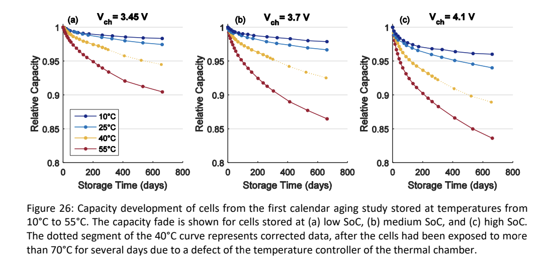

Da muss man sich ja nur wissenschaftliche Studien zu ansehen.
Man sieht gut, dass eine Kombination aus erhöhter Temperatur und hoher Spannung Gift für die Zelle ist.
@Christian1297
80% Ladebegrenzung sind aber schon etwa 4.15V.
Die Smartphone Akkus werden meist auf 4,4 V geladen.
Aufgrund anderer Zusammensetzung sieht das da wahrscheinlich nicht mal etwas anders aus, wenn es solche Diagramme gäbe.

@maik005 ich würde auch davon ausgehen dass sich der Effekt, ähnlich zu den bei den anderen Diagrammen, auch nach oben hin weiter verschlechtert. Nicht ohne Grund empfiehlt dir auch jeder Autohersteller das Fahrzeug nicht mit 100% Akku länger abzustellen.
