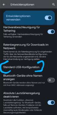

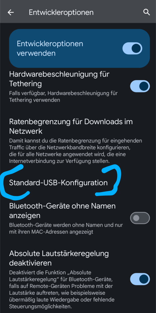

@toscha42
und wie heißt der Punkt?
Hast du einen Screenshot davon?
Reaktionen: maik005
@Cairus
danke, also alles beim alten.
Den hatte ich tatsächlich bei meinem 7a übersehen.
Er ist auch mit aktueller Android 15 Beta vorhanden.
Seltsamerweise findet sich bei der Suche nach
"USB" in den Einstellungen dieser Punkt nicht.
Suche ich nach
"Standard"
finde ich den Punkt.
Das liegt daran, dass bei der Suche in den Einstellungen wohl nur jeweils am Wortanfang nach Übereinstimmungen gesucht wird und dort Wortkonstrukte mit Bindestrich als ein Wort angesehen werden.
