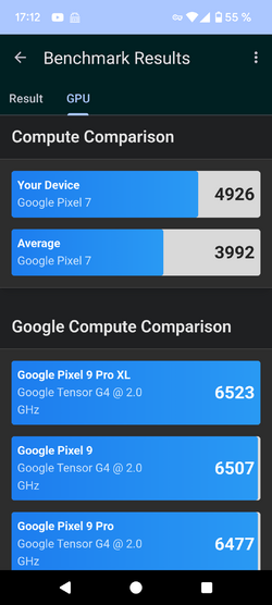

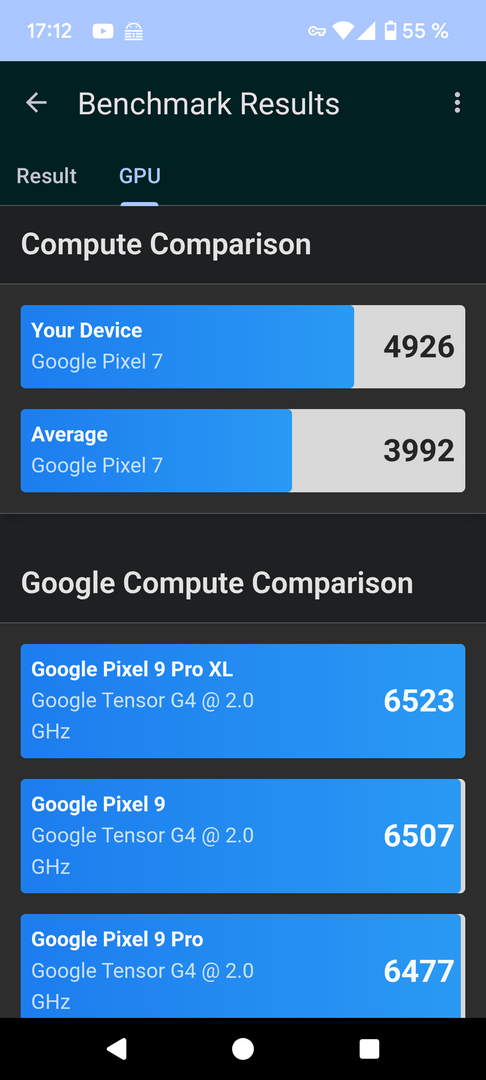

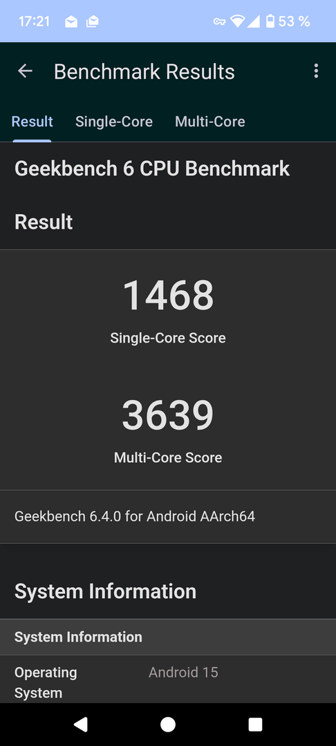

du könntest mal Benchmarks (PC Mark, Geekbench) laufen lassen und die Ergebnisse mit anderen vergleichen.
Ggf. ist die Wärmeleitpaste nicht richtig aufgetragen und der SoC wird zu schnell heiß.
et Voilà!
Wer mag, kann sich ja dran beteiligen. Geekbench ist recht fett mit 230MB. Schmeiß ich direkt wieder runter.
Mein Score ist gleich. Das Gerät wird bei dem Benchmark aber auch ganz anders, weniger bzw nur punktueller warm als beim Browsen im Mobilfunknetz.
