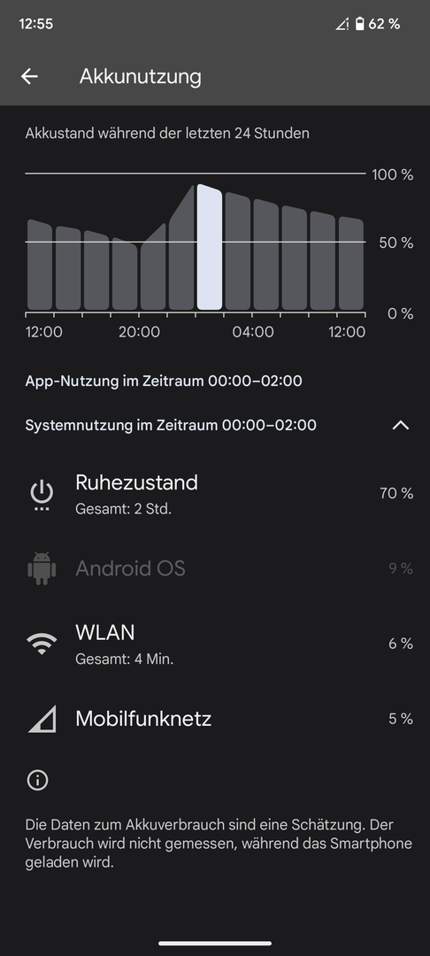

@colasheba
Diese Nacht auch mal darauf geachtet. 20% in 9 Std. Genau das gleiche. Verursacher Wlan und Mobile Daten. In der Nacht?? Ich dachte ich besitze einen intelligenten Akku? Mein OP hat bei gleichen Einstellungen 4-5% verbraucht. Am meisten stört mich aber der FPS. Der ist die personifizierte Unzuverlässigkeit.
Bin echt am Kämpfen. 10 Tage habe ich noch Rückgaberecht. Wird eng!

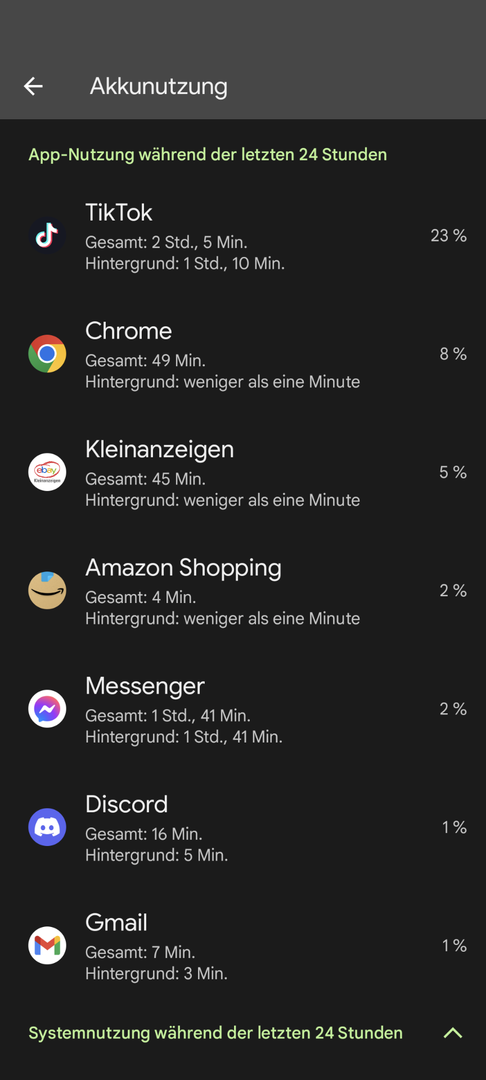

Könntest du mal bitte auch deine App-Statistik zeigen? Also welche App wie viel mA verbraucht hat.

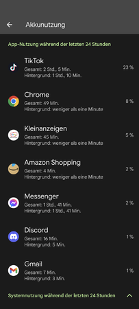

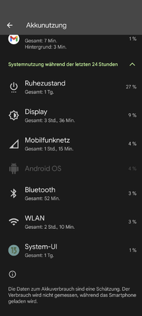

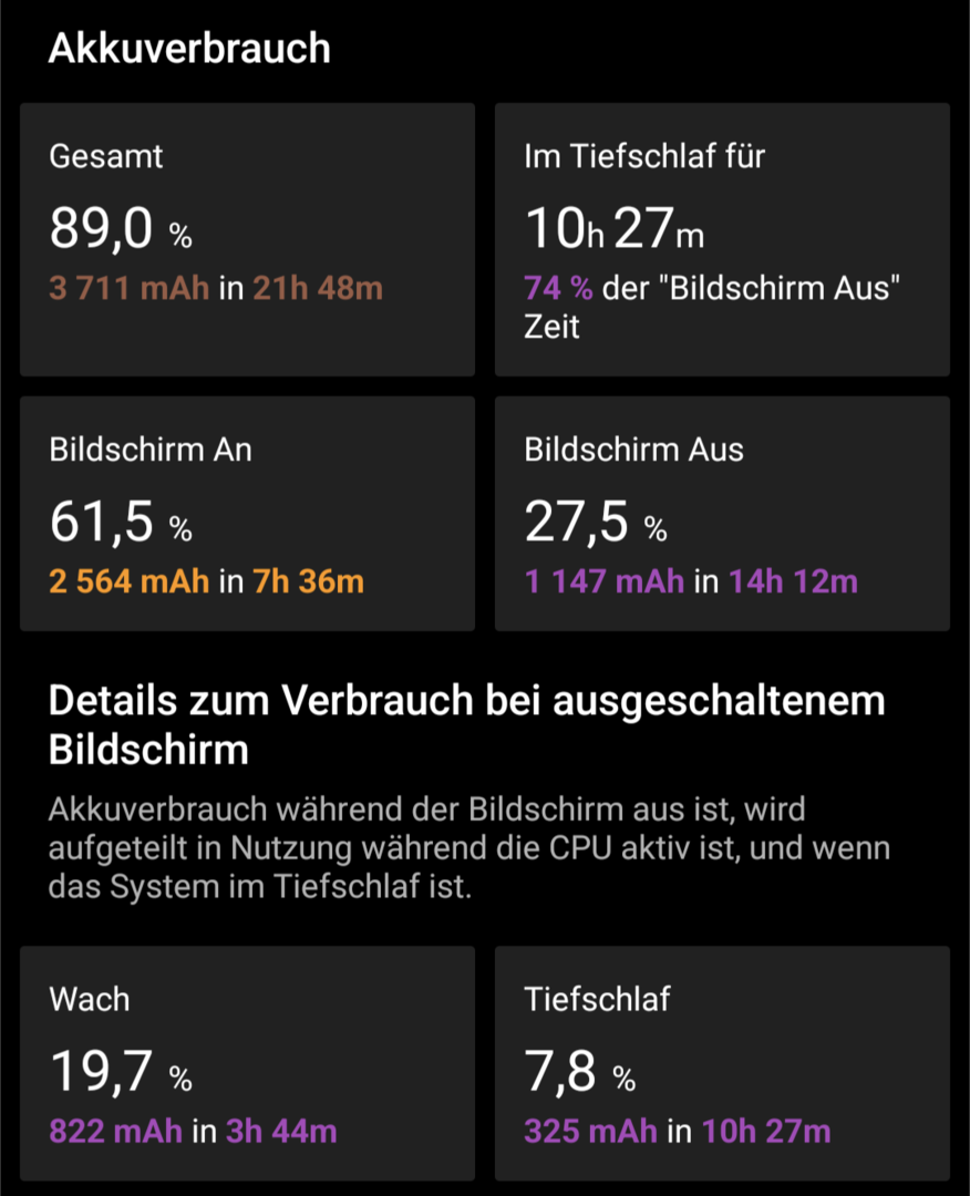

Also echt keine Ahnung was ihr alle mit dem Aku habt, entweder es gibt da Produktions Schwankungen. Mal wieder wie beim Pixel 5 oder Update Fehler idk meins verliert 5% in der Nacht ohne Flugzeugmodus, war jetzt 1 Tag im Standby und 3 sot und ich hab immer noch 50% momentan
@Xdominik23 sind gute Werte
Werde heute Mal mein Pixel 7 komplett zurücksetzen und Mal neu einrichten ohne Backup
@Lurtz klar. PS. Kann leider nicht mit den Statistiken einen Screenshot erstellen, da es mir den unteren Bereich dann abschneidet.

Bearbeitet von: phon3Xx - Grund: Screenshot der Entladegeschwindigkeit hinzugefügt
Reaktionen: Lurtz

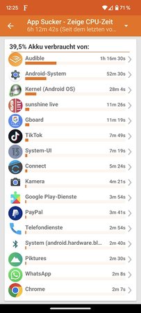

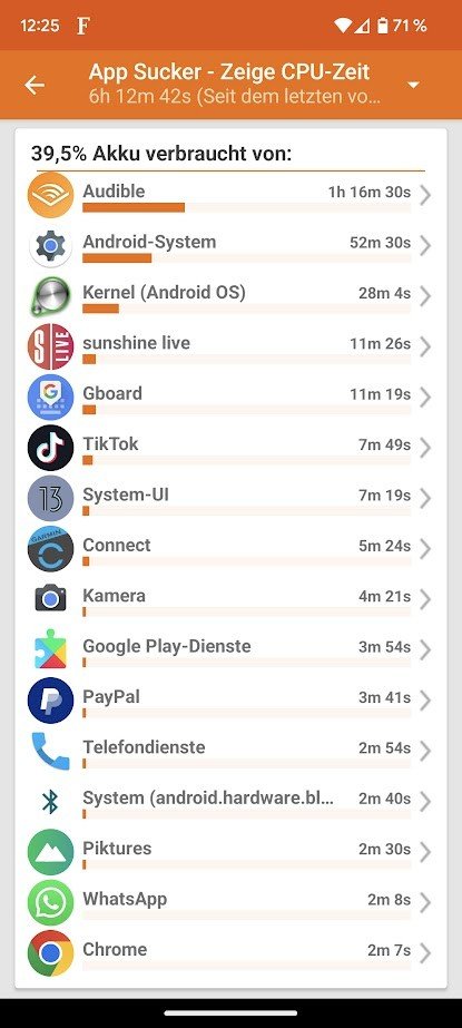

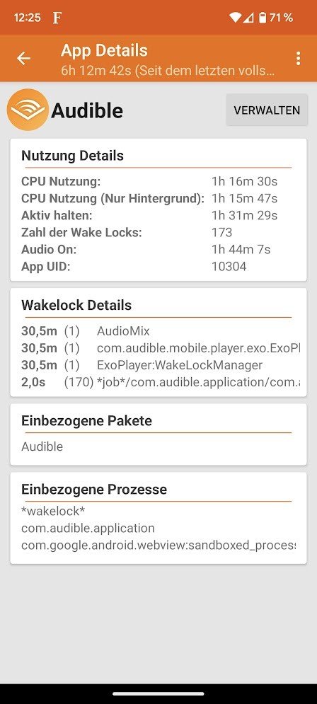

Ich hab mit Gsam auch mal rein geschaut. Mein Akku ist komplett unauffällig. Nachts liegen lassen....~4% Akku (kein Flugmodus). SnoreLab laufen lassen....etwa 15%.
Im Anhang....um etwa 6Uhr mit 100% in Wiesbaden aus dem Auto raus. Ab etwa 7 Uhr hast Du quasi keinen Enpfang mehr (weder Vodafone noch Telekom, zu viele Leute).
Knapp 2h Audible gehört. Sunshine Live als ich kurz am Bahnhof war....nochmal etwa 30 Minuten zusätzlich.
Die schnarchlangsame Laderei ist beim Thema Akku das einzige was mich echt nervt.

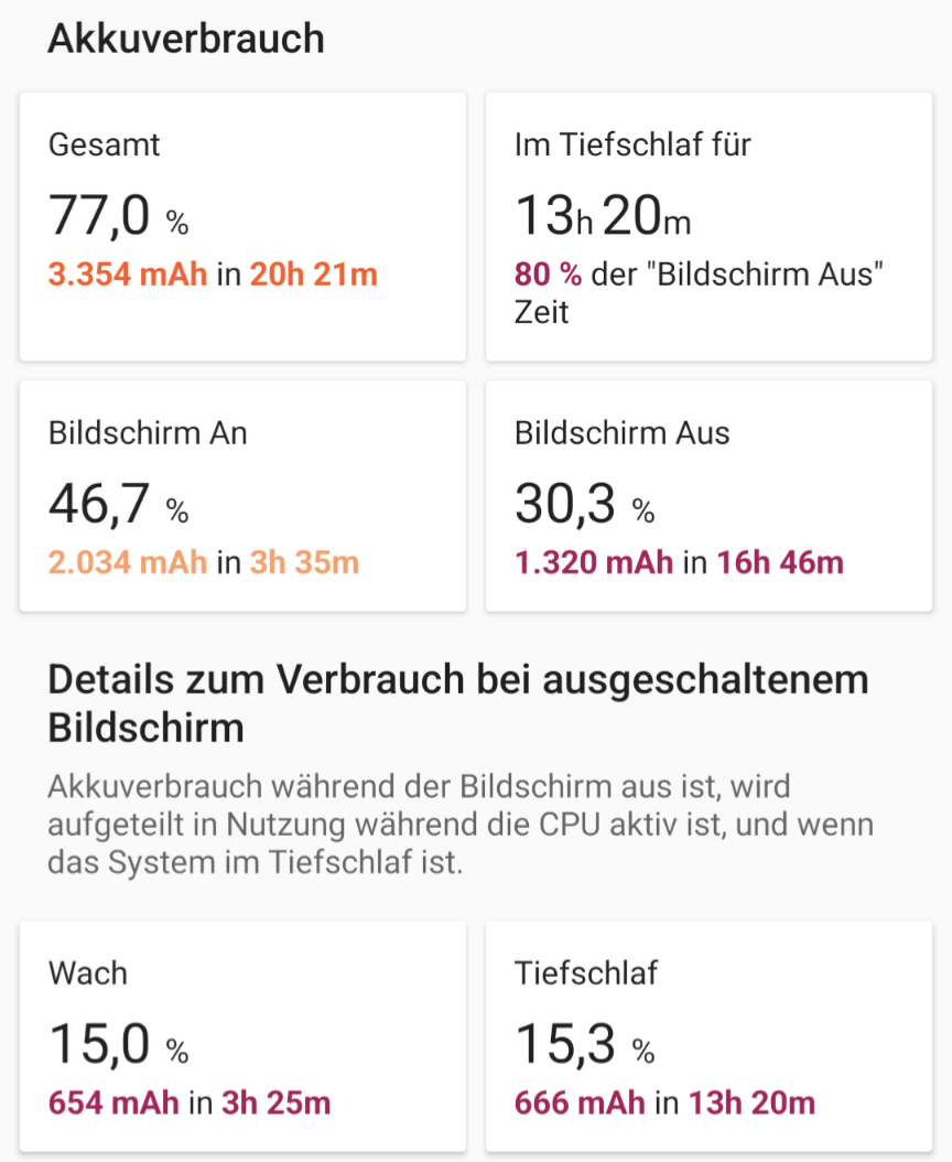

Anbei der Screenshot. Das gleiche Bild bis 7 Uhr morgens. Ich kann da leider nicht viel raus lesen. Fakt ist, das 20% von 23-7 Uhr verbraucht wurden.

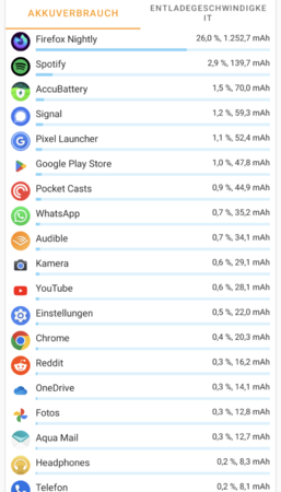

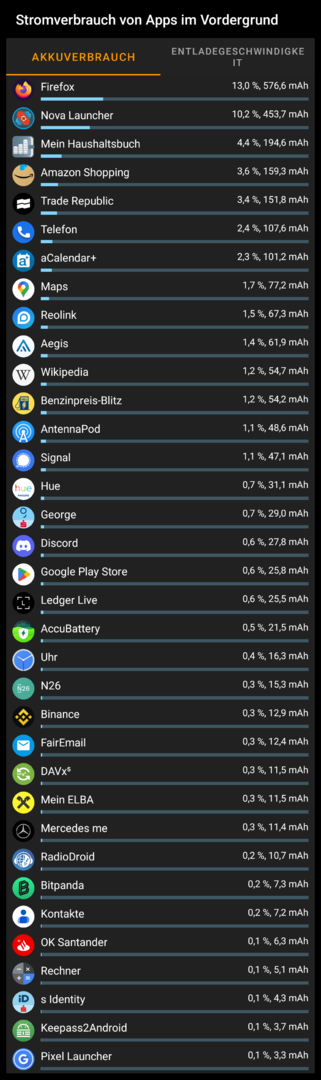

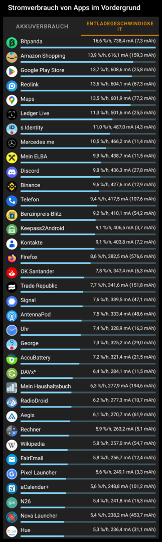

@phon3Xx Du benutzt ja sogar wie ich Firefox und schaffst es auf 6 Stunden SoT. Ich verstehs nicht. Habs nochmal zurückgesetzt und neu eingerichtet, bringt auch nichts.
Bei mir hat Firefox zwar deutlich mehr gebraucht als bei dir, aber du erreichst mit vergleichbarem Verbrauch durchs Display dennoch deutlich längere Laufzeiten. Nutzt du nur OLED-Black und 10% Displayhelligkeit?!

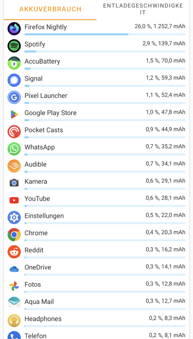

So richtig viel kann man aus der nativen App nicht auslesen. Ich würde ja vermuten das da Wakelocks sind, also das Handy nicht wirklich "schläft".

Gsam installieren und "adb shell pm grant com.gsamlabs.bbm android.permission.BATTERY_STATS" per ADB absetzen. Wer das noch nie gemacht hat muss sich einlesen.

Ich hab mir mal den FF Nightly installiert. Zumindest kann ich keine Wakelocks finden.
