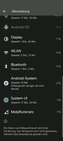

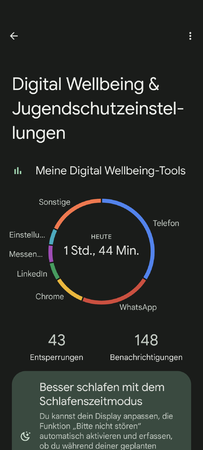

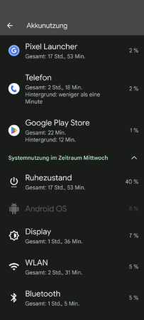

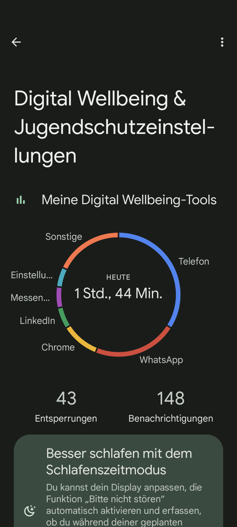

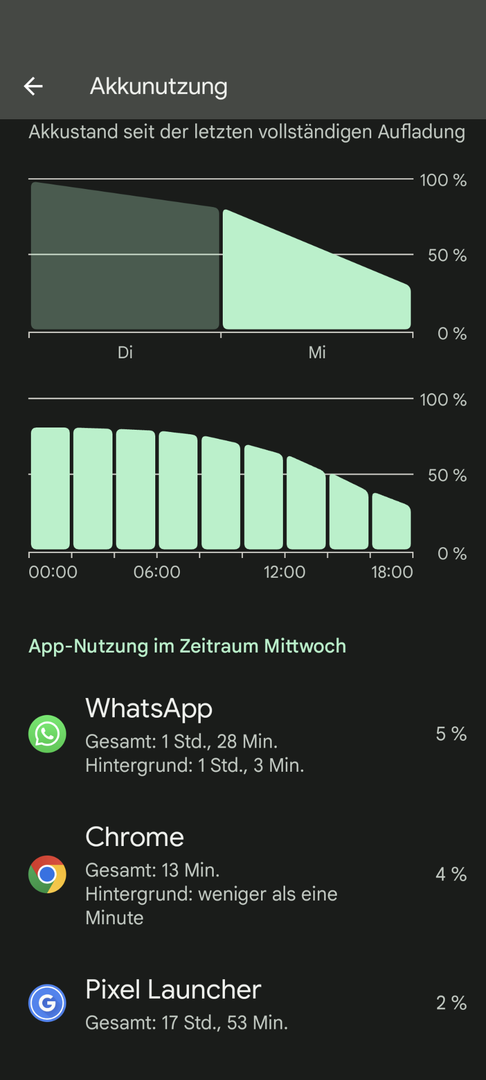

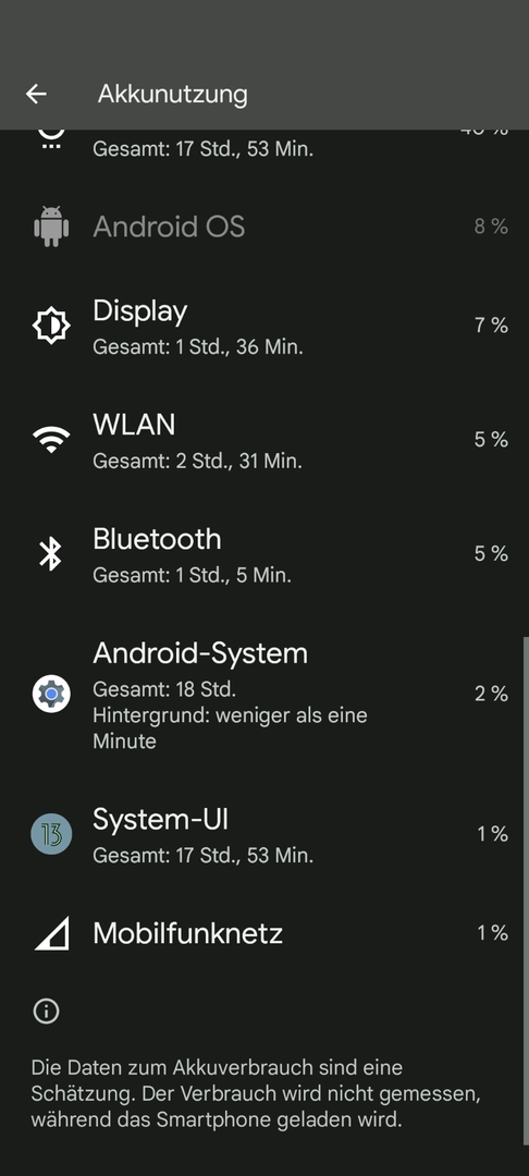

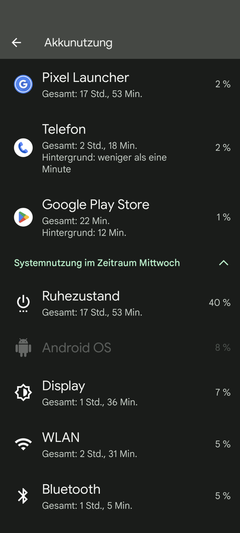

Wie kriegst du das hin. Das wäre für mich ein Traum. Ich bin recht zufrieden mit P7 außer Akku, rein Katastrophe. Ich habe Gefühl ca. 3 Minuten verbraucht 1%. Heute habe ich geschaut, insgesamt ca. 50% für unter 2 Stunden Display on :(. Ich habe Dark-Modus, einige Apps auf eingeschränkt eingestellt... Aber es hilft nur wenig. Hier seht ihr Screenshot. Vielleicht fällt ihr etwas ein, was ich nicht gesehen habe. Für jeden Tipp bin ich sehr dankbar 🙏
@Timmi probier mal 'nen anderen Launcher aus. Bei mir hat der Pixel-Launcher sehr viel Strom verbraucht.
