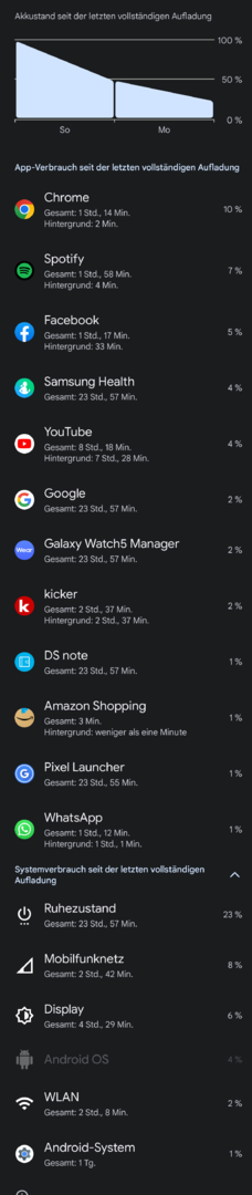

Da gibts wirklich nix zu meckern...Die ersten zwei Stunden fehlen...wie immer ..
So hab die aller erste Ladung nun hinter mir. Updates etc wurden vorher an der Steckdose durchgeführt. Alle möglichen Funktionen wurden nach Vorstellung aktiviert, das heisst keine besonderen Massnahmen getroffen um Akkuzeit zu verlängern. Ich muss sagen dafür, dass noch keine Algorithmen oder sonstige Sachen greifen bin ich von der laufzeit zufrieden.
Einzig youtube ist mir aufgefallen das hier eine sehr lange Hintergrundnutzung war obwohl ich nur ein Video aus Testgründen gestartet hatte.
Gefühlt hätte ich auch gewettet, dass die Display on Zeit länger gewesen ist, und die Anzeige hier nicht stimmt.
