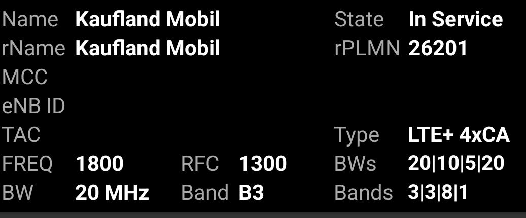

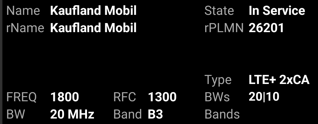

Da ich zwei Kaufland Sim (Telekom Netz) habe, hab ich gerade den Empfang mit dem 4a verglichen.
Beide Geräte liegen nebeneinander auf dem Tisch.
Während das 4a zwei LTE Carrier aggregiert, ist das 7 in der Lage vier Carrier zu nutzen.
Pixel 4a:
Pixel 7:
Bei der Empfangsstärke tut sich quasi nichts, RSRP beim Pixel 7 meist 1 dBm besser.

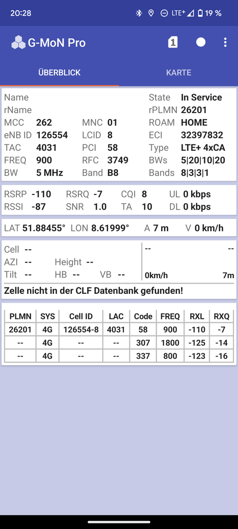

Chefingenieur schrieb:
G-MoN Pro – Apps bei Google Play
Mmh, mein mobiles Internet hakt immer mal wieder hier an meinem Standort. Habe jetzt mal die App installiert. Was sagt das jetzt über die Netzqualität am Standort aus? Karte ist von Congstar...Screenshot_20221026-202816.png
