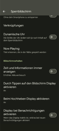

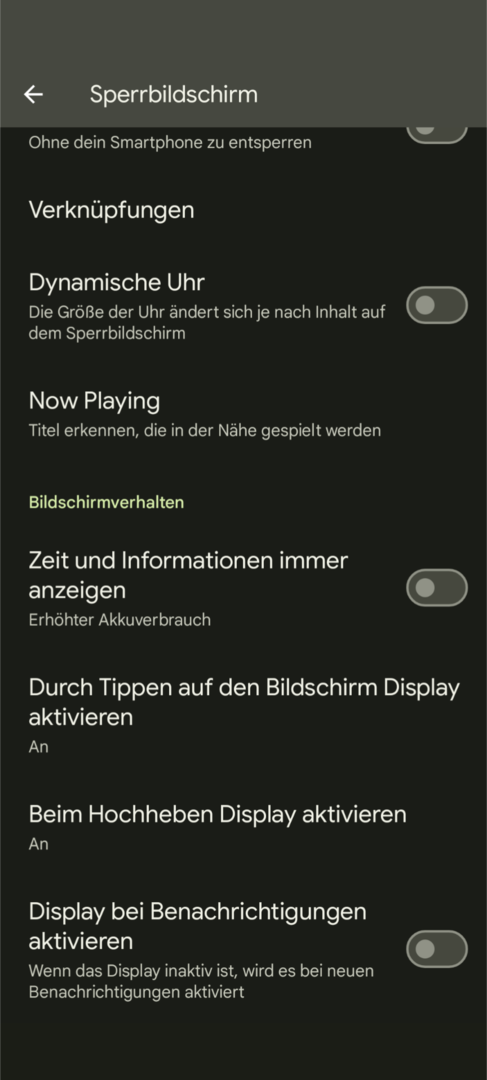

Tritt das nur bei gesperrtem Phone auf? Dann evtl. mal die letzte Option aktivieren.
