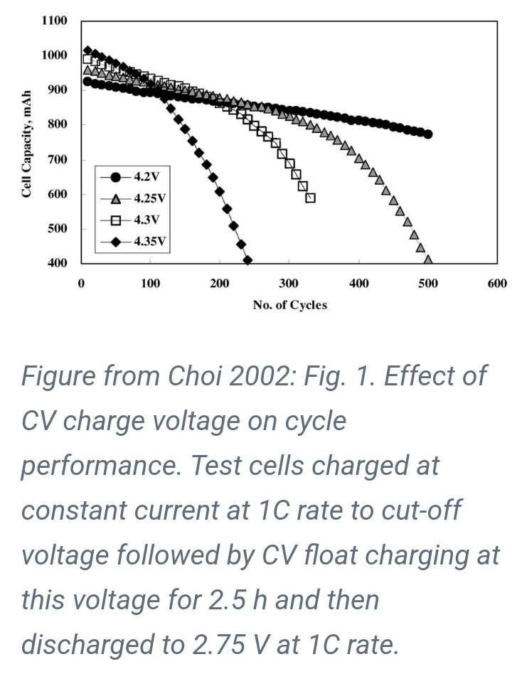

Der Akku in meinem Pixel 7 hat in ungefähr einem halben Jahr zirka 150 Zyklen durchlaufen. In zwei Jahren kommen da also schnell 600 Zyklen zusammen. Ohne spezielle Handhabung kann ein moderner Akku da bereits 10% bis 20% seiner Kapazität eingebüßt haben.
Möchte man das Gerät ohne Akkutausch also 4 bis 5 Jahre nutzen bedarf es da schon ein bisschen Akkupflege. Alternativ kann man den Akku natürlich bei Bedarf auch einfach erneuern aber solange ich die Akkupflege ohne Mehraufwand mit meiner Nutzung vereinbaren kann spare ich mir die Kosten dazu.

Überproportionaler Verschleiß tritt aber schon vorher auf. Die Ladeelektronik lädt soweit dass die maximale Kapazität aus dem Akku herausgeholt wird was aber eben nicht das gesündeste für den Akku ist. Mit dem adaptiven Laden bietet Google hier immerhin einen Kompromiss um den Verschleiß etwas geringer zu halten.

Die zugehörige Studie ist zwar schon älter aber im Grundsatz hat das durchaus noch Gültigkeit. Die Anzahl an erreichbaren Ladezyklen kann also durchaus verdoppelt werden.
Die kalendarische Alterung ist bei Smartphones aber nicht ganz so relevant. Viel früher stirbt der Akku durch die vielen Ladezyklen.
Diskutiert wird da tatsächlich zu viel. Die Fakten sind schließlich bekannt und eine Recherche im Internet bietet derart viele Informationen dazu dass man sich selbst überzeugen kann. Was man daraus am Ende für sich selbst übernimmt ist ja jedem selbst überlassen und es ist absolut legitim sich über das Thema keine weiteren Gedanken zu machen.

@Christian1297
Entladen auf 2,75V 🤯
Das habe ich bei mir noch nie am Smartphone gesehen, die minimale Spannung die ich beim Samsung Galaxy S20 FE mit 0% Akku ausgelesen habe lag bei ca. 3,28V
Wenn die den Akku so "tief" entladen geht das sicherlich auch deutlich auf die Lebensdauer.
Wahrscheinlich sogar mehr als über Nacht (langsam) am Kabel vollzuladen.
