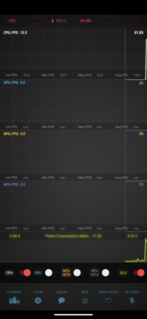

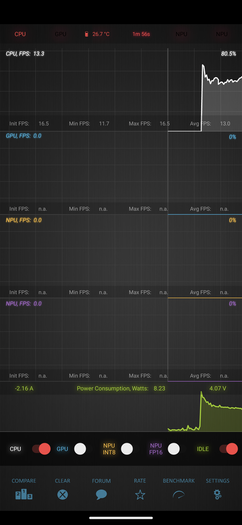

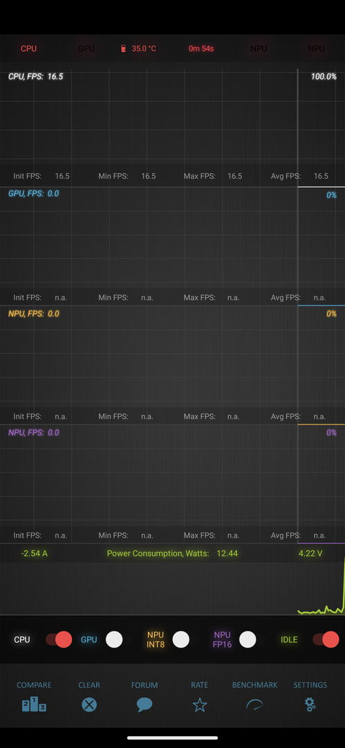

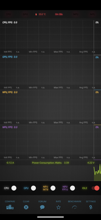

Ich habe kurzerhand mal die App getestet die auch Notebookcheck nutzt. Die von denen angegeben Werte erreiche ich mit dem Pixel 7 Pro auch. Ich würde also vorsichtig behaupten dass der Tensor im 7a wenn überhaupt die Wärme schlechter los wird aber nicht ineffizienter ist.
Screenshot_20230620-112954.png Screenshot_20230620-113019.png Screenshot_20230620-113023.png Screenshot_20230620-113121.png Screenshot_20230620-113252.png
Bin zu faul, welche App ist es?
Reaktionen: maik005
@Christian1297
ah, ok.
Wird also im Akkubetreib gemessen und einfach Strom/Spannung aus dem Ladecontroller ausgelesen.

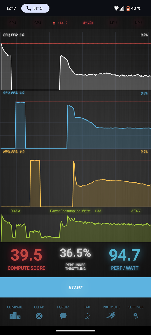

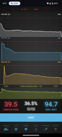

Gerät hat natürlich aufgekocht...

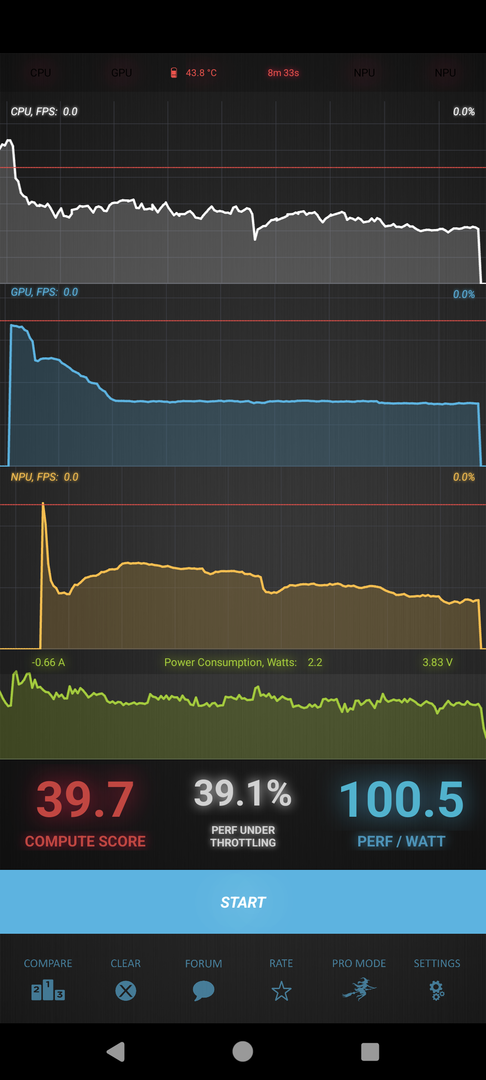

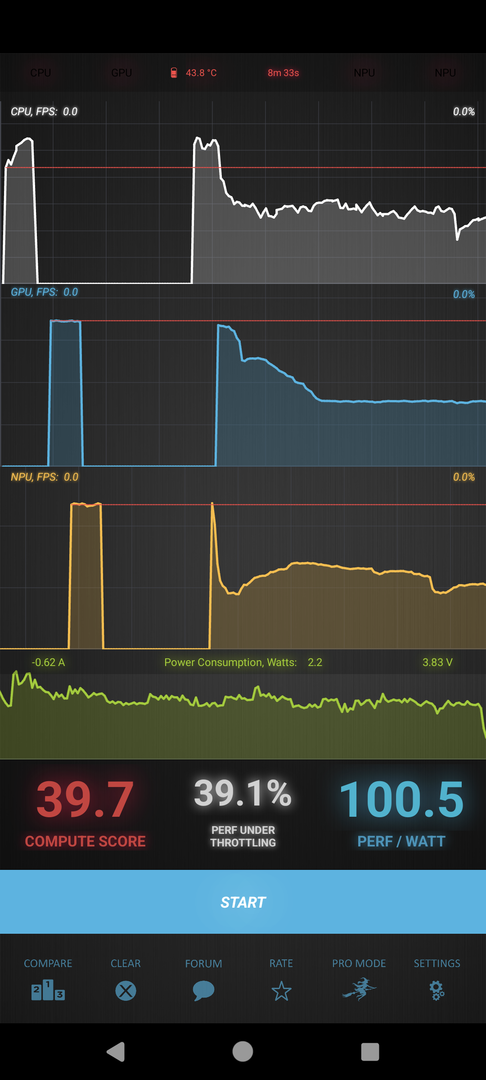

@Cairus
Beide Male nur das 7a?
Interessant wäre der Vergleich zum Pixel 7 (Pro) unter gleichen Startbedingungen (also der selben Gerätetemperatur)

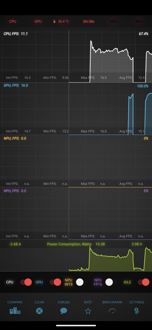

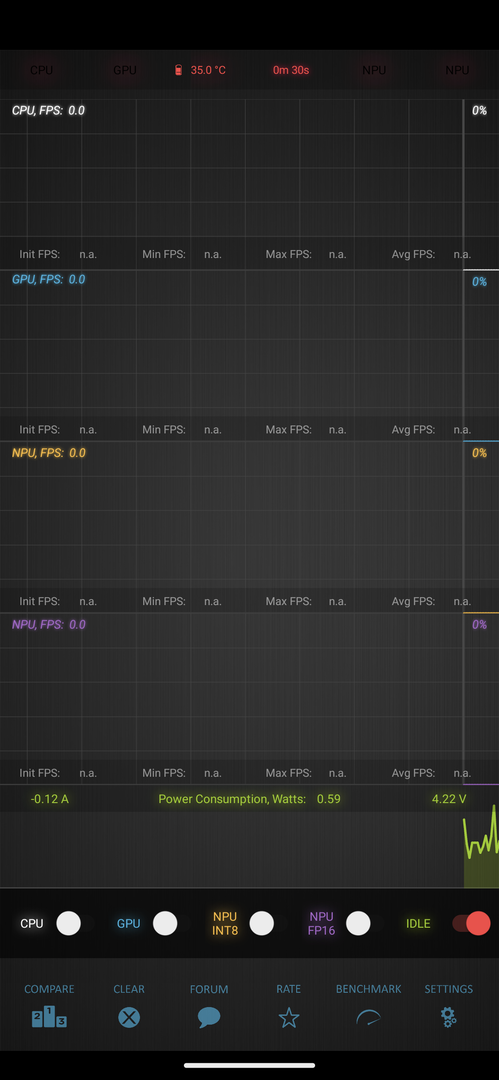

Hier mein 7a.
Helligkeit war auf ca. 55-60%
PS:
Ich hasse Warteschlangen in Hotlines.
Das ist nur das 7a und ein test
