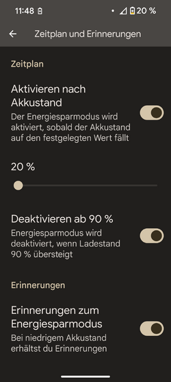

bei meinem 5er war das Problem, dass der Annäherungssensor kaputt war und dadurch das AOD nie aktiviert wurde, weil der defekte Sensor meinte er ist belegt (Handy in Hosentasche oder am Ohr etc.). Geht es deinem Annäherungssensor gut? Wird das Display sofort schwarz, wenn du ein Telefonat annimmst bzw bleibt schwarz wenn du es vom Ohr entfernst und der Anruf noch aktiv ist?

Gestern bin ich dann drauf gekommen und was soll ich sagen, nicht immer ist das Smartphone oder der Hersteller schuld, sondern ab und an auch mal der Anwender :)
Auch wenns peinlich ist :1f633::1f633::1f633:, aber falls jemand irgendwann das gleiche Problem hat, sollte er mal nach dem Energiesparmodus schauen :)
Diesen habe ich nie aktiv, weil ich eigentlich immer genug Akku habe oder entsprechend immer aufladen kann bei Bedarf.
Allerdings kommt es offensichtlich auch mal vor, dass man eben unterwegs ist und keinerlei Möglichkeit hat, das Phone aufzuladen. Demnach habe ich irgendwann mal den Energiesparmodus aktivieren müssen und anscheinend wochenlang drin gehabt, ohne es überhaupt zu merken :1f602:
Also.... merke:
Energiesparmodus an = AOD inaktiv !

Ja, ich habe den Energiesparmodus ja eigentlich auch nie an. Deshalb bin ich ja fast verrückt geworden und konnte mir nicht erklären, warum dieses verdammte AOD nicht mehr ging :)
Und dir ist nie aufgefallen, dass das Akkusymbol irgendwie anders aussieht?!
Krass. 😃
Deaktiviert sich der Energiesparmodus nicht von alleine nach dem aufladen?
Und ist er nicht normalerweise nach einem Neustart deaktiviert?
Krass. 😃
Ganz ehrlich, NEIN :)
Nein und nein. Denn sonst hätte ich die Problematik ja nicht gehabt. Aber das wäre mal ne gute Idee.
Keine Ahnung wie oft ich mein Pixel neu gestartet habe, in der Hoffnung, dass der Sch.... endlich wieder funktioniert.
Ich dachte deswegen:
Aber wenn der Akku nur noch bis 80% aufgeladen wird, könnte das ja hinfällig sein. 🙈

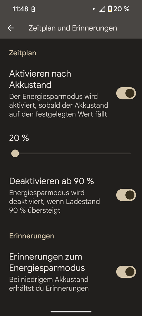

Und genau das ist bei mir der Fall. Bei 80% ist bei mir Schluss. Hatte ich so eingestellt.
Schade, dass man das nicht selbst einstellen kann mit den %.
Aber ab und zu fährt er ja bis 100% hoch. Dann müsste der sich doch automatisch beenden.
Diese Option ist bei mir auch aktiv (deakt. ab 90%). Ich hatte es auch schon, dass das Pixel über 80% geladen hatte, obwohl ich 80% max eingestellt hatte. Hat man hier und da ja auch von anderen auch gehört.
Aber den Energiesparmodus hat das Pixel nie verlassen.
Ist mir ehrlich gesagt aber auch egal, da es in der Regel bei 80% abriegelt.
Wichtig ist mir nur, dass AOD geht.
Falls ich also irgendwann mal wieder manuell in den Energiesparmodus gehe, weiß ich dann bescheid, woran es liegt.
