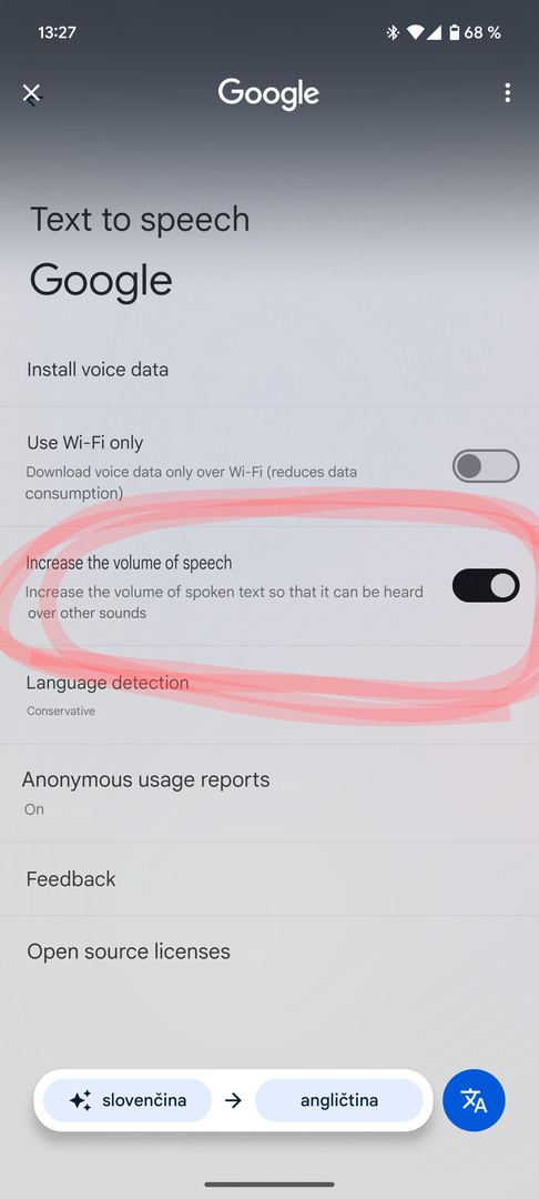

Auf Reddit hat es geholfen, vor einer Sprachaufnahme den Audiorekorder zu benutzen, das behebt das wohl temporär wie ein Neustart.
Bei einem hat das hier geholfen - hab ich noch nicht getestet:
Welche schreiben auch, das Gemini schuld sein könnte. Ich deinstallier Gemini mal, denn der war bei mir vorher auch aufgepoppt.
