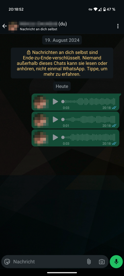

Also ich habe es mit meinem 9 Pro XL getestet.
Normale Sprachnachricht auf WhatsApp: leise
Gleiche Audioaufnahme mit der integrierten Rekorder App: laut
Danach sofort wieder eine WhatsApp Sprachnachricht: laut

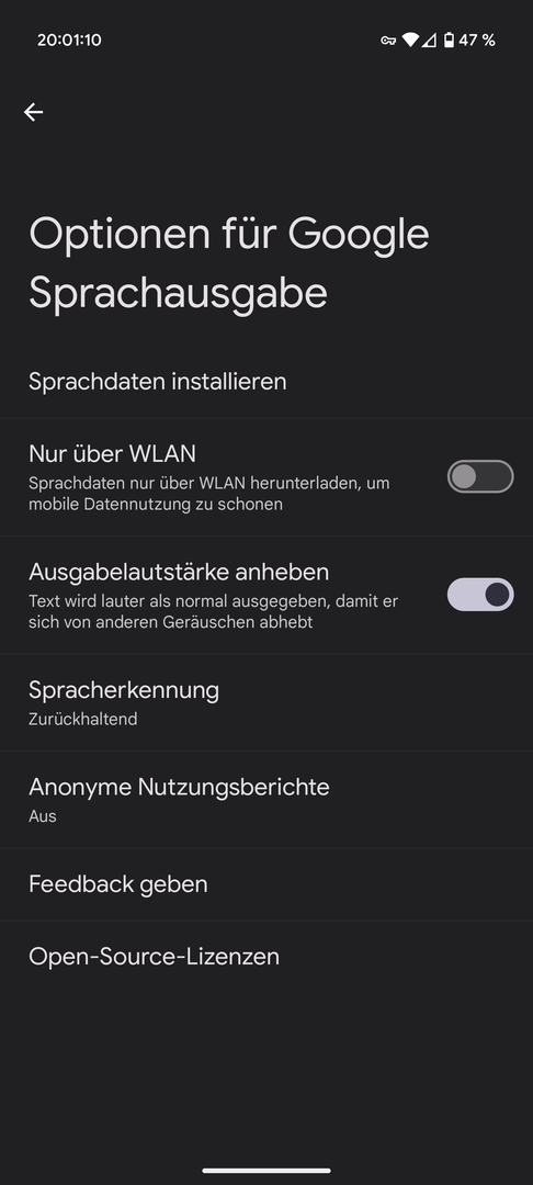

@TimeTurn wo finde ich denn diese Einstellung?
@Drea3112: "Einstellungen"-> "Bedienungshilfen"-> Ganz runterscrollen, dann "Sprachausgabe"-> bei "Bevorzugtes Modul" auf das Zahnrad tippen:

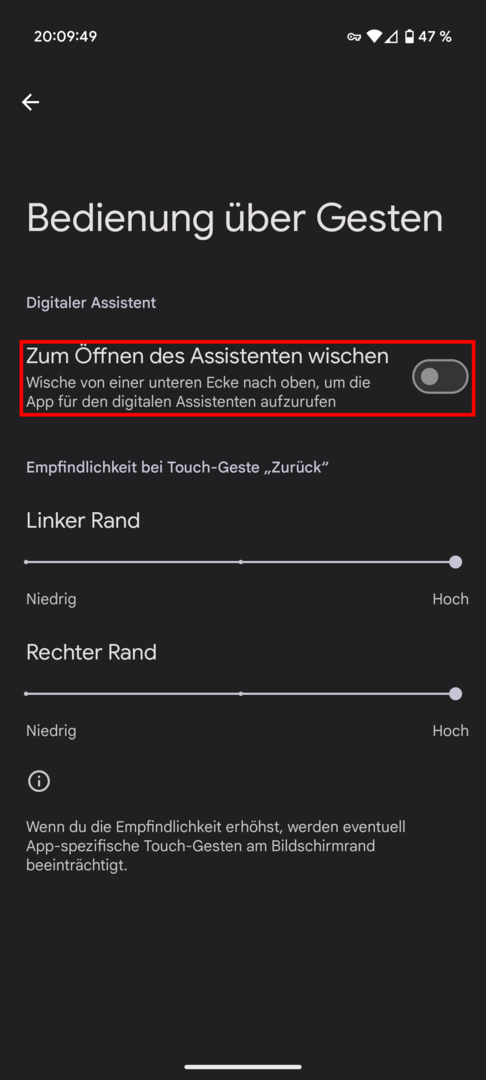

Mal schauen was es bringt. Die Option sollte theoretisch auf das Mikro keinen Einfluß haben. Hab Gemini runtergeworfen und den Assistenten per Eckenwisch ausgeschaltet sowie den Sprachrekorder kurz gestartet, seit dem war das Problem noch nicht wieder.

Also das Einstellen in den Bedienungshilfen hat bei mir rein gar nichts bewirkt, nach 3, 4 Sprachnachrichten waren sie wieder leise. Mit der Recorder App funktioniert das zwar, aber ich vergesse meistens, vorher die App zu starten und schon habe ich wieder das Problem, dass die Nachrichten zu leise sind. Es ist auch schon mein zweites Google Pixel Pro XL ... Hatte leichte Hoffnung, dass ein anderes Pixel die Probleme nicht macht, aber leider war das eben nicht der Fall, da Software Problem.
