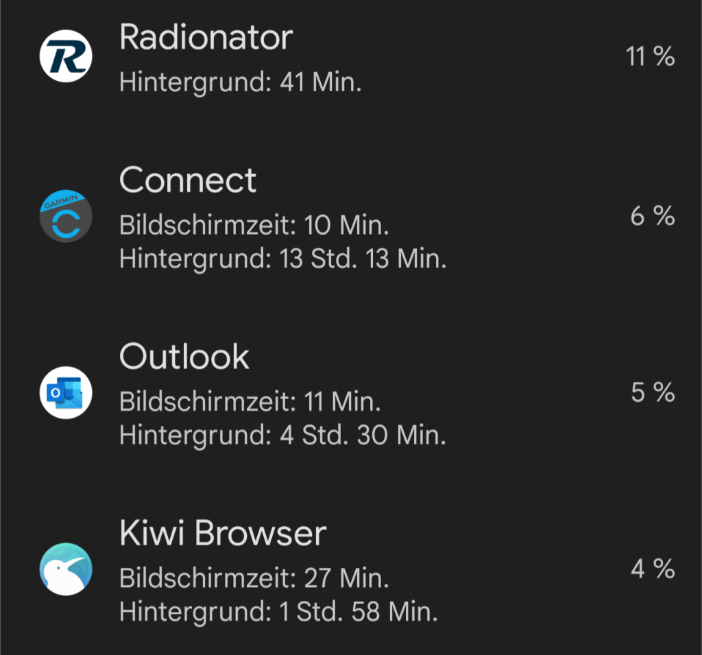

@bimpf Ich habe ebenfalls eine Garmin Uhr, der Verbrauch von Garmin Connect ist vernachlässigbar. Das muss was anderes gewesen sein.

in der akkunutzung war klar garmin connect mit 50-60% angezeigt, daher muss es ja das gewesen sein. gibt ja mehrere nutzer hier, die das problem auch haben.
@bimpf Wo ist die Diskussion dazu? Ich finde da nichts.

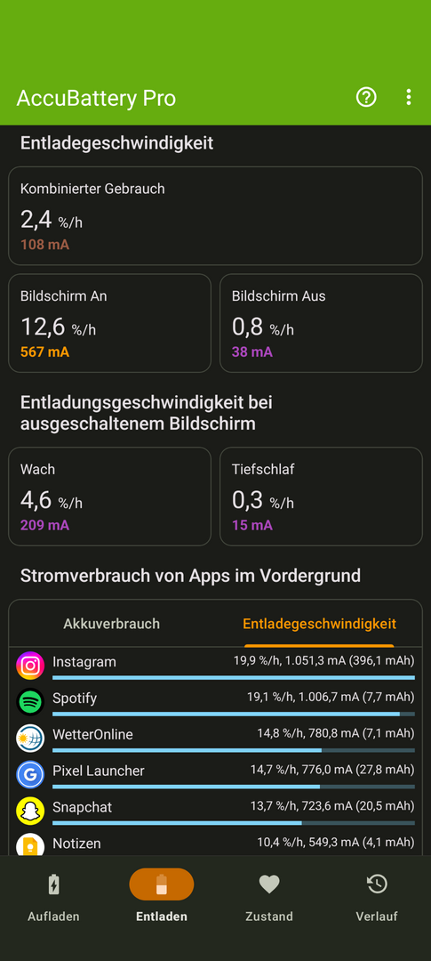

@uNique285 hab bei mir soeben einmal nachgesehen wie es bei mir in insta aussieht, und tatsächlich hat die App einen brutal hohen Akku Verbrauch von 20% pro Stunde. Dies ist aber nicht seit dem Mai Update so, sondern seit dem 14. Mai ca.
@woibadinger Ich fand es gerade etwas lustig deinen Beitrag hier zu lesen da ich gestern Abend Instagram deinstalliert habe. Grund dafür war, leichte Wärme auf der Rückseite meines Gerätes, erhöhter Akkuverbrauch, kurz in den Einstellungen nachgesehen, Instagram ist der Übeltäter, deinstalliert und jetzt passt wieder alles. Instagram nutze ich aktuell nur über den Browser.

Ich frage mich gerade, warum das Problem mit Instagram bei einigen auftritt und bei anderen nicht. Offenbar sind da in dem Fall noch andere Abhängigkeit bzw. Wechselwirkungen im Spiel, die das Problem auslösen. Wenn ich die App nicht nutze, taucht sie bei mir gar nicht in der Akkustatistik auf, sondern nur für die Zeit, in der ich sie aktiv nutze. Aber da ist der Akkuverbrauch auch völlig unauffällig.
Instagram taucht bei mir auch nur auf wenn ich es nutze und mir fällt auch auf, dass die Rückseite in letzter Zeit immer etwas wärmer wurde wenn ich auf Insta unterwegs war. Hab mir allerdings nie viel dabei gedacht. Bin auch nur wegam dem Forum darauf aufmerksam geworden 😄😄
Dass der Verbrauch allerdings so hoch ist war mir nicht klar...
Normal ist dieser bei 8% pro Stunde oder sowas.

Um noch mal auf Garmin Connect zurück zu kommen, bei mir ist die App unauffällig:

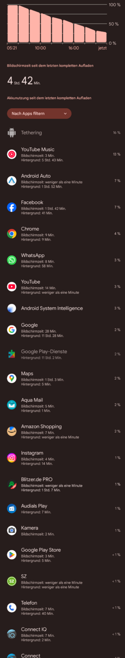

Also mit meinem metafreien Pixel kann ich das überhaupt nicht nachvollziehen - im Gegenteil, der Akku wird eher immer besser... Anbei ein Screenshot von heute. Mindestens 1,5 Std der DOT war draußen unter hellen Bedingungen und der Akku stand beim Erstellen des Screenshots noch auf 41%...

Sind aber eigentlich relativ beschissene Werte. 🙈
Hast Du vielleicht meinen Beitrag nicht richtig gelesen? Kurz nach 9 aufgeladen, nach 21 Uhr noch 41% Restkapazität, obwohl das Pixel den ganzen Tag am Arbeiten war, was durch 5 Stunden 29 DOT unterstrichen wird. Hochgerechnet heißt das, das ca. 9 Stunden DOT drin sind....
Also, was ist daran beschissen?
  • Traurig
Reaktionen: hagex, Marzl85 und Kunstvoll
Sorry, hab den Screenshot nicht angeschaut, bin von 1,5 h DOT in Summe ausgegangen. Mein Fehler. 🙈

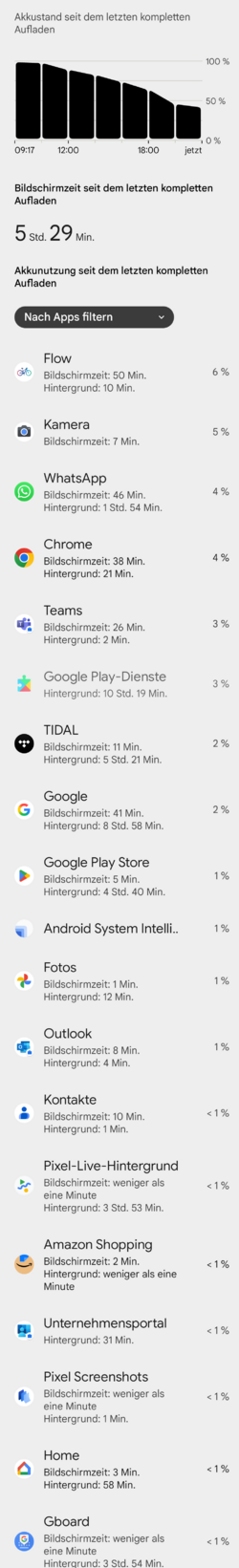

Hallo zusammen. Hab da mal ne Frage. Hab das p9p jetzt seit 3 Wochen und Mal die Akkulaufzeit bzw die Screen on time beobachtet. Kam gestern auf 3 Stunden. Glaube es liegt an Instagram weil es trotz Deaktivierung im Hintergrund arbeitet.wenn ich aber lese das andere auf 7 Stunden kommen, Frage ich mich wieso? Hab ich was übersehen ? Habt ihr Tipps?
Lg
@nordish85
Die Info hilft nicht.
Screenshots von der Akkuübersicht schon.
