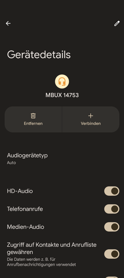

Guten Abend zusammen,
ich habe möglicherweise eine Lösung gefunden. In den Bluetooth-Einstellungen habe ich das MBUX vom Typ "Unbekannt" auf "Auto" umgestellt (siehe auch den Screenshot).
Danach habe ich die FSE mehrfach getestet und es hat einwandfrei funktioniert. Ich hoffe das bleibt so. Probiert es gerne mal bei Euch aus.
Schönen Abend!
Bei mir steht's auf Auto - funktioniert nicht.

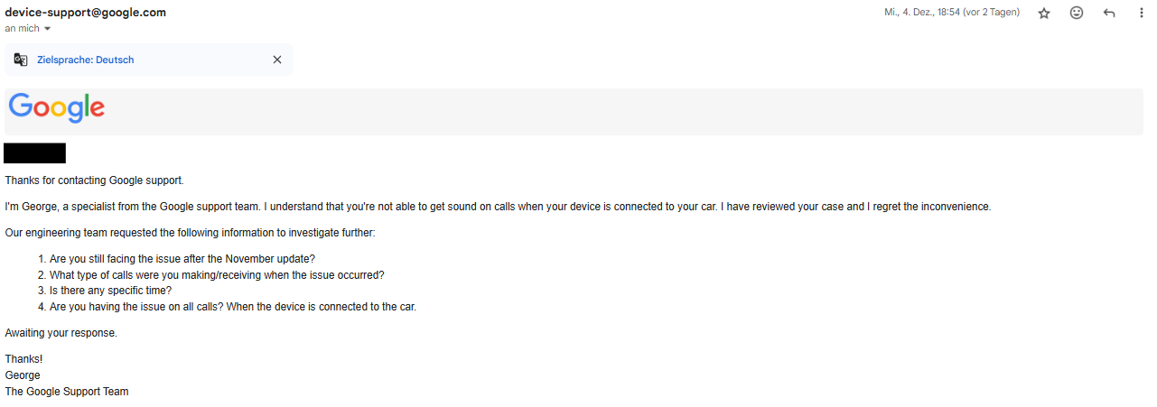

Hab es auch drauf, also im Issue Tracker ist es noch immer als nicht gefixt und Google hat mich Mittwoch noch mals angeschrieben:
Antwort ging natürlich am selben Tag raus... Update auch bei mir jetzt drauf, bin mal gespannt. Denn in der "Fix-List" steht jetzt nicht explizites drin.
Das liest sich ja nicht erbaulich.
