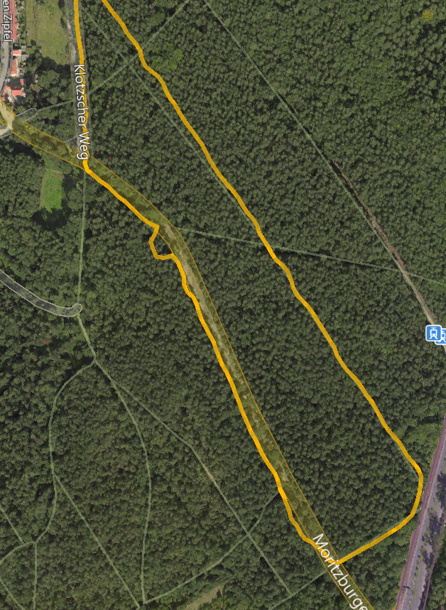

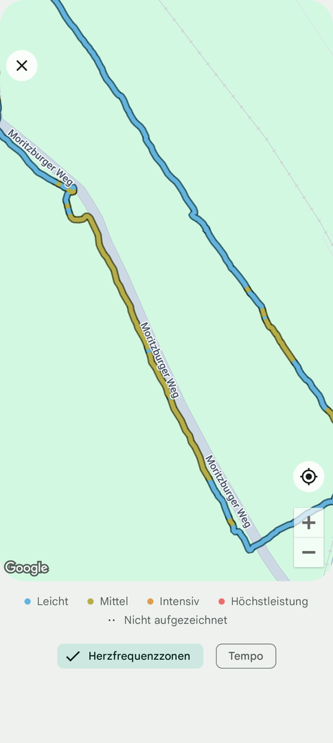

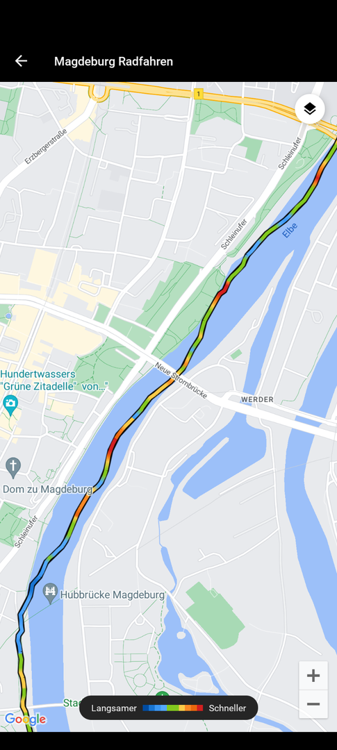

zur Ausgangssituation ich nutze Garmin Connect und einen Garmin Fitnesstracker der kein eigenes GPS hat. Garmin Connect nutzt dann aber die GPS Daten des Telefon und kann die Route von Aktivitäten dann Aufzeichnen.
Die aufgezeichneten Routen sind seitdem Wechsel von 8 Pro zum 9 Pro XL, im Vergleich sehr ungenau
Die Route liegt eigentlich immer auf der linken (Westlichen) Uferseite der Elbe.

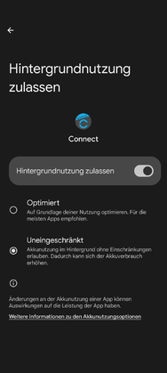

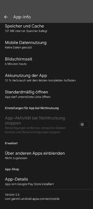

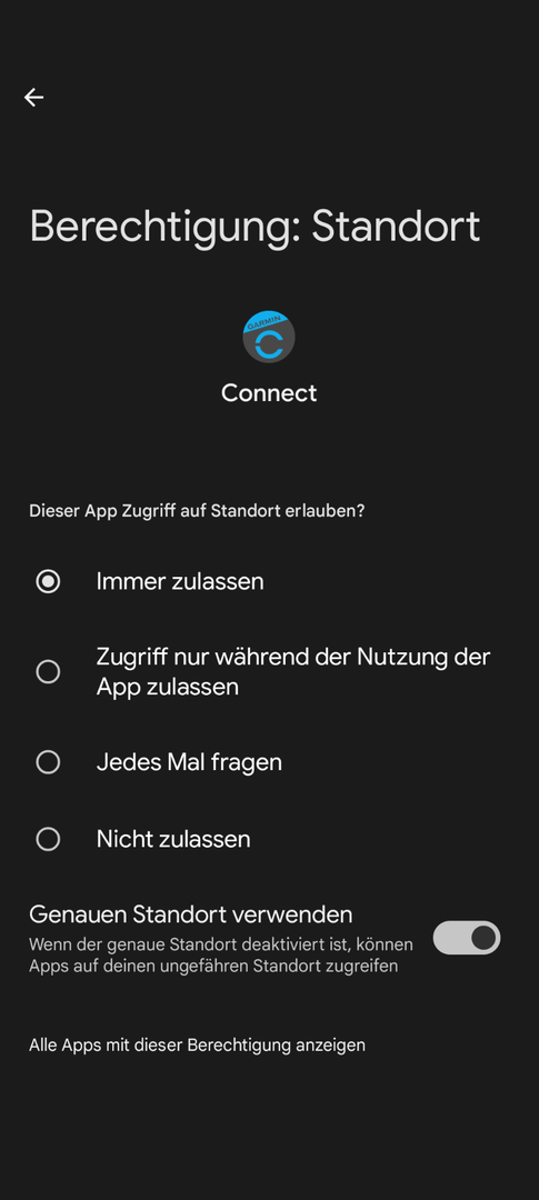

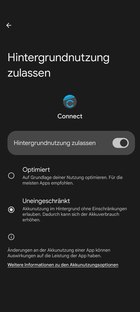

Die App hat alle möglichen Berechtigungen und ist auch von den Akkuoptimierungen ausgenommen.
Hat so etwas noch jemand beobachtet beziehungsweise hat jemand Vorschläge was ich noch einstellen könnte?
Welche Standortgenauigkeit ist eingestellt?
App bei nicht Benutzung stoppen ist auch aus?
Reaktionen: swa00
Ich denke mal die Einstellungen sollten passen. Hab von denen die ich für Relevant erachte mal einen Screenshot gemacht.

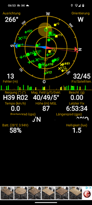

Die Idee mit der App GPS Test ist gut. Und leider bestätigt das auch unser Thema. Bei meinem 4a 5G habe ich viel mehr Satelliten in view und in use als beim 9er.
Ob da ein Software Update noch was bringt?

Habe heute auch die GPS Status App angeworfen und von der Seite her kann ich eigentlich nichts auffälliges feststellen. Zwei, drei Sekunden nach nach Start, Standort Anzeige im Gebäude und Fehler von 13m. Klingt doch ganz gut?
Ja, das ist ok.
