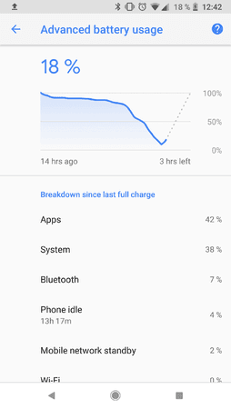

Bin ganz zufrieden mit Android 8.1 + Magisk v15.2 + EX Kernel.

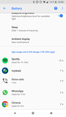

Hab aktuell ein Akkuproblem mit meinem Pixel (nicht XL), gekauft im Oktober 2017 bei der Telekom.
Bin heute morgen um 8:30 Uhr mit 85% Akku aus dem Haus, habe 1 Stunde Spotify gehört und 45 Minuten DOT.
Um 12:00 Uhr war ich bei 10% Akkuladung. In gerade mal 3,5h verliert das Teil also 75% der Ladung. Über Nacht alleine 15%.
Anbei die Akku-Nutzungsstatistik.
Wie würdet ihr vorgehen? Direkt bei der Telekom reklamieren? Vorher mal nen Reset machen und schauen ob's hilft? Andere Tipps?

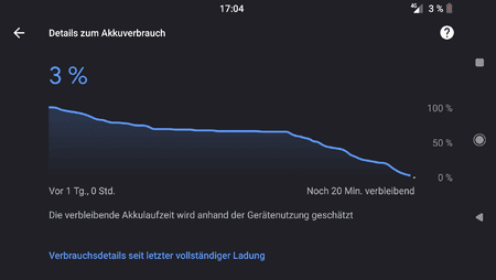

GPS auf hoch? Schlechter Empfang? Eine App die sich aufgehängt hat? Neustart gemacht?
GPS auf Energiesparen, Empfang mittelmäßig, Neustart gemacht.
Ich bin mir ziemlich sicher, dass es Spotify ist. Im abgesicherten Modus hatte ich über 2 Stunden hinweg im Standby nur 3% Akkuverbrauch.
Bin wohl nicht der einzige:
Battery drain Google Pixel 2 - The Spotify Community
Massive battery drain recently - The Spotify Community
Meine Vermutung ist, dass die Synchronisation der "Was spielt gerade"-Anzeige zwischen mehreren Geräten schuld ist. Ich hatte nämlich heute morgen nur über meinen Mac Musik gehört.
Hab jetzt mal die Hintergrundaktivität der App eingeschränkt. (Siehe Screenshot)

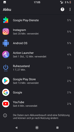

Da kenn ich mich nicht so aus, aber unter "Akkunutzung seit der letzten vollständigen Aufladung" sind alle unter 5%, denke ist nicht auffällig oder? Allerdings zwei Apps mit Vorschlag zur Einschränkung mit hohem Akkuverbrauch, AirDroid und Google Translate.

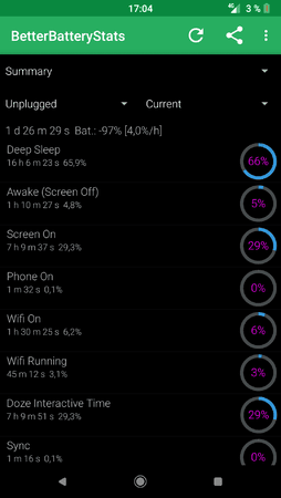

Kommt darauf an, wenn es mehrere unter 5% sind die du nicht genutzt hast, scheint es ein Problem zu geben. Um dem genauer auf die Spur zu gehen, kannst du das Tool nutzen: [APP][2.2+][25 Feb. - V2.3] BetterBatteryStats
Musst dich aber schon genauer einlesen. Kann helfen den genauen Verbraucher auszumachen, ist leider aber oft nicht leicht.

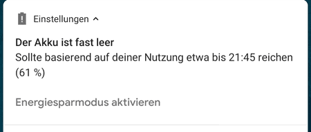

Ich habe seit einiger Zeit ein merkwürdiges Akku-Verhalten. Zum einen habe ich das Gefühl, dass der Akku nicht mehr so lange hält, zum anderen erscheint die angehängte Akku-Warnung, die inhaltlich unsinnig ist (eine Warnung bei 61%?!). Ich habe keine App, die plötzlich überwiegend viel Akku verbraucht. Gefühlsmäßig hat das nach dem Update auf Android 9 begonnen. Es besteht natürlich auch die Möglichkeit, dass mein Akku mittlerweile einfach durch ist. Hat jemand einen Rat für mich?

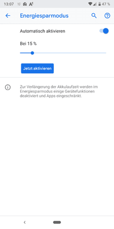

Hast du möglicherweise die Akkuwarnung versehentlich auf 61% gestellt? Den Wert kann man ja selbst eingeben wann die Warnung erscheinen soll
Nein, der Energiesparmodus ist deaktiviert.
@amico81
Wie soll das gehen? Finde das nicht.
Ich hab zwar kein Pixel, aber beim Pixel 2XL kann man in den Einstellungen zum Energiesparmodus schon einstellen, ab wie viel Prozent er aktiviert wird:
