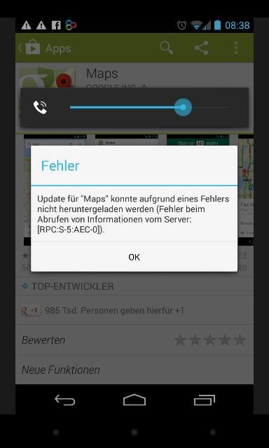

Beim aktualisieren von apps kommt seit dem update immer die Fehlermeldung (siehe Foto)
Habe kein root.

Lass mich raten.
Du hast den Framework-Trick benutzt.

Einfach einmal Google Konto entfernen und neu anmelden. Dann sollte es wieder funktionieren.

Aber das Löschen des Kontos mit anschließendem Neustart und Neuanlage des Kontos haben das Problem gelöst. - Ihr seid die Besten! Vielen Dank!

Das hat mit dem Framework Trick nichts zu tun. Ist ein Fehler in der neusten Version vom Play Store. Man muss einfach das Google Konto trennen und dann wieder verbinden.

gestern Abend ist mir aufgefallen, dass ich keine Apps mehr aus dem Playstore laden kann. Auch jetzt gehts immer noch nicht. Ich kann es mir irgendwie nicht erklären, da ich nichts mit meinem Nexus gemacht habe, was ich sonst nicht auch schon mal gemacht habe. Es geht bei keiner App aus dem Store - also nicht nur bei der auf dem Screenshot.
Derzeit nutze ich noch Android 4.2.2, da ich noch kein Update bekommen habe. Als Anbieter nutze ich Fyve.
Kann mir jemand bei meinem Problem helfen?
Hast du die Daten des Google Dienste Framework gelöscht, um das Update zu erzwingen (auch wenn es nicht funktioniert hat)?
das kommt dabei raus wenn man den die daten von "Google-Dienste-Framework" löscht.
damals noch als "trick" bekannt um das OTA update zu triggern führt jetzt zu diesem error.
hatte ich selbst - hab werks reset gemacht.
laut forum reicht es aber das google konto zu löschen und neu anzulegen - veruschs mal!

Wie lösche ich das Konto? Auf einen Werksreset würde ich nämlcih gerne verzichten, weil ich keine Lust habe alle Daten zu verlieren
Das machst Du in den Einstellungen. Dort auf das Google-Konto klicken und nochmal oben auf dien Konto klicken, dann übers Menü Konto entfernen.
Okay jetzt läuft wieder alles. Vielen Dank :)

da einfach das konto entfernen, daten und cache des play stores löschen, neu starten und google konto wieder anmelden ( apps verschwinden nicht).
Habe das update übrigens nach dem 3. mal framework erhalten und hatte den gleichen fehler.
