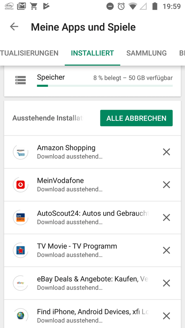

Hallo, vielleicht kann mir jemand helfen. Wenn ich eine App aus dem Playstore installieren will, dauert das teilweise ewig bis es mal zum Download kommt. Der Kreis dreht sich über Stunden. Hat jemand das Problem auch oder kann sagen an was es liegen könnte?
Hab es erst seitdem Oreo drauf ist.
Danke euch

Ich habe das gleiche Problem.
Wenn ich eine neue App herunterladen will, dann bekomme ich ebenfalls nur "Download ausstehend".
Das gilt aber auch für zahlreiche Updates die zwar als verfügbar angezeigt sind, aber nicht heruntergeladen werden.
Die automatischen Updates sind angeschaltet. Aber auch das manuelle Anstoßen bringt keine Hilfe.
Leeren des Caches der Play Store App, Neuinstallation der Play Store App und natürlich ein Neustart haben nichts gebracht.
Ob mobil oder im WLAN macht keinen Unterschied.
Woran liegt es? Kann ja nicht sein, dass ich das Gerät neu aufsetzen muss, damit ich eine App installieren kann. Oder doch?

Es brachte alles nix.
Aber den Fehler habe ich gefunden. Es waren einige der Apps die auf der SD-Karte gespeichert sind.
Ich hab es daran gemerkt, dass die Updates ohne SD Karte funktioniert haben.
Zur Abhilfe half Folgendes:
1. Cache und Daten vom Play Store und Download Manager (Systemprozesse anzeigen) löschen
2. Apps wieder zurück auf den internen Speicher schieben (nervt kollosal)
3. Die Updates über den Play Store (manuell) anstoßen.
4. Anschließend habe ich die Apps gleich wieder auf die SD Karte geschoben.
Ergebnis: Alle Updates erledigt. System läuft.
Was dieser #€*_)/! soll weiß ich nicht, aber ich hoffe, dass Google das bald wieder hinbekommt.
Die SD-Karte ist laut Test in einem Computer in Ordnung. Ich werde sie dennoch mal tauschen, um einen Fehler auszuschließen.
Sehr nervig das Ganze. Ich hoffe jemandem hilft diese Anleitung.
