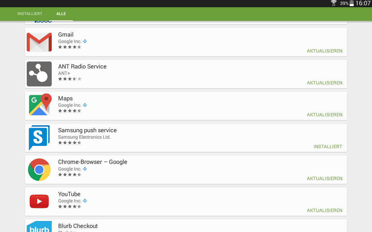

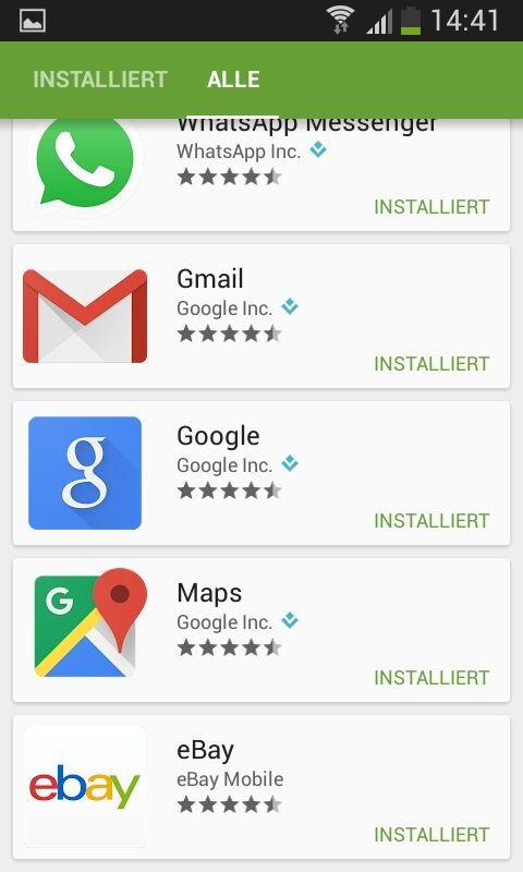

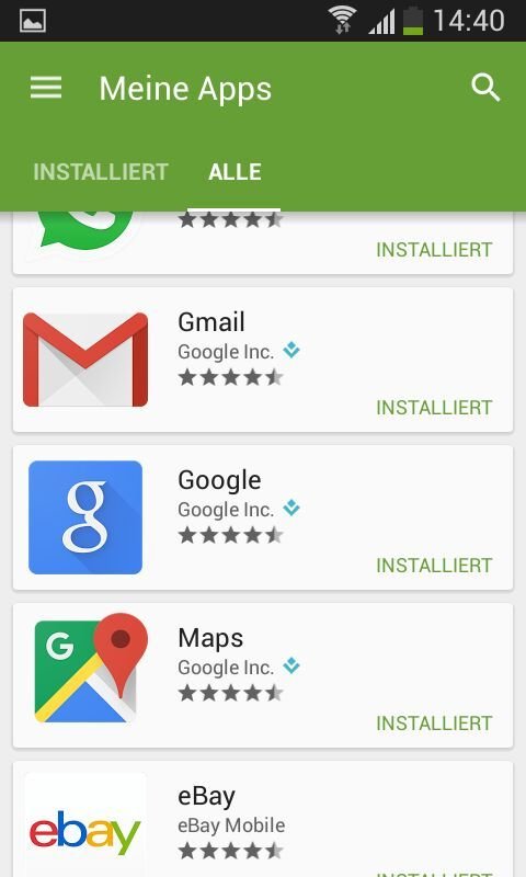

hi 3 shots vom handy einer vom tablet
da sieht man chrome youtube usw. die waren automatisch drin.am handy nicht obwohl installiert.
ich weiß es genau da tablet vor 4 wochen eingerichtet. sind verschiedene konten
