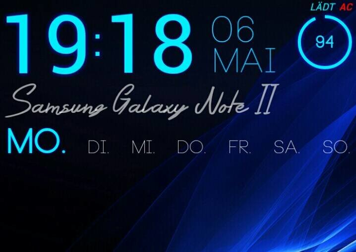

Habe mal eine Frage hätte gerne ein Ladesymbol zB Blitz in meinem UCCW Widget das nur erscheint wenn ich mein Handy am Saft habe ist sowas möglich?
Gesendet von meinem Samsung Galaxy Note II mit Tapatalk 2
Hm, ich habe eine Idee, och probiers bei Gelegenheit mal aus.
Skickat från min HTC One S med Tapatalk.
ich würd sagen NEIN und ich kenn mich gut aus mit uccw...
Gesendet von meinem Galaxy Nexus mit Tapatalk 2
Mit Taster und Scenes könnte ich mir gut vorstellen dass es klappt bin aber aus der Übung um dir nen tutorial zu schreiben
Gesendet von meinem GT-N7100 mit Tapatalk 2
Jo, mir fällt mit UCCW only auch nichts mehr ein. Ich hatte gedacht man könnte mit einer Schriftart wie Wingdings, oder sonst irgendeiner in der die passenden Zeichen drin sind, Sowas machen, hatte dabei aber vergessen dass man denText für Battery Status nicht bearbeiten kann... :thumbdown:
Thx für eure Gedanken habe es vorübergehend mal so gestaltet wenn in der Steckdose ist steht AC oder halt USB da und wenn ich Stecker ziehe halt Entläd :)
klar einfach bisschen geschummelt und ein kleines Minimalistic Text Batterie Widget dahinter gepackt :)

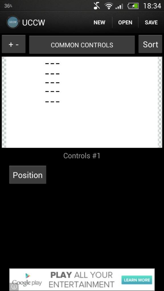

Wieso ist bei Gmail nur - - -
Egal bei welchem ( Gmail 1-5 )
Hast du mehrere accounts bei der gmail app angemeldet?
Wenn ja lösch alle ausser einen account und selcte für den das label usw.
Wenn ich dir helfen konnte, lass doch ein Danke bei mir da:)
Reaktionen: Zekene
Bei mir geht es auch mit 3 Accounts.
