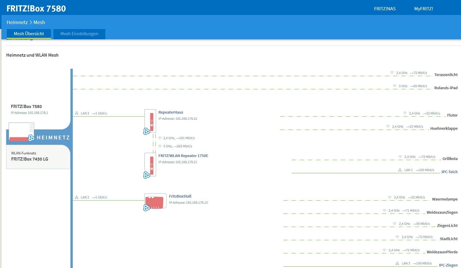

Es handelt sich um einen kleinen Bauernhof/Baustelle wo alles automatisiert abläuft.
Hühnerklappe, Lichter, Weidezäune usw. laufen über Smart Home. Mehrere IP Kameras sind auch alle vorhanden.
Der Router 7580 läuft im WZ, daran ist Kabelgebunden (Gigabit Cat7 1000 Mhz, ca 80 mtr. Verlege- Erdkabel) eine 7490 als AP im Stall/Scheune.
Ein 1750e ist ebenfalls über Gigabit Cat7 Kabel am ersten Stock am Haus und wirft mir sogar ein 150 mtr. 5Ghz WLAN auf die Pferdekoppel.
Ein weiterer 1750e läuft als WLAN Repeater, der an dem 1750e AP angedockt ist. Dieser versorgt mir den Berich der Fischteiche bzw. Grillkota.

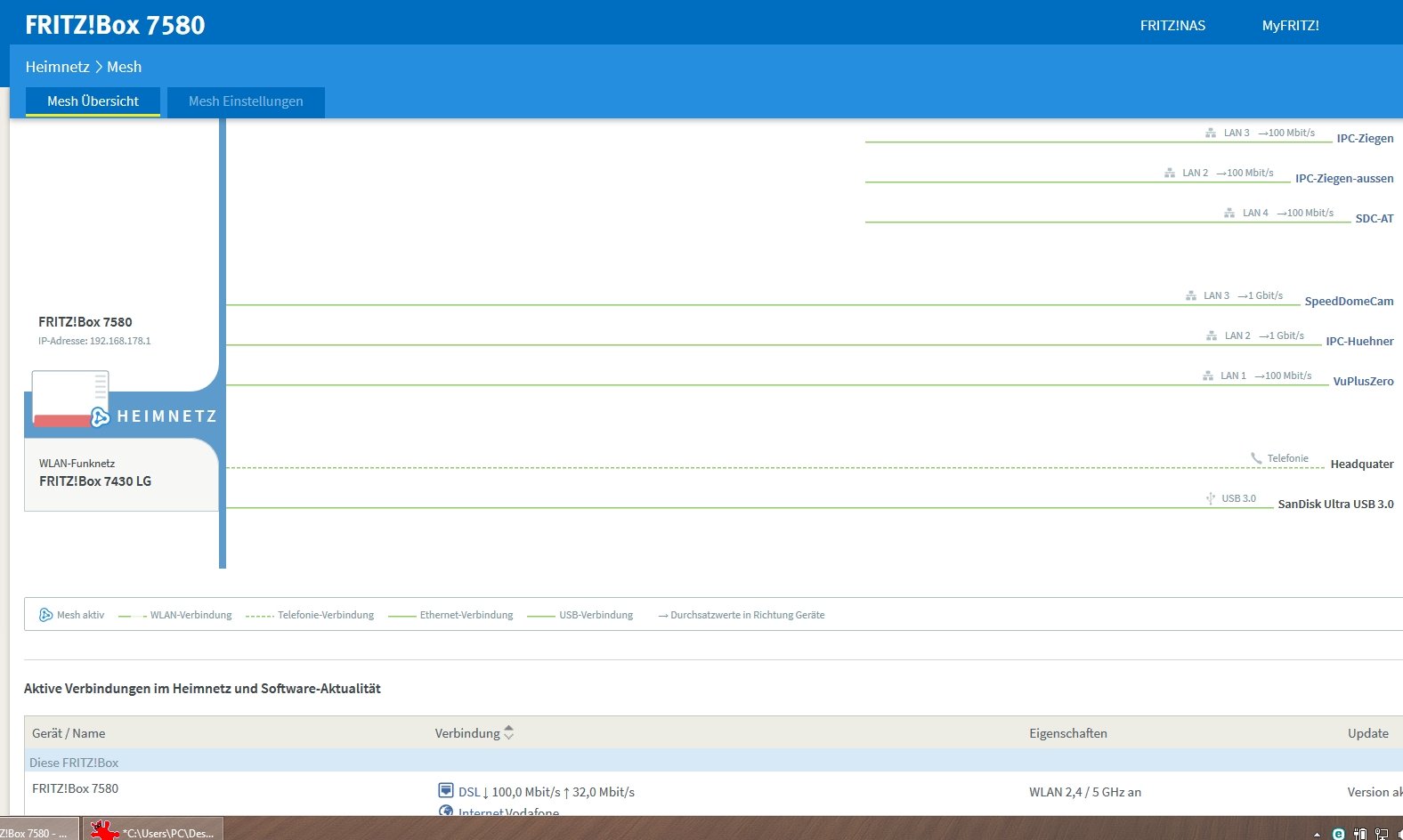

Hier mal ein Screenshot. Aktuell ist keiner da, an Spitzenzeiten sind da noch 15 Smartphones angemeldet...
