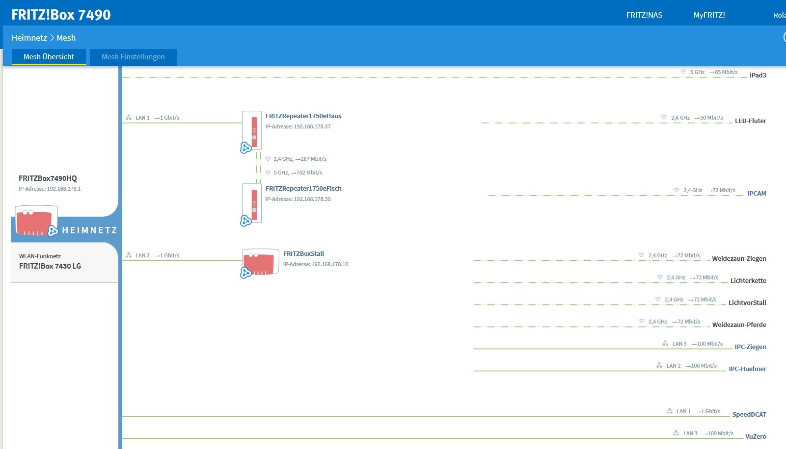

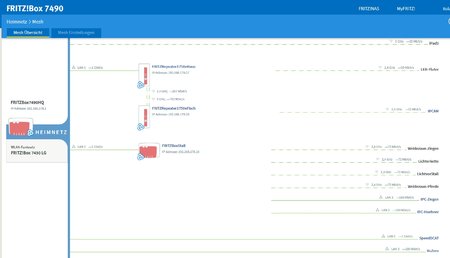

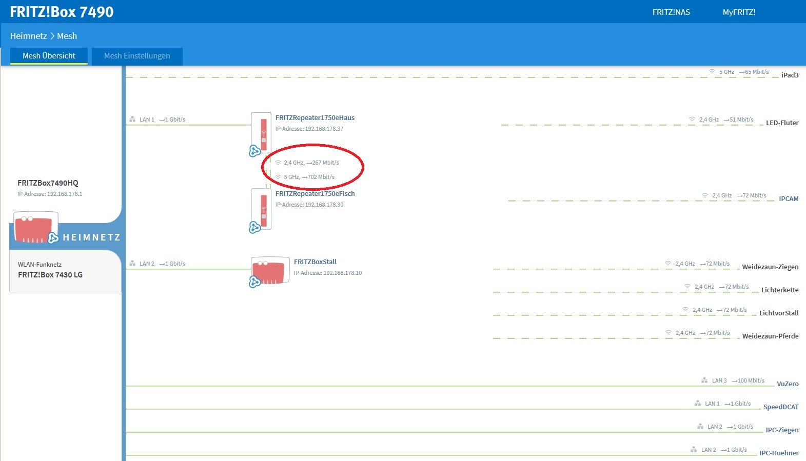

Bei mir Zuhause eine FB 6590 (Router) mit 7.12, wobei eine 7490 als AP zwei Stöcke tiefer hängt, ebenfalls mit 7.12.
Auf der Hofstelle läuft eine 7490 als Router, eine weitere 7490 als AP im Stall sowie ein 1750e als weiterer AP und noch ein 1750e als Repeater.
FW offizell alles aktuell, SSID für 2.4 und 5 Ghz indentisch, alles richtig konfiguriert, Mesh und Bandsteering aktiv.

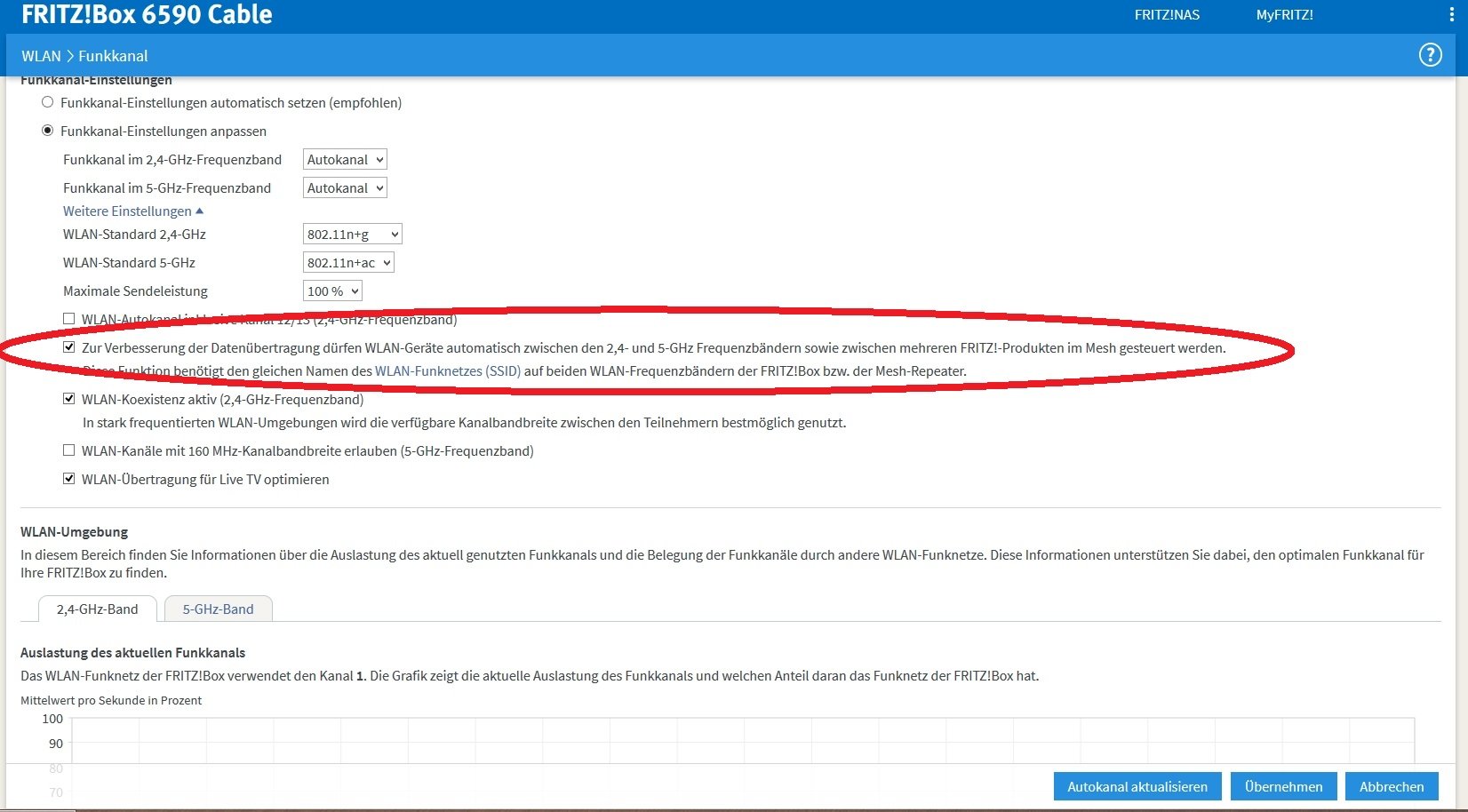

Workaround wäre, unterschiedliche SSID´s, damit funktioniert aber kein Bandsteering mehr.
@Huawei-Thomas
Deaktiviere mal zum Test für 2 Tage das Band Steering aller AVM Produkte im Netzwerk.

@maik005
du meinst sicherlich diese Option
kann ich gerne versuchen, aber wie bereits geschrieben funktioniert es mit Apple und Huawei.

das Problem besteht bei mir Zuhause und auf der Hofstelle (zwei unterschiedliche von einander getrennte Netze, 8 KM entfernt). Das eine hat mit dem anderen nichts zu tun.

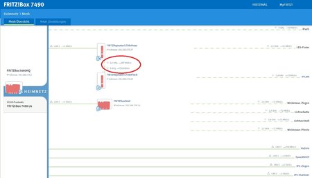

Ein weiteres Problem könnten die AP´s auf der Hofstelle sein, das sich diese in die Quere kommen. Das hatte ich schon einmal und habe das Problem beseitigt, steht auch hier im Thread. Galaxy S10 - WLAN Probleme und Lösungen – Samsung Galaxy S10 / S10+ / S10E / S10 5G Forum

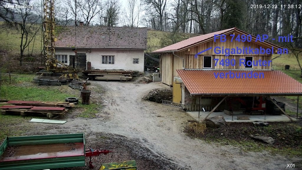

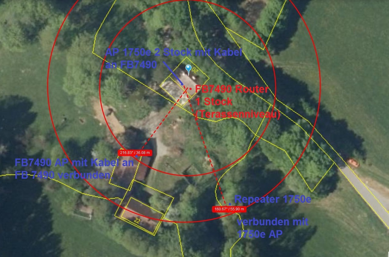

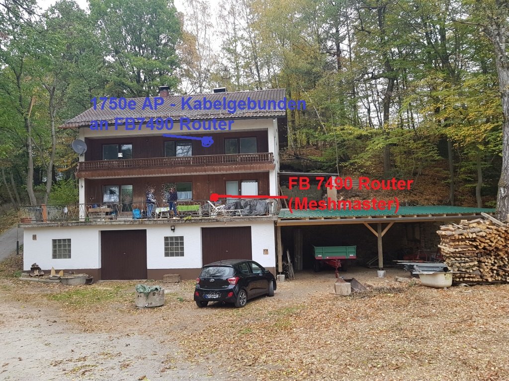

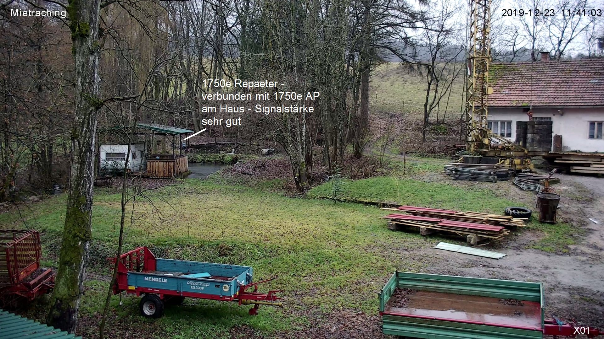

Hier noch ein Paar Bilder, damit man sich die Örtlichkeiten besser vorstellen kann. Da ist nichts in der Nähe was stören könnte.
Sieht wüst aus, ist aber noch eine Baustelle!
