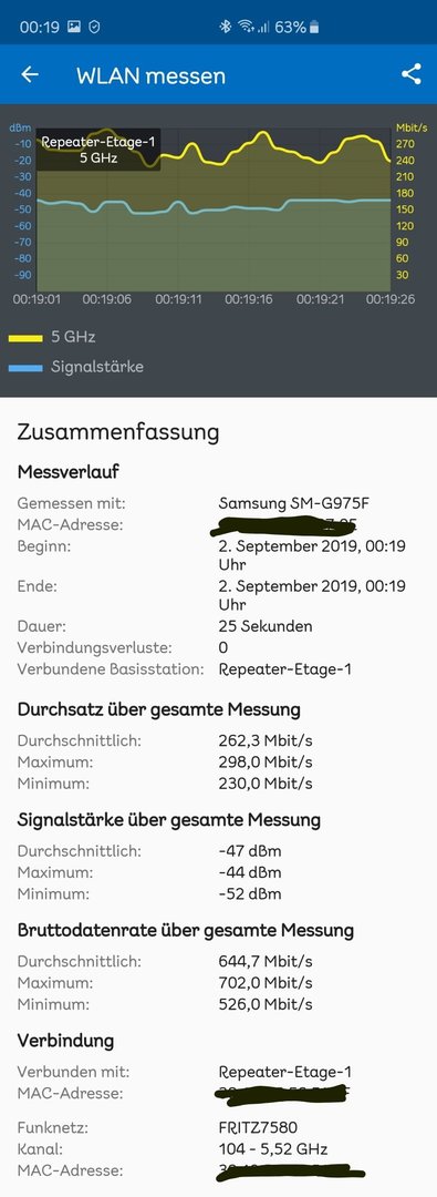

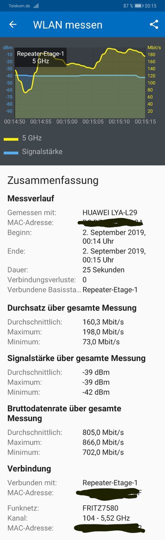

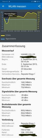

Einmal Mate 20pro und das s10+. Selber repeater, gleicher Abstand und keinen von den beiden im Router priorisiert o.Ä
Reaktionen: Huawei-Thomas
@Humunkulus bestätigt, das ein lt. Anzeige deutlich besserer Empfang erstmal wenig über die tatsächlich mögliche Datenrate aussagt :thumbup:
Ist es bei dir generell so, dass das Mate 20 Pro deutlich niedrigere Datenraten erreicht?
Nun ja, ist ja mittlerweile das Handy meiner besseren Hälfte. Ich wollte nun doch mal wissen wie sich mein S10+ so schlägt. Ich behalte das mal im Auge
und versuche die Tage nochmal das Mate meiner Frau zu entführen um nochmal zu messen. Die Messung letzte Nacht ging über einen 1750e Repeater.
Handys waren c.a. 2,5 Meter Luftlinie entfernt . Eine Mauer dazwischen (Yton Steine). Beim Surfen merkt man das nicht bzw. meine Frau hat noch nicht gemeckert :1f606:

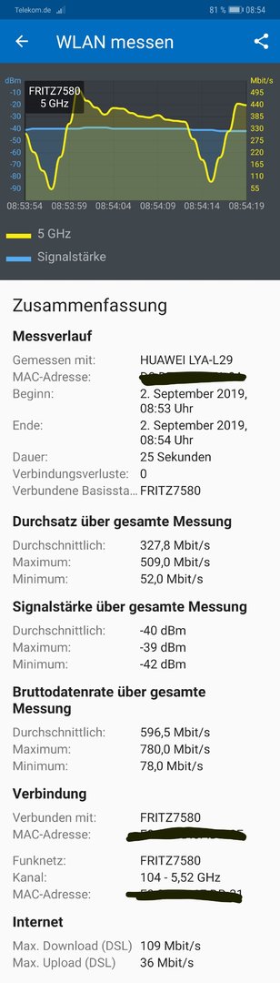

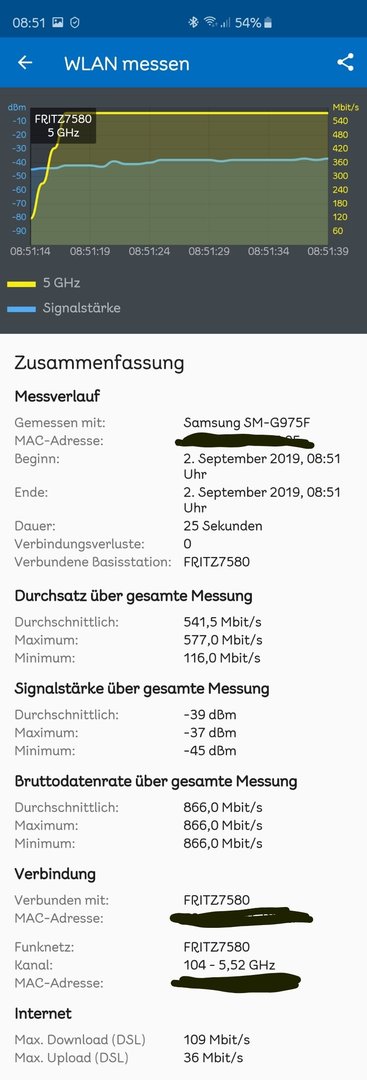

@Humunkulus
Danke für deinen Vergleich, damit bestätigst du zu 100% meine Aussage.
Die durchschnittliche Signalstärke bei Huawei beträgt -39dBm, die von Samsung -47dBm.
Schaut man sich die minimale Signalstärke an, wird es noch schlimmer für Samsung, -42dBm Huawei vs -52dBm Samsung, und wir liegen bei den von mir angesprochenen -10dBm.
Der Datendurchsatz oder Bruttorate ist mir persönlich egal, da ich keine Files mit dem Smartphone downloade.
Ich will nur ein wenig im Internet survern, und bei Ebay und Amazon stöbern.
Das geht eben nicht problemlos im 2.4 Ghz Netz, außer man deaktiviert BT. Um das S10+ automatisch ins 5 Ghz Netz zu bekommen, reicht die Signalstärke bei mir offensichtlich nicht aus, was auf den schlechteren Empfang zurückzuführen ist.
Das kann ich, wie bei dir mit einen weiteren Repeater oder AP kompensieren.
Auf ein neues. Diesmal beide direkt mit dem Router 7580 verbunden. Abstand c.a.1.5m. Irgendwie grottig das Mate....
Keine Ahnung was du hier als grottig betitelst?
Der Datendurchsatz ist ja nur interessant wenn du intern Daten im eigenen Netzwerk verschiebst, z. Bsp. auf ein NAS. Aber auch da spielt es eine Rolle wie schnell die Anbindung vom NAS im Netzwerk ist. Das Netz ist immer nur so schnell wie die langsamste genutzte Komponente.
Für den Down- oder Upload auf einen externen Server spielt das überhaupt keine Rolle, da hier der Flaschenhals deine Internetanbindung ist.
Diese ist lt. Screenshot mit 109 Mbit/s im Download und mit 36 Mbit/s im Upload deklariert.
Da hilft dir die maximal angezeigte Datenrate von Samsung noch von Huawei etwas (577 Mbit/s Samsung, 509 Mbit/s Huawei), du kannst maximal mit 109 Mbit/s down- und mit 36 Mbit/s uploaden.
Schlimmer ist es ja wenn der Empfang im WLAN schlechter ist , und vor allem das bei Samsung bei aktivierten BT das 2.4 Ghz gestört wird.
Dabei kommt es zu lags - >>>wie man in meinen Video gut erkennen kann <<< - was sich auf Apps und Browser inkl. verzögerter Seitenaufbau führt.
Das geht sogar soweit, das eine App überhaupt nicht mehr funktioniert oder wie von maik005 geschrieben wurde nicht mal mehr die Startseite des Routers aufgerufen werden kann.
