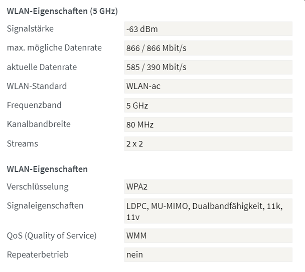

Bei meinem S10+ an einer Fritz!Box 7590 sieht das unter WLAN - Funknetz aus wie bei Deinem S10:
ac/ 80 MHz, WPA2, 2 x 2, 11k, 11v, MU-MIMO
In den Netzwerkdetails unter Heimnetz - Netzwerk kann ich folgende Details erkennen:
Wäre jetzt aber auch nicht so neu, dass es bei AVM manchmal Darstellungsprobleme gibt.

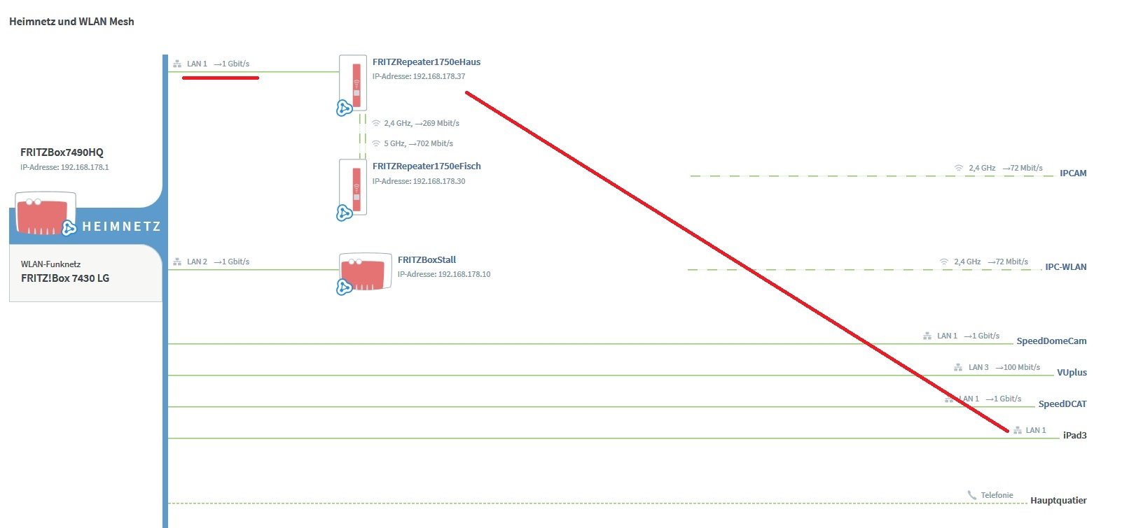

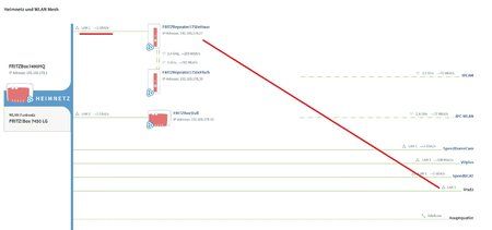

Als Bsp. hier eine Übersicht von unserer Hof- bzw. Baustelle....
Da wird das Ipad aktuell an LAN 1 geführt, was ja nicht möglich ist. Dieses ist aktuell mit einen Repeater verbunden, der über Kabel angeschlossen ist und als AP dient. Sobald das Gerät aber wieder aktiv ist, wird es richtig angezeigt.
Wie man auf der Übersicht erkennen kann, ist der Fisch Repeater mit dem Haus Repeater (AP - Lan Brücke) verbunden.
Vorher wurde mir das anders angezeigt, und zwar so als ob der Fischrepeater direkt mit der FB verbunden ist - war aber mein Fehler.
Ich hatte den Fisch Repeater im 5 Ghz Netz mit dem HausRepeater verbunden, aber im 2.4er immer noch mit der FB selbst. Somit hatte sich die FB entschieden die Mesh Ansicht für das 2.4 Ghz Netz einzubringen (was ja nicht falsch, aber auch nicht richtig ist). Seitdem ich auch das 2.4 Ghz Netz auf den Hausrepeater gelegt hatte, passt die Ansicht wie man sieht.

Die Frage ist jetzt , wo schaust du da genau nach? In der FB, wenn ja wo oder auf dem Smartphone?
Ja, in der FB 7590. Wie gesagt, S10+ und S10 mit 5GHz verbunden, aber nur mein S10 zeigt es an.

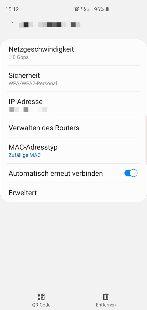

Am Asus RT-AC86U macht das S10 sogar Dank WLAN 6 gute 1Gb 😊

TX und RX stehen am Router auf irgendwas mit 1083mbit. Die 500er Leitung laste ich vollkommen aus 😉

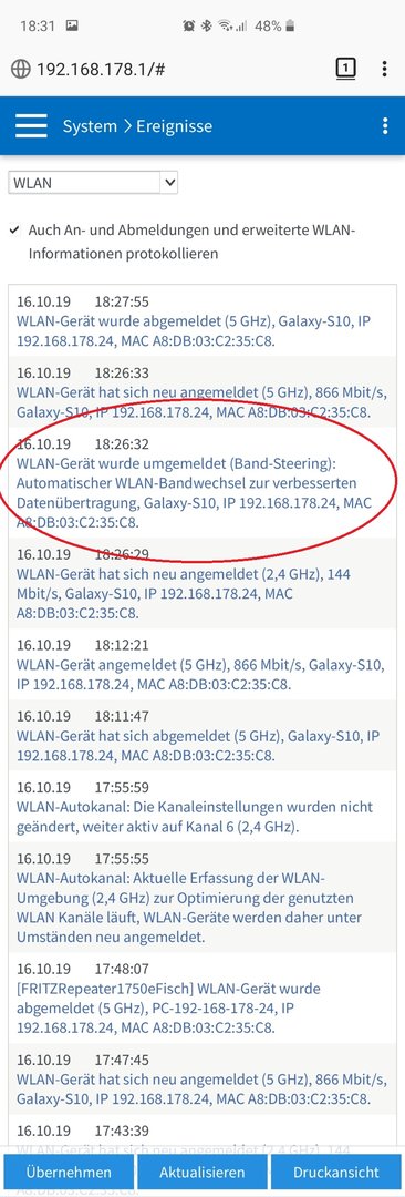

Ich hab das S10 5G seit einigen Tagen im Test und mir ist aufgefallen, dass die W-Lan Verbindung abbricht, wenn ich das Smartphone lade oder es in den Deep-Sleep geht. Wenn ich es denn aufwecke, dauert es kurz und das W-Lan ist wieder da. Sehr nervig. Meine Lösung: Den automatischen Wechsel zu Mobile Daten deaktivieren, seitdem habe ich das Problem nicht mehr beobachten können. Es liegt auch definitiv nicht am W-Lan oder an irgendwelchen Einstellungen im Netzwerk, da sich andere Geräte (Mate 20 X, Note 10 Plus) problemlos über längere Zeit auch im Deep-Sleep im W-Lan halten - sowohl mit, als auch ohne Ladekabel. Scheinbar wird die Konnektivität des W-Lan im Deep-Sleep von Samsung- warum auch immer beim S10 5G - reduziert, sodass es dann automatisch zu den Mobilen Daten wechselt.
@marseck
Hast Du unter Einstellungen - Verbindungen - WLAN - erweitert den WLAN-Energiesparmodus ein- oder ausgeschaltet?
Eingeschaltet hatte ich auf meinem S10+ ähnliche Erfahrungen machen müssen.
@WolfgangN-63 Der ist ausgeschaltet :)
Passiert auch nur noch beim Laden; passiert nicht mehr wenn das Smartphone einfach nur so in den DeepSleep geht...
