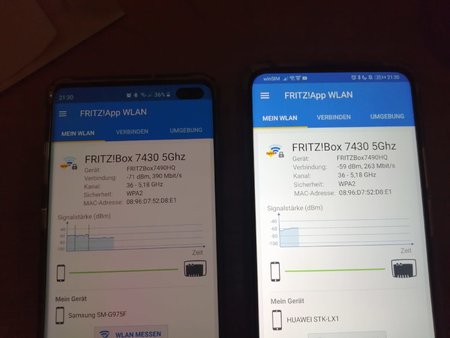

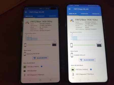

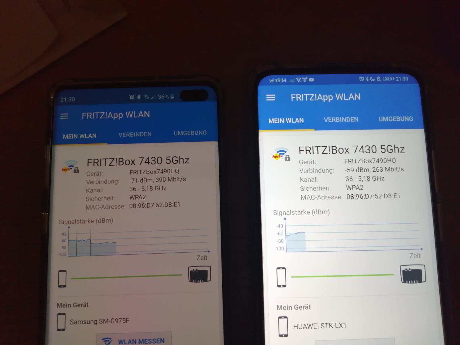

Eine Seite vorher habe ich geschrieben das der Empfang beim S10+ um 10dBm schlechter ist als die von mir getesteten Huawei und Apple Geräten.

Ich habe heute noch viel rumprobiert. Der Wechsel vom 5 Ghz ins 2.4er erfolgt vom S10+ bei einer Signalstärke von -71 dBm.
Das Kuriose dabei ist, halte ich das Gerät in der Hand - also fast senkrecht habe ich am Kopf des Tisches eine Signalstärke von ca. -60 dBm (+ - 5 dBm Signal schwankt immer ein wenig). Lege ich das Gerät auf den Tisch, verschlechtert sich der Empfang um ca. 10 dBm auf ca. -70 dBm (+ - 5 dBm). Das ist genau der Punkt wo das S10+ in das 2.4 Ghz Wlan wechselt.
Ich vermute das der Wechsel vom S10+ ausgelöst wird, da ich in der FB keinerlei Einträge auf Bandsteering finde, nur wieder dass das Gerät ab und angemeldet wurde.

Fällt die Signalstärke unter -70dBm, schnappt sich das S10+ das Netz mit der besseren RSSI (2,4 Ghz), hat dabei aber eine viel schlechtere Datendurchsatzrate.
