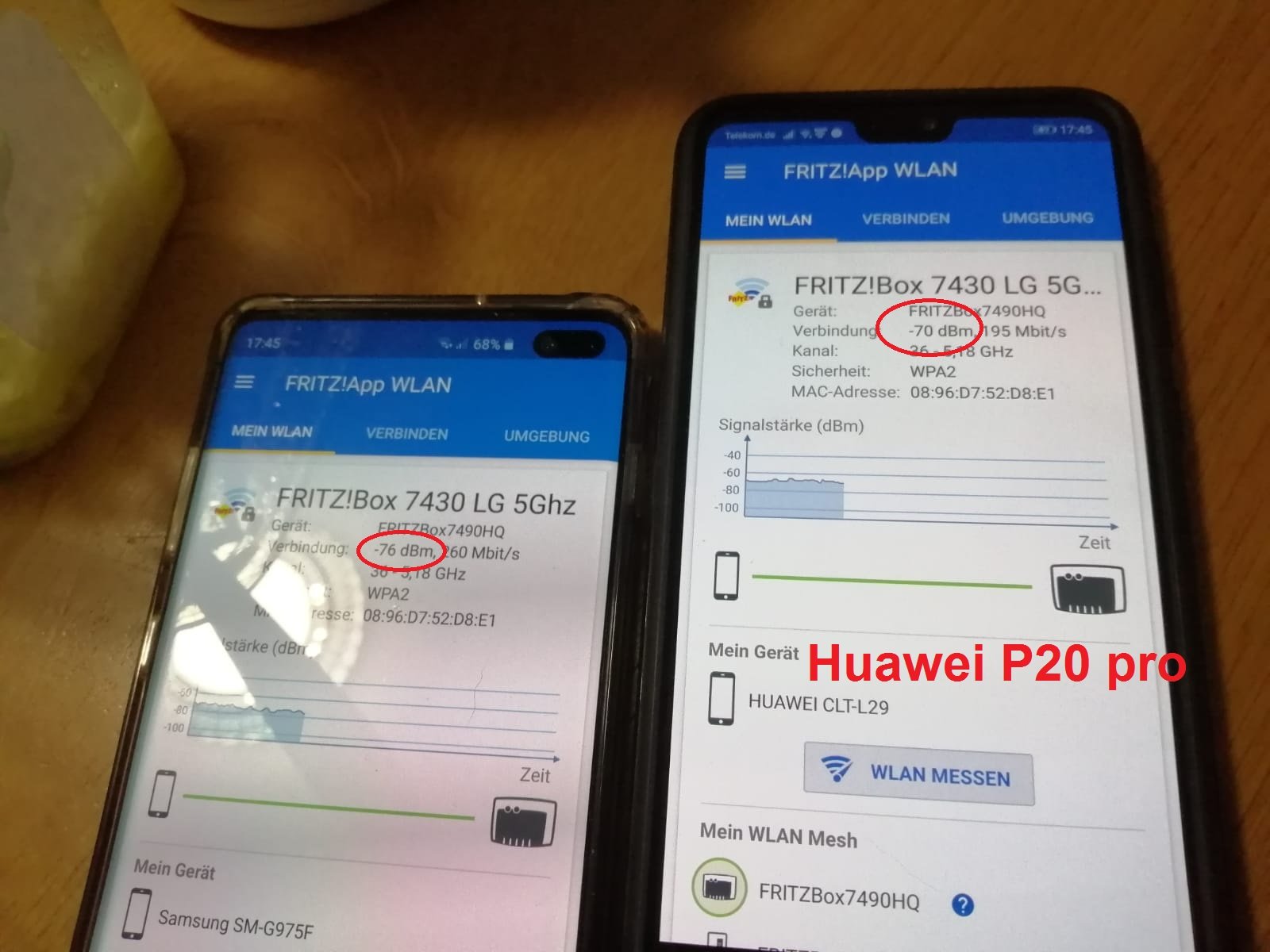

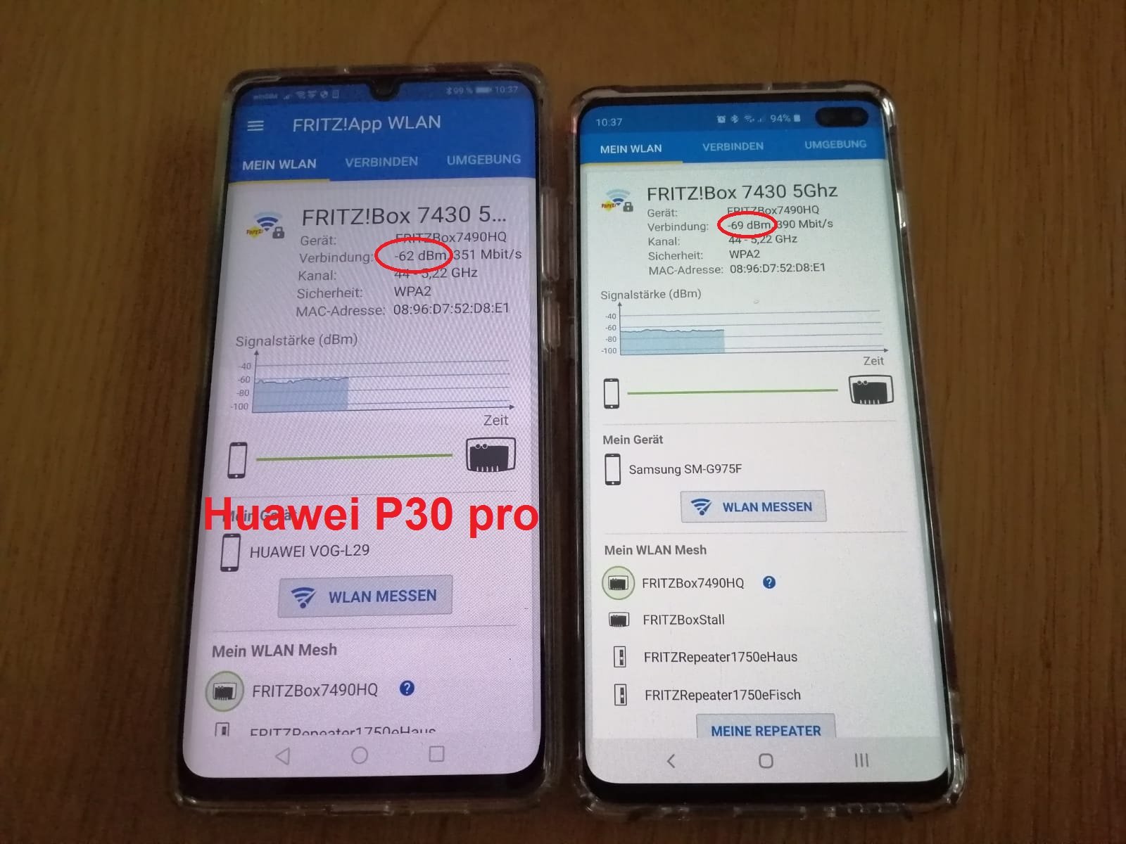

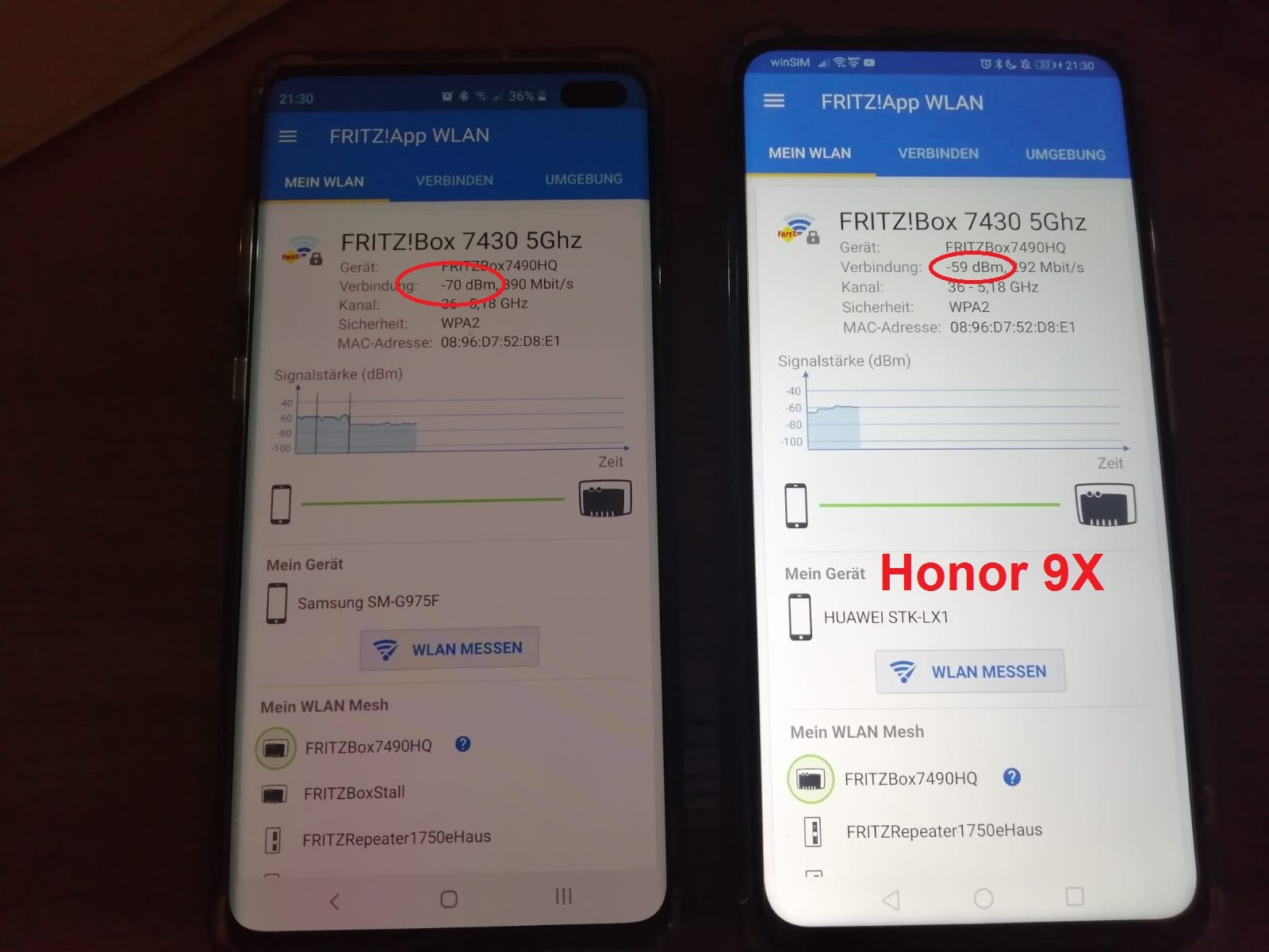

Zum Thema Signalstärke bzw. Empfangsstärke (RSSI - NICHT Datendurchsatz) habe ich mal ein paar Bilder die meine Aussage bestätigen.
Desweiteren hatte ich noch einiges Zeit um rumzuprobieren...

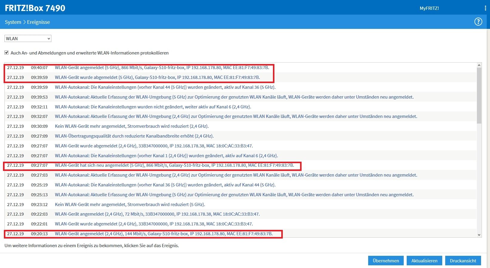

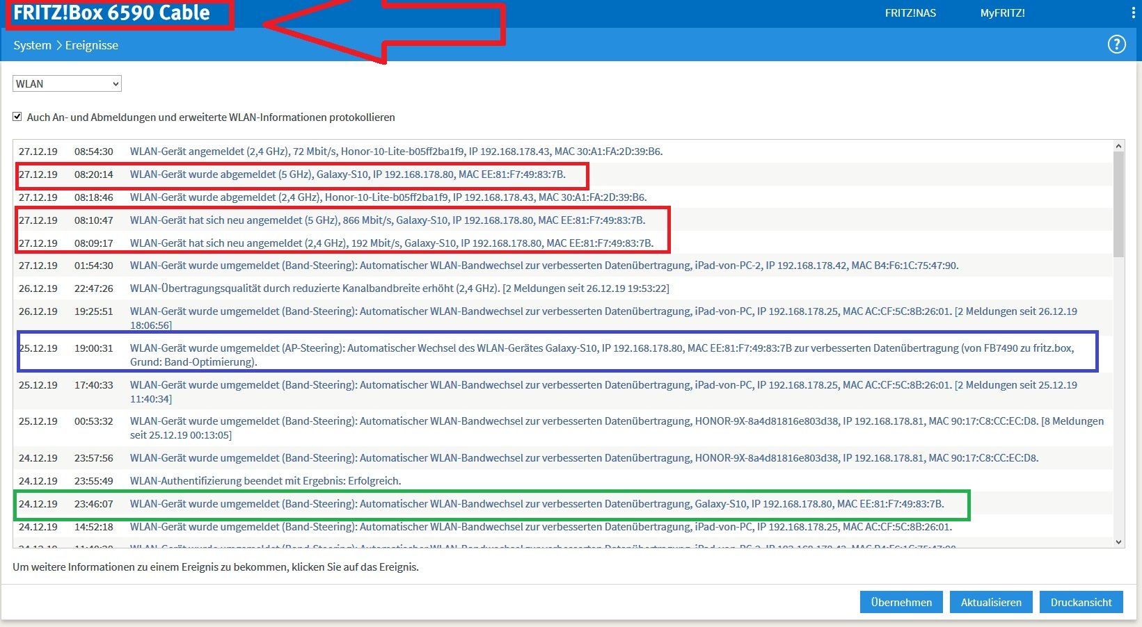

Auf der FB 7490 habe ich mit meinen S10+ ständig ab und anmeldungen des Gerätes - die er nicht hat. Und das kann ich jetzt nur bestätigen. Zuhause an meiner FB6590 gibt es das auch nicht. Da funktioniert auch AP Steering und Band Steering solange ich mich im Bereich der 6590 aufhalte. Nur ab und an gibt es an und Abmeldungen.
Sobald ich in den Einflussbereich der 7490 komme, meldet sich das Gerät alle paar Minuten ab und wieder an. Egal ob ich Zuhause an der FB7490 (AP) oder auf der Hofstelle (7490 Router + 7490 AP) befinde.
Ebenfalls findest sich da keinerlei Eintrag über Band- oder AP Steering.
Entweder kann das S10+ nicht mit der 7490 nicht so richtig (Protokollproblem), oder die 7490 kann das genrell nicht oder AVM hat tatsächlich ein Problem in der Firmware.
Ich hatte sogar die 7490 AP und 7490 Router getauscht und neu eingerichtet um einen Defekt auszuschließen. Im nachhinein hätte ich mir das aber sparen können, da die Logs auf der 7490 AP bei mir zuhause genauso aussehen.

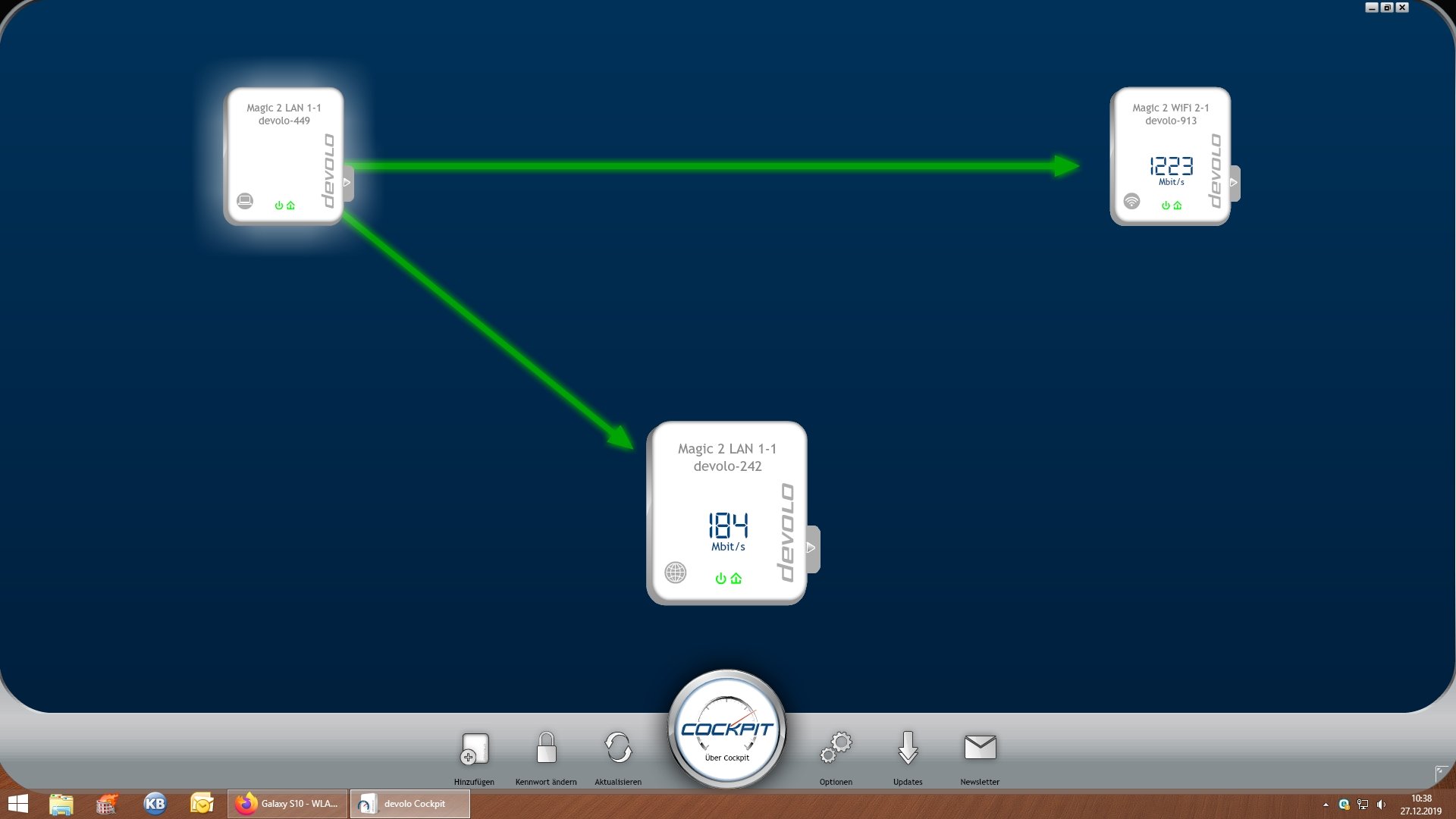

Testweise habe ich einen Devolo Magic 2 Wifi Adapter in meiner Garage installiert und mit einen LAN Adapter in mein Netz eingespeist.
Dabei bestehen die aufgezeigten Probleme nicht. Mit dem S10+ baut der Browser sofort alle Seiten auf und auch die Kameras sind durchwegs erreichbar - ohne Probleme.

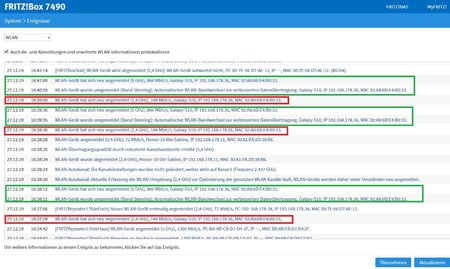

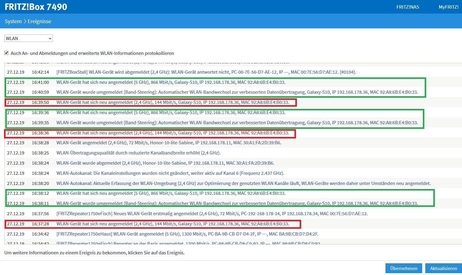

Und siehe da... Es gibt jetzt Einträge über AP und Bandsteering. Das S10+ meldet sich immer noch vom 5Ghz Netz ab, wird dann aber von der FB wieder durch Bandsteering in das 5 Ghz übergeben. Warum sich das S10+ immer vom 5 Ghz selbstständig verabschiedet weis ich noch nicht. Aber zur Sicherheit werde ich mal da Netzteil wechseln, nicht das dieses schwächelt und die Probleme verursacht.

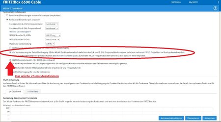

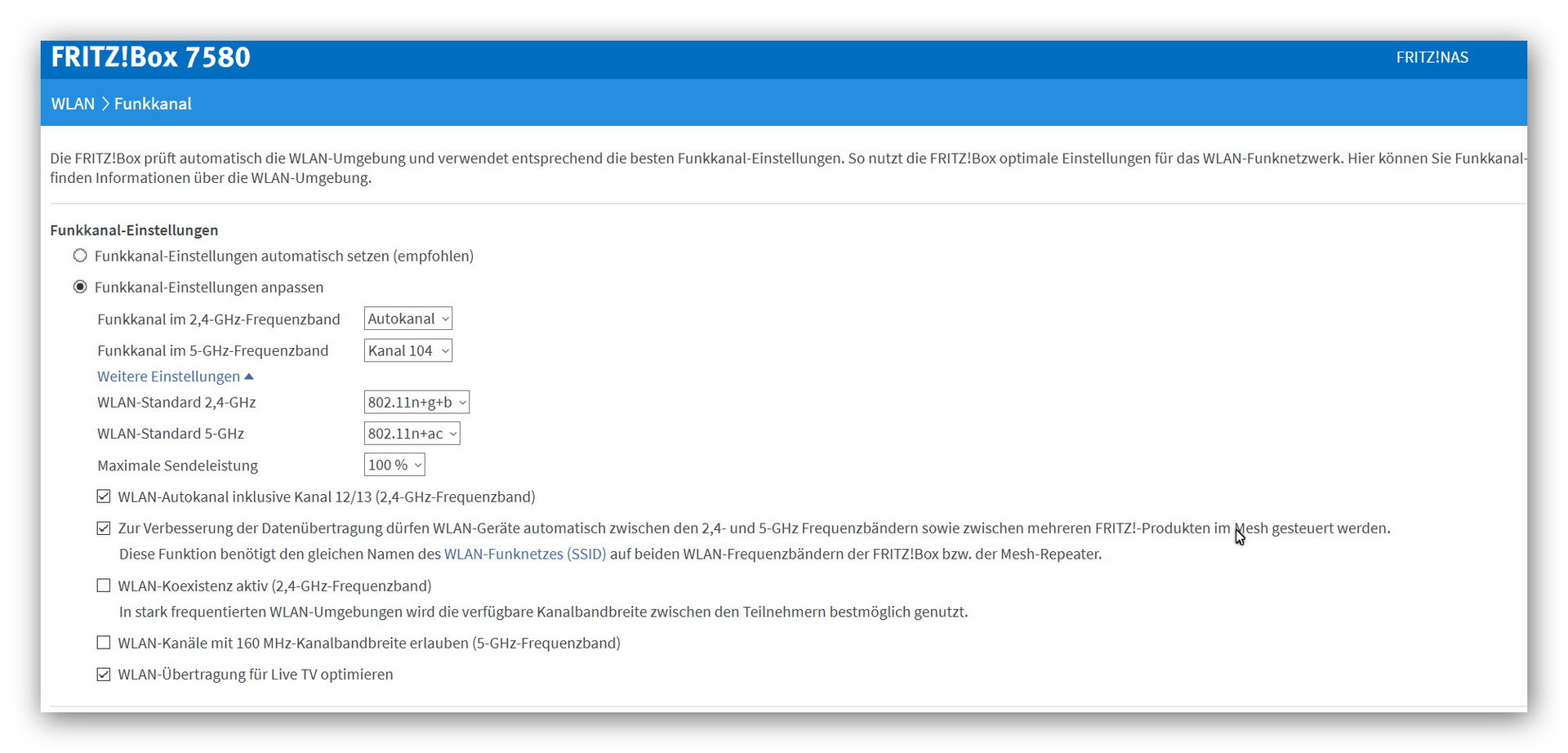

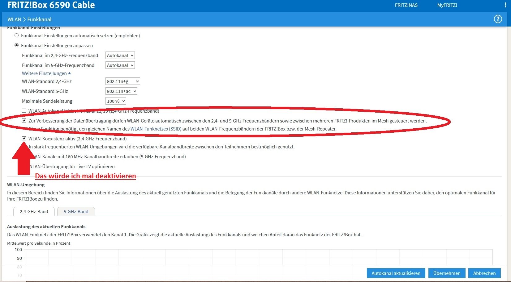

Sry mein Pfeil war wohl irreführend, ich meinte das man versuchen könnte die 2,4GHZ Koexistenz abzuschalten, in meiner Gerätekonfig hat das zumindest keinen Einfluß auf die Mesh oder Bandsteering funktion. Und die möglichen nutzbaren Kanäle würden sich erhöhen, zumal du ziemlich ländlich wohnst, und kaum andere 2,4 GHZ Netze i.d. Umgebung hast will ich meinen.

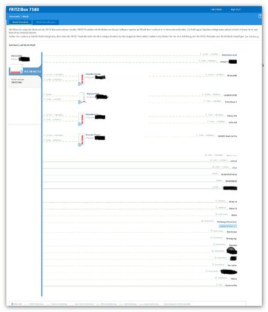

So sieht´s bei mir z.Zt. aus (die 7490 habe ich vom Netz genommen, brauch ich nicht da ich die Repeater besser verteilen konnte, außerdem funkt dieser Mistfink trotz Fritzextenderantennen nicht so gut wie eine 7580/7590). Die AVm Cable Router kenne ich leider überhaupt nicht, bzw. weiß nicht wie diese arbeiten.

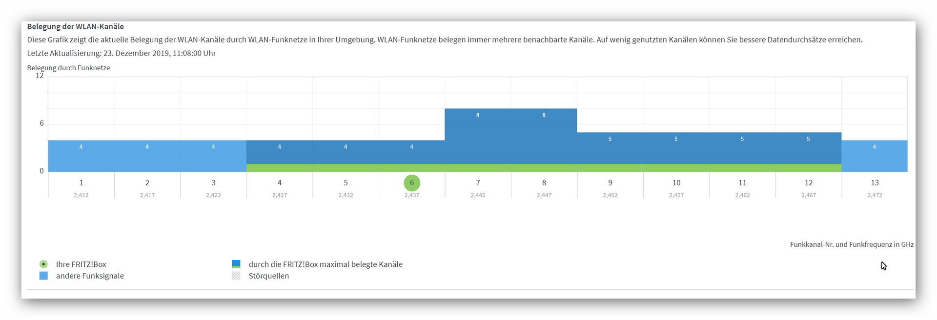

@Humunkulus
Die Koexistenz im 2.4 abschalten bringt nichts.
Das S10 hat dadurch nicht mehr Bandbreite da es auf 144Mbit max limitiert ist.
Zumal, wenn kaum was in der Nähe werden auch bei aktiver Koexistenz die breiteren Kanäle genutzt.
Wenn aber was in der Nähe ist hilft auch das abschalten der Koexistenz nichts, da der Router dann schmalere Kanäle nutzen MUSS.
Egal bei welcher Einstellung um ich anderen Nezen Raum zu geben.

Mit der Labor FW sieht man ja das es besser wurde und das S10+ nach der selbstständigen Abmeldung wieder durch die FB (Bandsteering) in das 5 Ghz Wlan verschoben wird. Evtl. bringt ein weiteres Update von Samsung oder AVM eine Besserung. Ansonsten könnte ich die doch schon in die Jahre gekommene 7490 gegen ein neueres Modell austauschen. Mir hätte eigentlich die 7580 gefallen, die wird aber anscheinend nicht mehr gebaut. Wird dann doch eine 7590 werden wenn es nicht besser wird.

Trotzdem meldet sich mein S10+ ständig vom 5Ghz Netz ab und wird dann durch Bandsteering wieder in das 5Ghz Netz verschoben.

die schlechte WLAN Reichweite (generell der Empfang sowohl Netz, GPS, WLAN) wie einige hier schon geschrieben haben, kann ich nur bestätigen! Ich habe auch einige Vergleiche mit Div. Smartphone`s (S10+ ; S10 ; P30 Pro ; LG V20 ; Honor 8) angestellt:
z.B ist das mein S10+ ca.6-8 dB schäwcher wie mein LG V20.

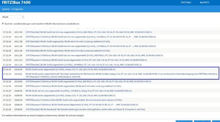

Ansonsten ist mir jetzt erst was aufgefallen. Schaut man sich die geposteten Logs von der Fritte an, erkennt ob sich das S10+ sebstständig ab und wieder anmeldet oder ob die Aktion von AVM eingeleitet wurde.
WLAN-Gerät hat sich neu angemeldet...
WLAN-Gerät wurde abgemeldet...
