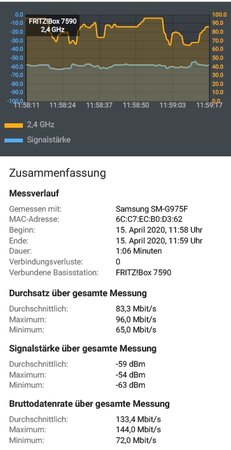

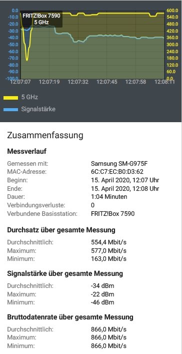

Leider habe ich mit dem S10+ wieder ein Problem was das WLAN betrifft.
Ich erspare mir jetzt das gejammer wie schlecht der Empfang im Gegensatz zu anderen Smartphones ist, da das ja schon durchgekaut wurde.
Mir geht es darum, ob es ein generelles Problem ist, oder das nur mein Gerät bertoffen und erneut eingeschickt werden muss.
Wie hier im Thread zu lesen und in einigen meinen hochgeladenen Videos zu sehen, habe ich mehrere IP PTZ Kameras zur Überwachung unserer Hofstelle im Einsatz. Um mehr erkennen zu können, nutze ich das S10+ im Querformat um ein größeres Bild der Videos oder des Live Stream zu haben.
Sitze ich nicht im selben Raum wie die FB oder eines der AP´s, bleibt nach ca. 10 Sekunden das Video stehen sobald ich das Gerät im Querformat halte und ich muss mich neu einloggen. Das ist leider nervig und umständlch :-(
Ich weis jetzt auch nicht, wie die Anordung der WLAN Antennen beim S10+ sind, aber bei mir hat es den Anschein das Samsung davon ausgeht, dass das Gerät maximal im unteren Drittel des Korpus angefasst bzw. gehalten wird. Sobald ich das Gerät in der Mitte oder sogar oben halte, wird das Signal meines WLAN´s wesentlich schlechter.
Am schlimmsten ist es, wenn ich das Galaxy quer halte und links und rechts mit beiden Händen am Gerät bin. Da fällt die RSI (Signalstärke) gleich mal um -20dBm bis -25dBm ab (je niedriger der Wert umso besser).
In dem Moment wechselt das Gerät vom 5Ghz in das 2,4 Ghz Wlan und ich muss die jeweilige App beenden und neu starten.
In der WLAN App von AVM wird das sofort dargestellt.
Darum meine Bitte!
Kann ein Besitzer eines S10+ das mit der AVM WLAN App nachstellen um zu sehen ob das der normalzustand ist oder doch wieder ein Fehler an meinen Gerät vorliegt.
Danke
Habe das ebenmal mit meinem S10+ nachgestellt. Im 2,4GHz Netz gibt es gewaltige Einbrüche, wenn ins Querformat gewechselt wird. Ebenfalls Einbrüche im Hochformat, wenn man mit der Hand von unten nach oben an der Seite des S10+ streicht. Die Einbrüche sieht man recht deutlich.
Im 5GHz Netz ist das, denke ich, zu vernachlässigen. Der eine Große Einbruch ist direkt nach Messbeginn. Bei Wechsel ins Hochformat oder zurück ins Querformat oder streichen mit der Hand am Rand des Gerätes keine großen Veränderungen sichtbar.
Meine Konfiguration: HuiTube als Modem-Wlan aus, FB7590 verteilt das Wlan- keine weiteren APs oder Repeater im Einsatz.
Hoffe damit gedient zu haben.

@orange1
vielen Dank für deinen Test und die veröffentlichten Daten.
Das deckt sich leider mit meinen Erfahrungen..
Bei dir sind es im 2,4 Ghz Netz sogar über -30dBm was sich die RSI verschlechtert, im 5Ghz Wlan "nur" -24dBm.
Dein Test hat lt. Anzeige nicht weit vom Router bzw. im selben Zimmer stattgefunden, da spielt es wirklich keine Rolle im 5Ghz Netz.
Ein Zimmer oder Wand weiter sieht es vermutlich nicht mehr so rosig aus und das Gerät wird vom 5Ghz ins 2,4 Ghz Band switchen.
So ist es leider bei mir :-(
Aber nochmals Danke, jetzt weis ich das mein S10+ in Ordnung ist und da Samsung einfach keinen guten Job gemacht hat.

@Huawei-Thomas
Der Test mit 2,4GHz fand im Freien statt auf der Terrasse ca. 10m von der FB entfernt. Die beiden Netzt sind nicht voneinander getrennt. 5GHz Netz beziehe ich nur, wenn im gleichen Raum mit Router. Grundsätzlich muss ich sagen, dass ich mit meinem S10+ und FB7590 keinerlei Probleme habe. Selbst wenn ich mit dem Auto nach Hause komme (Parkplatz ca 40m entfernt), bucht sich das S10+ problemlos wieder ins WLAN ein. Früher mit alten FB's (7390, 7490 und Linksys WRT1000) hatte ich ähnliche Probleme. Entscheidend ist sicher der Standort der FB.

Meine Aussage bezog sich auf das 5 Ghz Netz, wo du das getestet hattest. Bei einer RSI von -22 dBi musst du quasi auf dem Router gesessen sein😇 Zumindest warst du dabei in der unmittelbaren nähe der FB.
