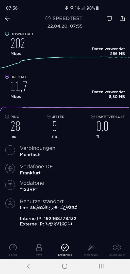

@Huawei-Thomas
du nutzt unterschiedliche Testserver.
Der Vodafone Server von Speedtest.net ist 💩
Wie ist es im 2,4 GHz Netz wenn du Bluetooth ausschaltest?
Ich glaube nicht, dass es aktuell an der FritzBox liegt.
@maik005
da hast du absolut Recht, es wurden zwei unterschiedliche Testserver von der App selbst genutzt, diese sucht sich den selbst aus.
Aber daran liegt es mit Sicherheit nicht!
Vorusgehend war, das ich Best Fiends spielte und nicht am Glücksrat drehen konnte, da die App mir sagte, das keine Internetverbindung besteht. Ebenfalls waren keine meiner IP Kameras, die sich in einen anderen Netz befinden erreichbar.
Dann machte ich den Speedtest, und ein zweites mal für das Video.
Erst nachdem das WLAN aus und wieder eingeschaltet wurde und sich das Gerät im 5 Ghz Wlan befand, ging wieder alles wie gewohnt.
Vor lauter Ärger hatte ich total verdrängt BT zu deaktivieren und zu Testen :-(
Gestern früh habeich erneut einen Speedtest über den Vodafoneserver im 5 Ghz WLAN gemacht, und auch da habe ich ein identisches Ergebnis wie in dem Video, wie gesagt, am Testserver liegt es definitiv nicht.

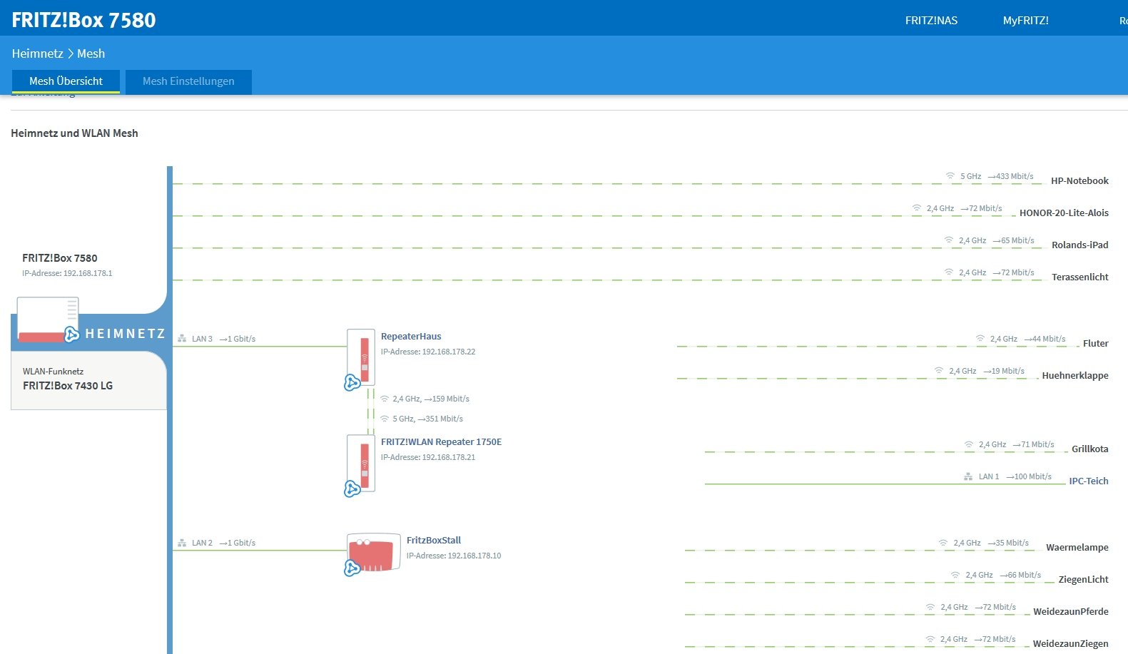

@WolfgangN-63
keine Ahnung was du für ein Gerücht hältst?
Fakt ist, das ein Wechsel mit der AVM WLANApp nicht möglich ist wenn eine identische SSID besteht.
Fakt ist auch das ab Werk 2,4 und 5 Ghz WLAN mit identischer SSID sowie Mesh in der FB aktiviert ist und der "Ottonormalverbraucher" da nichs umstellt.
Fakt ist auch, das es mit Geräten anderer Hersteller keinerlei Probleme gibt was Mesh und AP Steering angeht. Auch das ist hier ausführlich mit Bildern und Videos nachzulesen.
Und was anderes habe ich nicht geschrieben.... Klar ist das ich/wir, die in diversen Foren unterwegs sind, viel rum- und ausprobieren.
Wie geschrieben, keines der anderen Geräte macht in einen meiner Netze Probleme. Nur mit dem S10+ muss ich aufpassen wo ich bin und wie ich das Gerät anfasse... Auf das 2,4er WLAN kann ich auch nicht verzichten, da alle meiner Smart Home Geräte darauf angewiesen sind un kein 5 Ghz WLAN können. Und nur für mein S10+ eine Extrawurst kreiren ist doch auch ein Witz :)
Wen sich alles wieder normalisiert, sind dann noch 10 Smartphone angemeldet...
Unter "Verbinden" kann man in der App von AVM die Funknetze ändern. Es werden sowohl das 2,4, als auch das 5 GHz Netz angezeigt, auch bei gleicher SSID.

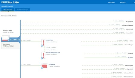

@Huawei-Thomas
Da muss ich wohl etwas klar stellen. Mein Zitat umfasste versehentlich eine Zeile zuviel. Richtigerweise wollte ich nur das hier zitieren:
"Der Ottonormalverbraucher hat eine identische SSID wobei beide Netze aktiv sind, ebenfalls ist Mesh aktiviert."
Du bist da anderer Meinung, weiß ich und habe ich verstanden.
Genau genommen interessieren den Ottonormalverbraucher Details nicht, so lange "alles" so halbwegs funktioniert. Da wird viel hingenommen bevor man in die Analsye und damit in die Tiefe geht.
Den interessierten Rest findet man dann hier: IP-Phone Forum AVM
Auch dort gibt es Mesh-Jünger. Ich weiß nur, dass ich mit meiner FB 7590, einem Powerline 1220E und zwei 1260E in meinem WLAN erst Ruhe hatte nach der Deaktivierung von Mesh und sechs (!) verschiedenen SSIDs (genau genommen neun einschließlich der Gastnetze).

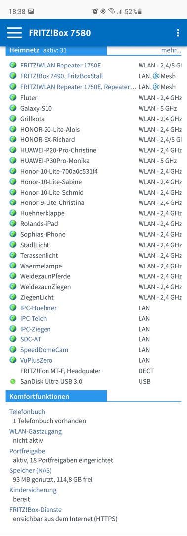

Hallo @WolfgangN-63 ,
bitte entschuldige die verspätete Rückmeldung meinerseits.
Mesh und Bandsteering mit identischer SSID funktioniert bei mir, bis auf mein Samsung, perfekt.
Alle Geräte von Huawei/Honor oder sogar der angebissene Apfel machen was sie sollen.
Theoretisch macht das auch mein S10+, allerdings ist das im 2,4 Ghz Netz nicht zu gebrauchen. Wie hier im Thread beschrieben und in meinen Videos zu sehen, zickt das Galaxy in Verbindung mit einem 2,4 Ghz WLAN von AVM übelst rum.
Meine IP Kameras sind dadurch teilweise nicht erreichbar, obwohl sich diese im selben Netz befinden. Apps haben keinen Internetzugriff, der Seitenaufbau im Browser dauert sporadisch zwischen 10 - 30 Sekunden bis hin das die Seite überhaupt nicht angezeigt werden kann.
Deaktiviere ich hierbei BT, läuft auch das S10+ problemlos im 2,4 Ghz WLAN.
Dazu hatte ich bereits ein Video gepostet - Galaxy S10 - WLAN Probleme und Lösungen – Samsung Galaxy S10 / S10+ / S10E / S10 5G Forum
Am Samstag war es so schlimm, das ich wirklich die SSID getrennt und die Netzwerkverbindung zum 2,4 Ghz Netz aus dem Gerät gelöscht hatte.
Ja, es funktioniert jetzt und das Galaxy wird zwangsweise im 5 Ghz Netz gehalten, da es in das 2,4 Ghz, wegen fehlenden Schlüssels, nicht einbuchen kann.
Alle anderen habe ich über WA kontaktiert das sie sich erneut im neuen 5Ghz Netz anmelden können, wenn das Gerät das unterstützt. Nur wegen der schlechten Leistung meines Samsungs musste ich hier eine "Extrawurst" vergeben. Schade, und das bei so einem teuren Gerät.
